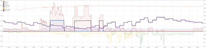

…und so sieht das dann aus. Die Verbrauchsspitze ab 18:00 Uhr war nicht bewusst, aber doch günstig. :wink:

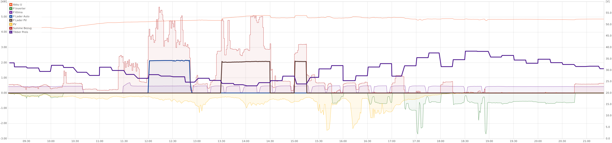

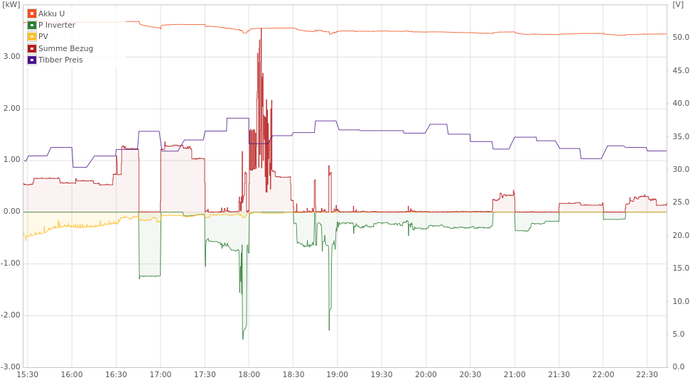

Hier nochmal etwas detaillierter. Die Viertelstunden-Taktung ist gewöhnungsbedürftig.
Kann jemand den Hintergrund für diesen Treppeneffekt erklären?
Warum ist die erste Viertelstunde oft günstiger?

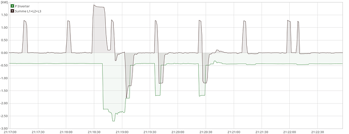

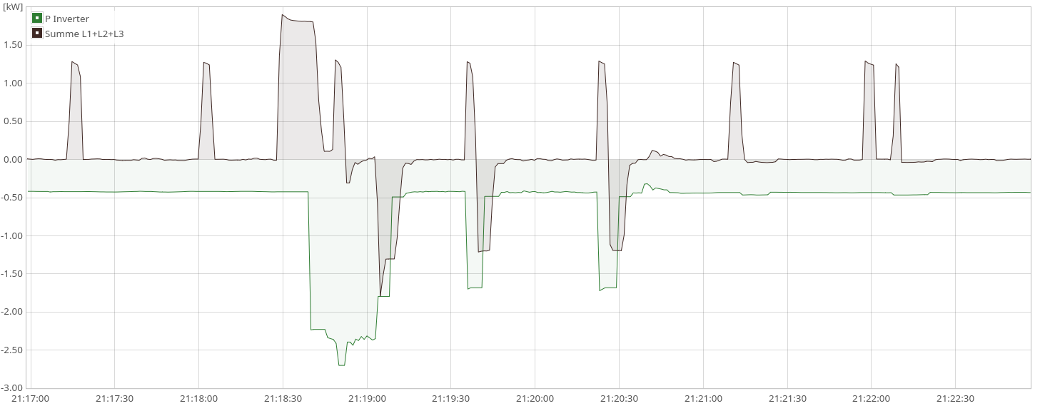

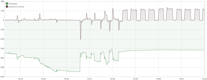

Waschmaschine
So sieht das aus, wenn die Waschmaschine erst schleudert und dann in den üblichen an - aus - an - aus Modus wechselt: der Prediktor setzt ein:
kurze, hohe Peaks

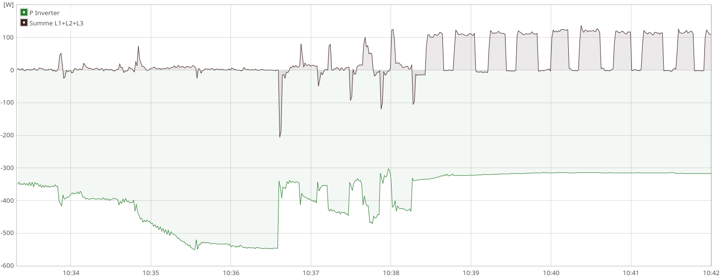

Hier sieht man eine Kochplatte auf kleiner Stufe. Der Peak_override ist schon aktiv, dann kommt ein langer Peak, der den Override beendet. Gefolgt von 2 normal ausgesteuerten Peaks, das ist das Signal für den Predictor: Override wieder aktivieren.
