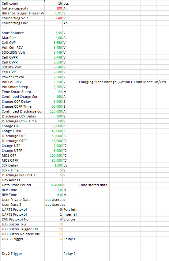

Nachfolgend meine Mitschrift aus dem Off-Grid Garage Video:
Rot sind kalibrierte/individuelle Werte (muß ich noch machen) und grün passt für mich 1:1.

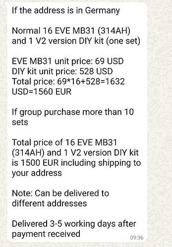

Ich habe 1500 aus Polen sowie 60 für die Heizmatte aus China bezahlt. War incl Versand. Mittwoch bis Montag hat das gedauert
WhatsApp Gruppe beitreten und dann mal Fragen
Bei mir war das ja nur der Preis für die Boxen. Die Zellen habe ich separat bei Gobel Power bestellt. Für die 64 EVE MB 31 A- hat mir Gobel Power einen Preis von 50 $ pro Zelle gemacht. Inkl. Versand, Umtausch- und Überweisungskosten (hatte dort per Vorkasse bezahlt - Überweisung via wise) waren es dann noch mal 3.865,22 € für die Zellen (inkl. aller Zölle u.s.w., da Lieferung als DDP erfolgt), womit ich pro Box inkl. EVE MB31A- Zellen bei 1.441,29 € liege.

  • Das JK-BMS ist entsprechend der Liste oben parametriert. (bin extra nochmal durch Andys Video gegangen. Charge und Discharge sind vom BMS freigegeben).
  • VE configure ist gemacht. Der ESS Assistent läuft. Absorption und Float stehen auf 55.2V und 53.6V

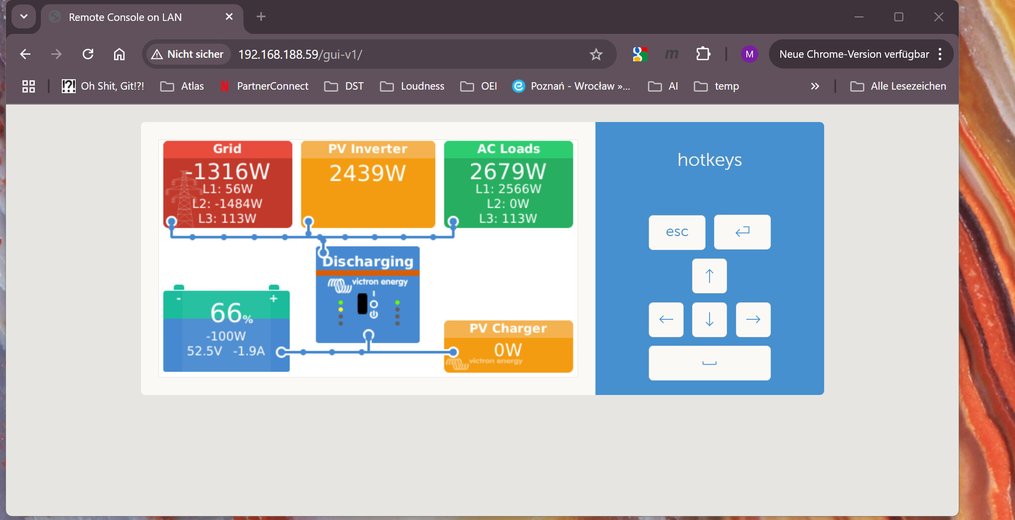

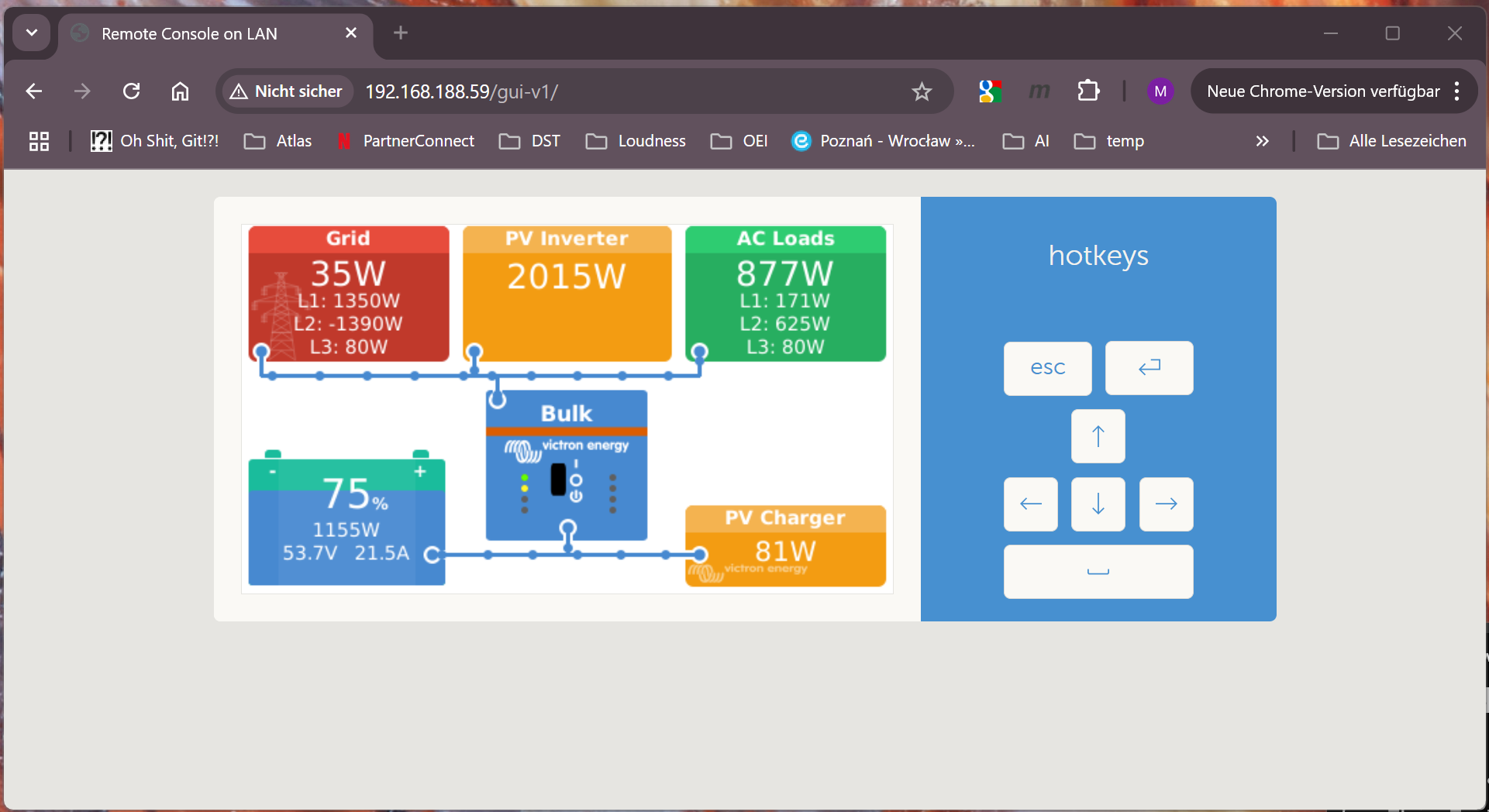

Grid set Point?
Macht aber irgendwie keinen Sinn.
Wie kannst Du 1300W exportieren, wenn Solar 2400 bringt und bei 2700 Last?
Die 100W vom Akku können die Differenz nicht sein.
Ich hab DVCC an und das BMS steuert alles. Keine Einstellungen für U und I im Victron. Battery montor auch aus.
Blos Kein Warum . . . . . .das ist eine fehlerhafte Messung, was sonst.
Ja das ist auch so ein Käse den man nicht umstellen kann. Ich hatte beide (Victron und den anderen WR) auf L1 wollte das aber wegen der Schieflast ändern.
Der Victron geht davon aus das er an L1 hängt. Das habe ich gestern noch an dem Shelly umgeklemmt.
Jetzt musste man ihm noch beibringen das der PV Inverter an L2 hängt. Zeigt er dummerweise in der Darstellung nicht an. Ist eine Konfig in venus-os_dbus-mqtt-pv die halt gemacht werden muss, die man aber nicht sieht :frowning:
Sollte jetzt dann passen.

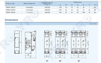

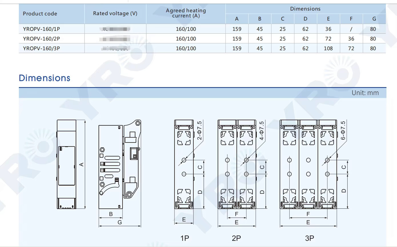

Ich hab mir die Maße von YROPV-160 NH-Sicherungshalter schicken lassen.
Werde mal einen bestellen. Hat leider nur zwei Montagelöcher.
Den Halter in und nicht auf die Frontplatte zu bekommen wird aber nicht einfach und braucht noch einen selbstgemachte Befestigung etc. pp.

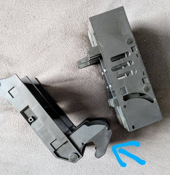

Bei den YRO bin ich gespannt auf das Gehäuse. In den Bewertungen liest man, dass es sehr dünn und spröde sein soll. Eine unachtsame Betätigung des Trenners kann zu einem Brechen der Scharniere führen. Da man so etwas in einer Notsituation betätigt, sollte man das so sensibel betrachten was man hier einbaut.

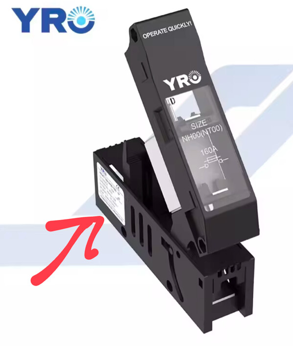

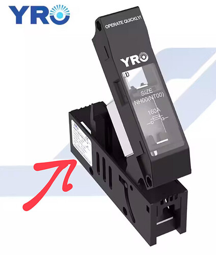

Was mich stört. Auf den Produktfotos des Angebots sind deutlich Typenschilder zu sehen. Diese geben klar die Zweckbestimmung an oder zu mindest eine eindeutige Referenz zu einen Datenblatt und zeigen im besten Fall noch ein Prüfzeichen wie CE. Dieses Typenschild fehlt bei meiner Lieferug komplett!
Ergänzend ist die Qualität eher Leichtbau, was zu erwarten war. Reißt man also den Trenner auf (gemäß Beschriftung "Operate Quickly"), ist die Chance sehr warscheinschlich, dass die Plastiknase oder gleich der ganze Plastiktragarm abbricht.
Nimmt man die Gehäusequalität mit dem Anspruch einer vielleicht Einweglösung hin, kann man damit ggf. arbeiten.

Dies mit den brüchigen Gehäuse hatte ich bei der weißen Version gelesen.
Habe ich jetzt aber auch den den schwarzen gesehen. ;-(
Fehlt bei dir nur der Aufkleber oder auch die Beschriftung?

Außen auf dem Gehäuse ist keinerlei Beschriftung, abgesehen von dem was hier auf dem Foto auf der Vorderseite zu sehen ist, vorhanden.
