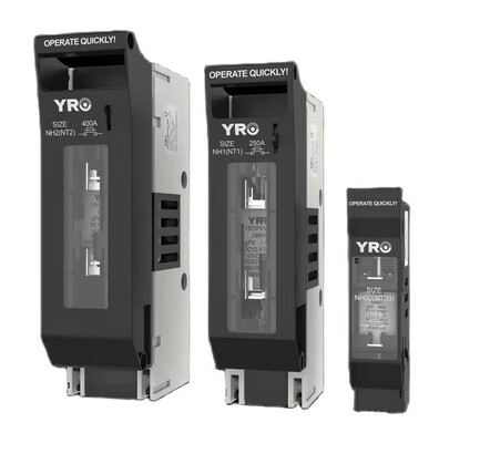

Im Vergleich zu NHO Sicherungen wie diese Trenner
wirken sie leicht wie "Spielzeug" ohne gute Funktion. Solche NH0 Trenner müßte ich aber direkt auf die Wand schrauben, was auch wieder recht fragwürdig wäre.

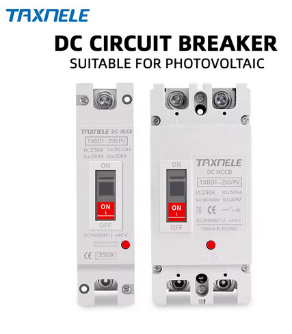

Gibt zB von ABB kompakte MCB zur Absicherung im DC Bereich, mit einem Trennvermögen von 50kA bei 125A DC für Hutschiene.
Ein Haken ist eventuell der Preis :wink:
Andere Hersteller bieten so etwas zum Bruchteil an, andere irgendwo preislich dazwischen, mit dann geringerem Trennvermögen im Kurzschlußfall.

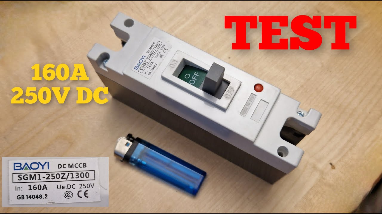

Dann bin ja fast wieder bei den Taxnele MCCB die ich im DIY Akku je Gehäuse verbaut hab (die trennen 50kA):
Suche halt jetzt etwas um die Gesamtleitung auf der Strecke zum Wechselrichter/Laderegler zu schützen. Wenn jede DIY Box ihre volle Leistung gleichzeitig liefern würde (oberhalb dessen was der WR/Laderegler überhaupt kann, also ein Fehlerfall) glüht mir das 50mm² weg.
Danke. Scheinen dann mehr Schätzungen als Nenndaten zu sein auf diesen Dingern und je nach Situation kaum die Intention nach Sicherheit zu erfüllen, da man nie sicher sein kann was man für ein Schätzeisen erwischt hat.
Wichtig ist, daß im Kurzschlußfall auch bei defektem BMS usw eine Abschaltung passiert.

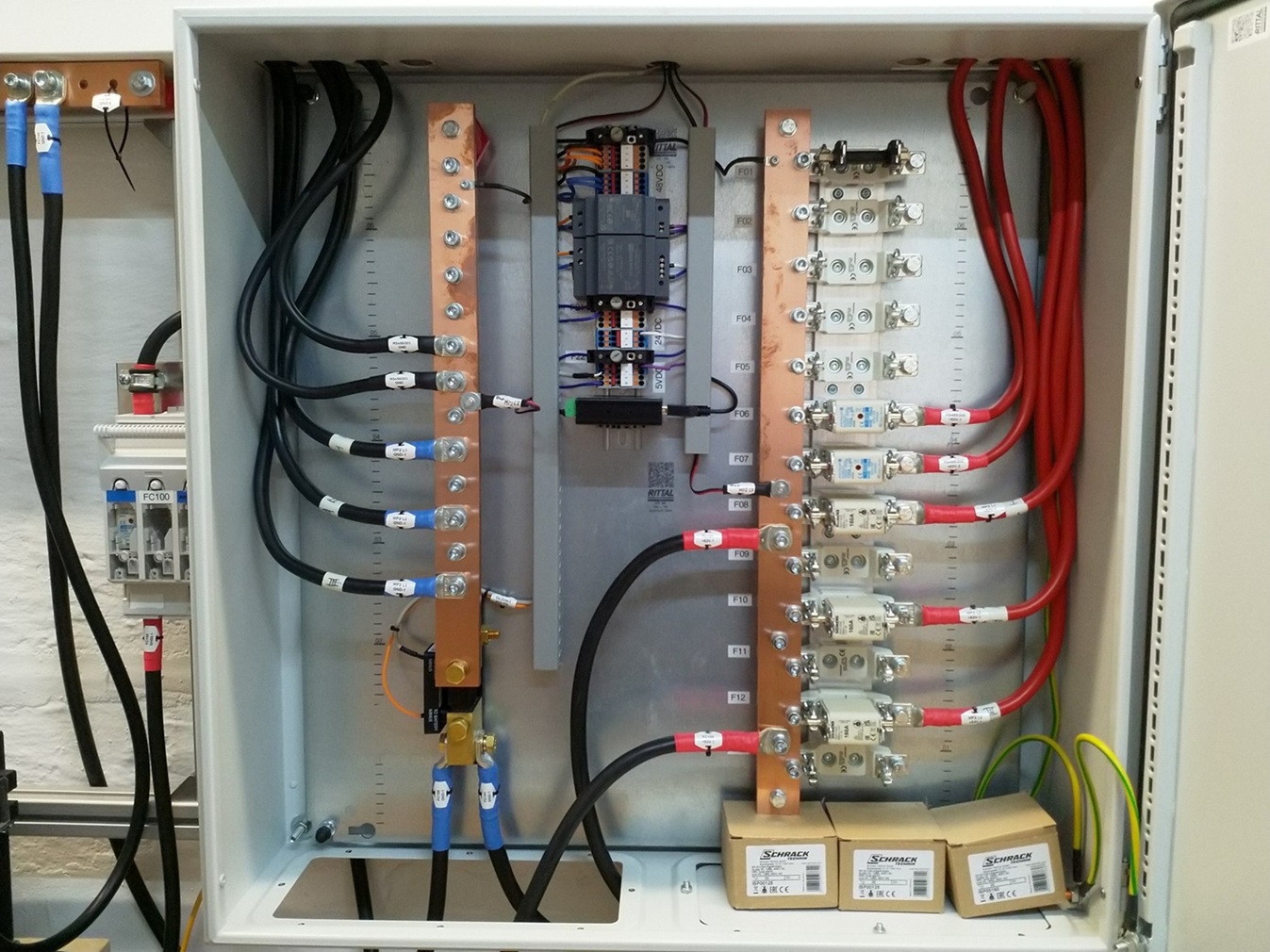

So sieht es bei uns aus:
DC-Verteilung zu 3x Multiplus 5000 sowie zu einem RS450/200 der mit 2x50mm² angebunden ist:
Die Multis sind je mit 160A abgesichert, der RS450/200 mit zwei mal 125A. Das R´Huawei R4850 3kW Ladegerät ist hier auf den Bildern noch nicht verbaut, es it mit 63A abgesichert.

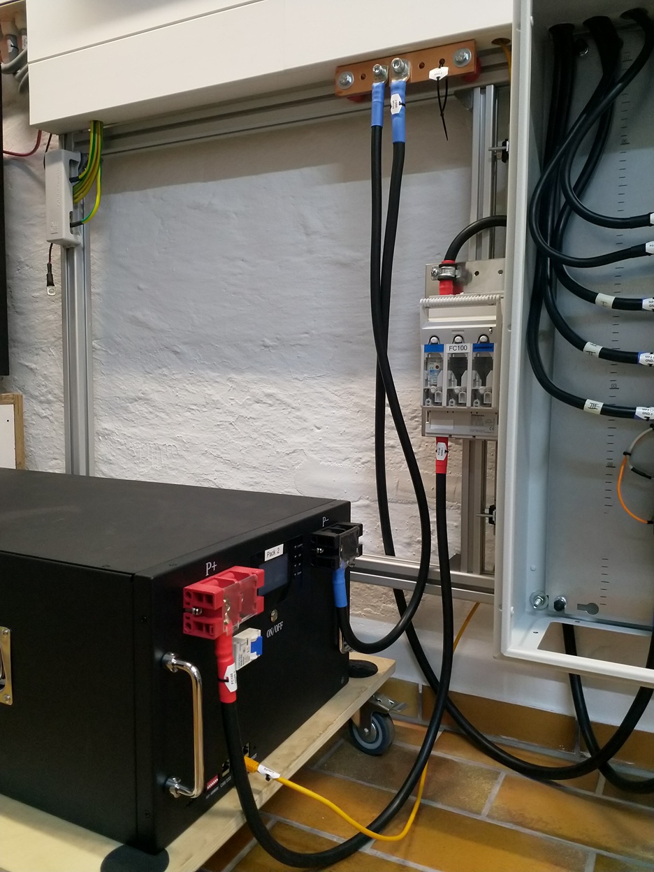

Anbindung der insgesamt sechs Akkupacks mit je einem NH00 160A Kanal. Es gibt insgesamt zwei Akku Gruppen á 3 Stck.:
Und nein, die DC GND Schiene da oben ist nicht mehr offen sondern mit einem 3D-Druck Teil abgedeckt.
Durch die Aufteilung in Gruppen kann im Fall des Falles eine Gruppe aus dem Verbund genommen und gewartet/repariert/ausgetauscht werden während die andere Gruppe die Insel weiter am Leben hält.
Einen Geräteschutz stellen die NHs sicher nicht dar, das sollen sie auch nicht. Ihre Aufgabe ist einzig und allein der Leitungsschutz. Mir ist klar, dass auch ein "hochohmiger" Kurzschluss z.B. um die 100A einen Brand auslösen könnte da immerhin noch um die 5kW punktuelle Hitze bereit stehen würden. Aber hierzu bräcuhte es dann m.E. Brandmeldeschalter die auf die Plasmabildung reagieren würden. Soweit sind wir aber noch nicht....
Die Leitungsquerschnitte gehen von derzeit 95mm² von der DC-Verteilung auf die NH-Trenner / DC GND Verteilschienen dann runter auf 70mm² nach den NH Trennern zu jedem Akku.

Danke für die Bilder - ich habe sowas ähnliches im Kopf für keinen Umbau demnächst, da mir die Lynx mittlerweile zu unflexibel sind - hätte gerne Akkus von unten und Rest von oben angebunden - die Lösung von Dir ist sehr einfach umzusetzen und übersichtlich.
Die Bilder spiegeln aber sowas von genau das wieder, wie ich es mir vorgestellt habe und auf gar keinen Fall machen würde.....
Danke für die Bilder.
Nicht ganz mein Anwendungsfall aber Teilbereiche sicher identisch.

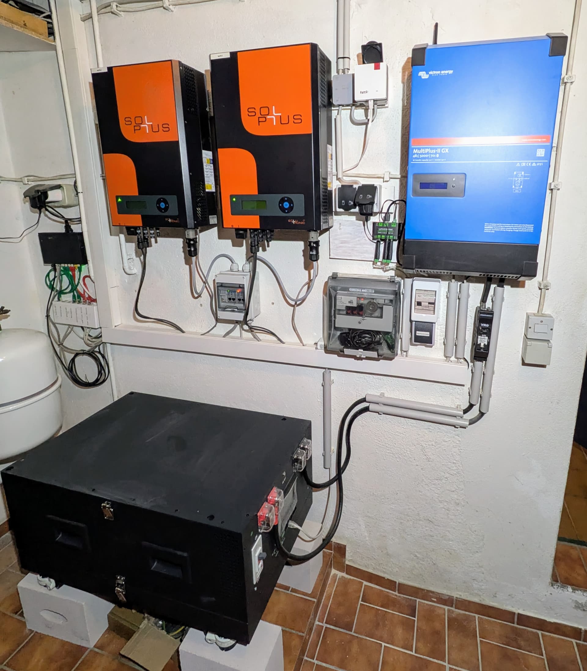

Soo hab nun den NH-Trenner erstmal verbaut und so "wackelig" wie ich das Gehäuse befürchtet hab, ist er nun auch nicht.
Läuft eh erstmal mit einer Akkubox.
Einzig die Schrumpfschläuche sind mir ausgegangen aber das lässt sich ja noch aufhübschen.
