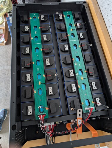

Ich fange dieses Wochenende mit dem Zusammenbau meiner Box an.
Ich habe angefangen Isolatoren für die Zellpole zu drucken. Außerdem werde ich den Sicherungsautomat ersetzen (ist aber noch unterwegs) evtl. das Display neu befestigen, das Displaykabel kürzen und Tellerfedern zur Verspannung einsetzen.

Hier mal ein Bild von den ersten Änderungen an Display und Kabel
@maltes
Die BMS-Halterung sieht richtig gut aus. Hast Du sie mittels der Datei von Andy gedruckt?

Ja hat aber jemand anderes erstellt. Link war unter einem Video von Andy. Ich hab's aber auch in der Bambu Drucker App gefunden
Hier noch ein Bild vom Aufbau mit den Polabdeckungen.
Bei mir waren an einigen BMS Kabelschuhen der Schrumpfschlauch zu lang so das die Schraube auf dem Schrumpfschlauch lag. Ich musste das dann korrigieren. Sollte man im Vorfeld prüfen. Das ist dann viel leichter.
Außerdem war bei mir auch der Orange Schrumpschlauch zu lang.

Bei den Polabdeckungen ist es so daß ich einige wenige brutal per Zange passend gemacht habe. Also etwa da wo die Temperatursensoren oder der BMS Pluspol sitzt
