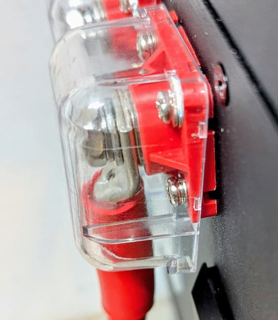

Habe heute mit der DC-Verkabelung meiner 4 Boxen angefangen. Dabei ist mir ein Problem mit den Abdeckungen der Frontanschlüsse aufgefallen.
Ich nutze 50mm² Kabel und ordentliche Kabelschuhe. Inklusive Schrumpfschlau ist das Kabel jetzt so massiv, dass es nicht mehr so richtig unter die Abdeckung passt. Die Abdeckung sitzt jetzt recht lose und arretiert nicht mehr. Hatte jemand von Euch ähnliche Probleme und vielleicht einen Lösungsvorschlag?
Die Kabelschuhe sind auch nur aus Kupfer und können relativ einfach etwas gebogen werden. Man kann Sie auch einfach um 180° gedreht verschrauben.
Nein defintiv ist bei mir mehr Luft. Ich habe auch die Kabelschuhe um 180° gedreht montiert. In der WhatsApp Sammelbestellungsgruppe gab es schon jemanden der das Problem geäußert hat. Leider eine Lösung oder das Problem dort nicht mehr nachvollziehbar da ziemlich pauschal ohne fundierte Details rumgemeckert wird ohne es genau zu definieren. Daher bleibt für mich jegliche Option offen. Ob nun Asienware oder geglaubte Markenprodukte an Kabelschuhen zum Einsatz kommen, das macht in dem Aufbau einen Unterschied von 1-2mm. Diesen Abstand habe ich bei mir locker übrig. Das Problem kann also nicht bei den Kabelschuhen liegen!

Danke für den Tipp, die Kabelschuhe um 180° gedreht zu montieren. Manchmal ist die Lösung so einfach. Hätte ich eigentlich auch selbst drauf kommen können...
