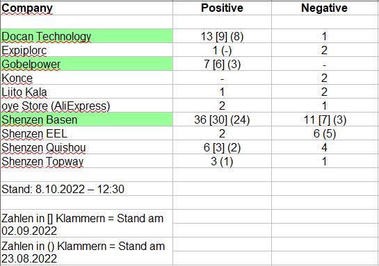

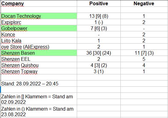

Andreas hat den China-Bestell-Thread nun dicht gemacht und wird wohl daraus ein Video generieren.
Damit endet auch meine Statistik. Hier das Endergebnis.

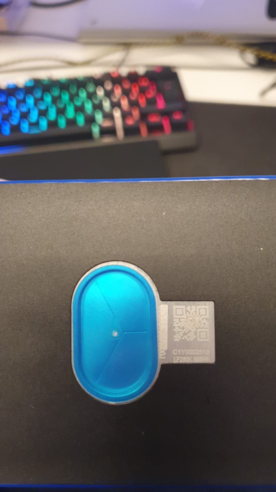

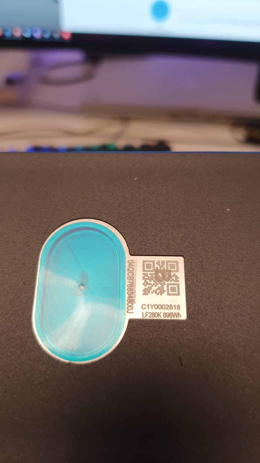

Optisch waren alle Zellen i.O. hier mal ein Bild des QR Codes der Zellen für euch.

Auch eine von Januar mit B Markierung... aber so lange die Kapazitäten um 280Ah liegen und alle etwa gleich, schaut es doch gut aus.
War das die B-Grade von NKON ? Meine A-Grade haben einen intakten QR Code und sind von 6/2022 also vermutlich wirkliche A Ware

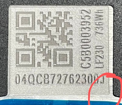

Möglich ist auch das du Zellen bekommen hast wo der Code mit dem B überlasert wurde. Diese tauchen immer mehr auf.
Einmal der Original Code ohne erkennbare Übergänge Bild 2. Und einmal der überlaserte mit deutlich sichtbarer Abstufung Bild 1. ![65992=10540-IMG_20220807_0041072.jpg|1571x1451](upload://k82JpcCn62WmGYesz2oNgsa66mk.jpeg)
