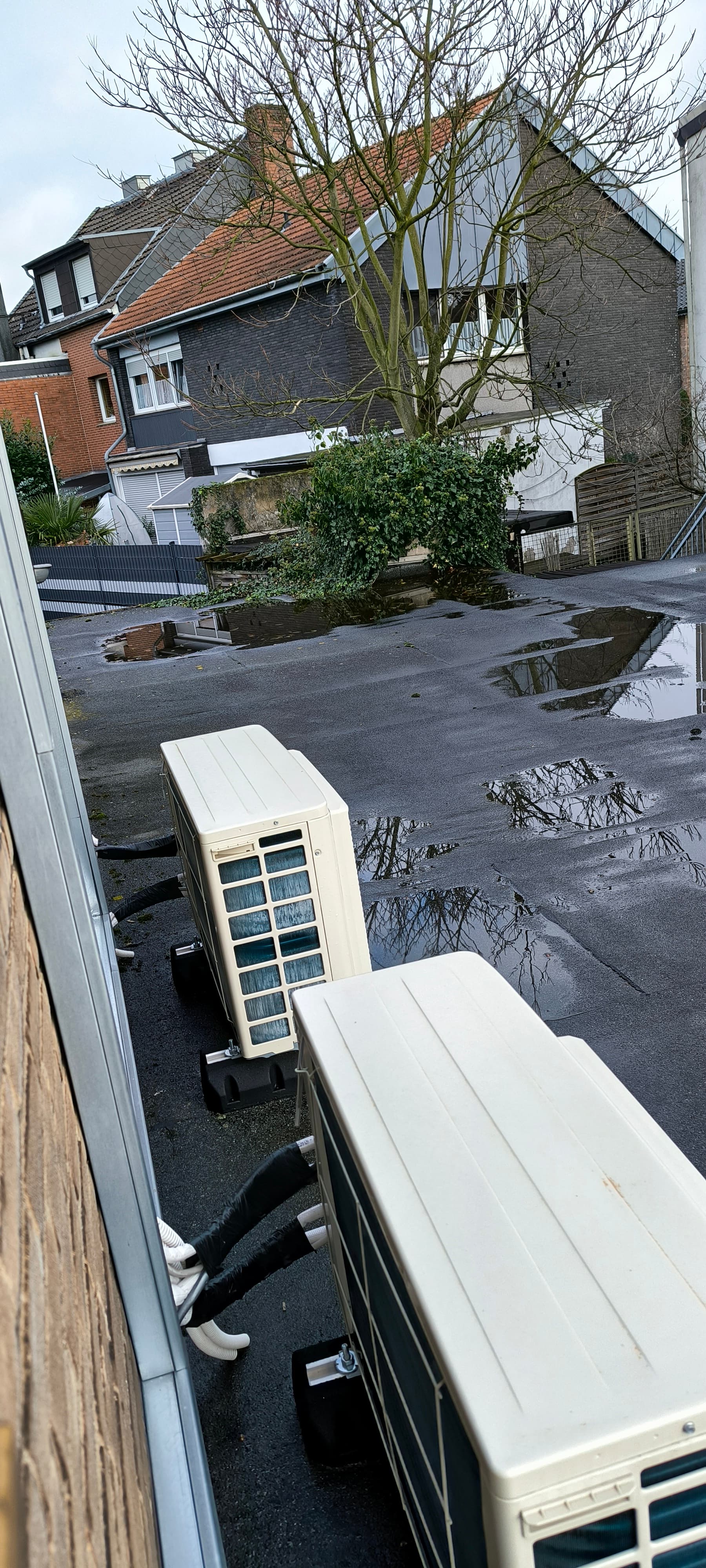

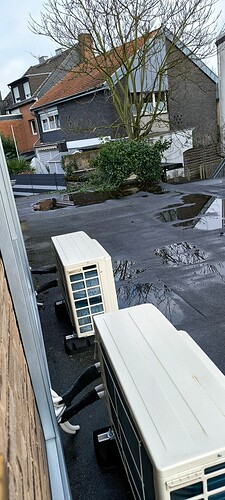

Hallo zusammen, hier meine aktuellen Erfahrungen mit der Bedarfssteurung aus meinem Kommentar an Gerald über YouTube (Copy and Paste geht schneller :winking_face_with_tongue:)
Vielleicht gibt es noch ein paar Tipps z.b. welcher Prozentsatz Bedarfssteuerung bei welcher AT?

Nur mal kurz zur Info….obwohl Bedarfssteuerung auf 60 Prozent schöner Abtauvorgang jetzt gerade. Die Fläche war vorhin gleichmäßig vereist.
