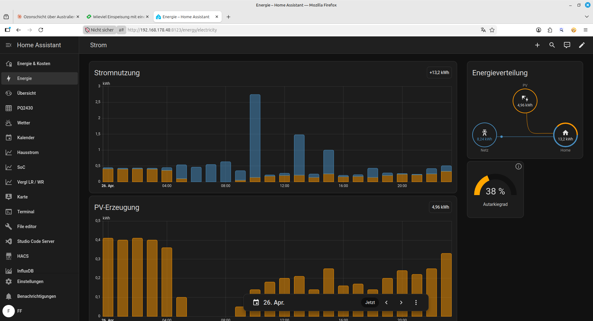

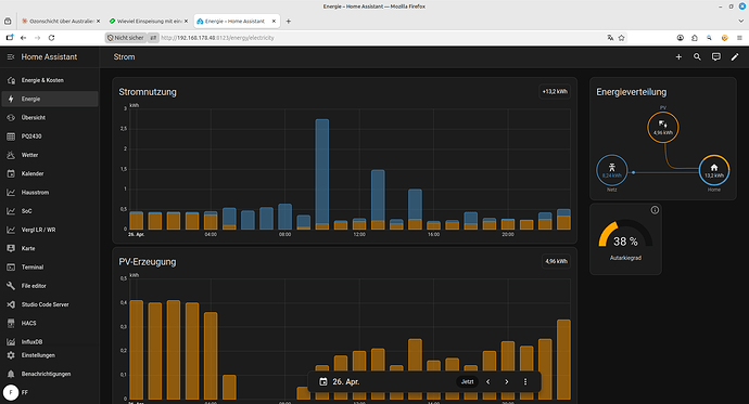

und das mit 850 Wp, einem Akku und 600 W Nulleinspeisung. Ich nutze meine erzeugte Energie lieber in der Nacht. Aber mann kann etwas rechnen.
Gestern 4.930 Wh von den Modulen in der Zeit von 7:00 bis 19:00 Uhr, Grundlast in dieser 150 W, macht 1.800 Wh. Ohne Akku und Nulleinspeisung möglicherweise 1.500 Wh selbst genutzt. Dann wären 1630 Wh gestern im Netz verschwunden.
Das ist etwas grob gerechnet, aber bestimmt nicht sehr weit weg von der Wahrheit.
