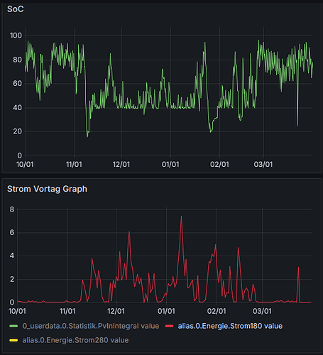

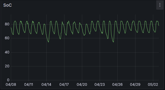

Bei mir sieht das in Tagen wie diesen mit nem 14kWh Akku so aus:
bei 85% werden die Module abgeregelt, weil was soll ich den Akku randvoll machen, wenn er eh kaum wieder entladen wird. Bis 80% runter geht dann schon abends bei der letzten WW Nachheizung (das muss ich irgendwann auch mal unterbinden).
Ein 4 kWh Akku würde also eigentlich reichen. Da wo es unter 60% geht, lief dann die Waschmaschine doch wieder abends (meine Liebste ist da leider nicht so gelehrig…). Nagut, man kann jetz mal 2..3 Wolkentage überbrücken, aber das dauert fast Jahrzehnte, bis sich der Preisunterschied dadurch rechnet…

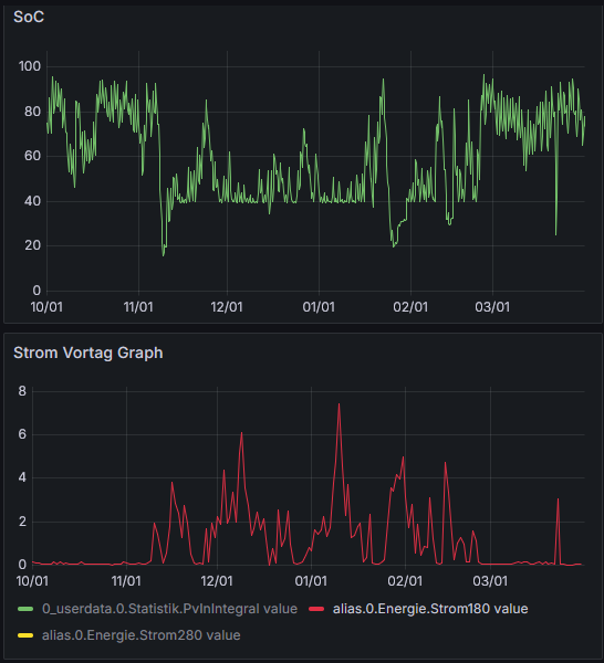

das oben ist schon ein knapper Monat, nicht die letzten paar Tage! das hier sind die letzten 3 Monate:
bis Mitte/Ende Februar hat es eh nicht gereicht, was vom Dach kommt, und ich musste eh zukaufen. Im Februar gab es 3x Tage mit ordentlich Sonne, wo ich dann die folgenden 2 dunklen Tage von zehren konnte. Aber diese Situationen kann man meist an den Fingern zweier Hände im Jahr abzählen, sonst bewegt es sich eigentlich fast immer innerhalb des 20% Bandes (du muss dir die dynamische SOC Regelung wegdenken). Und dafür lohnt sich - nüchtern betrachtet - einfach der 3-fache Akkupreis nicht.
Ich geb dir schon Recht - man fühlt sich einfach besser mit mehr Akku, aber rechnen tut es sich nicht.
ps: der eine Paek da am 22.03. hatte meine Liebste die Wärmewelle im Bad über Nacht angelassen - da hilft der beste Akku wenig :wink:

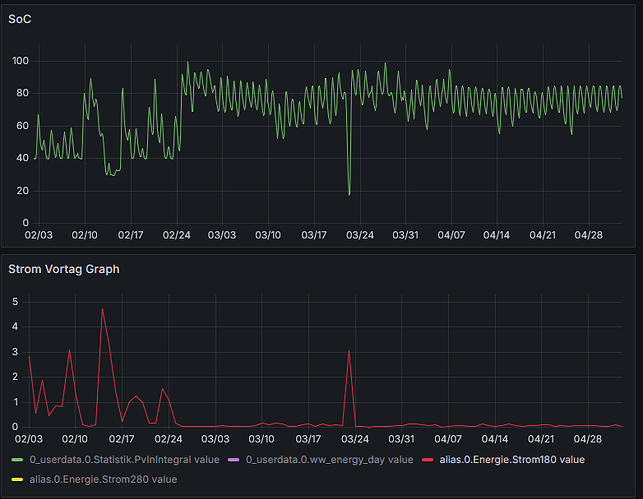

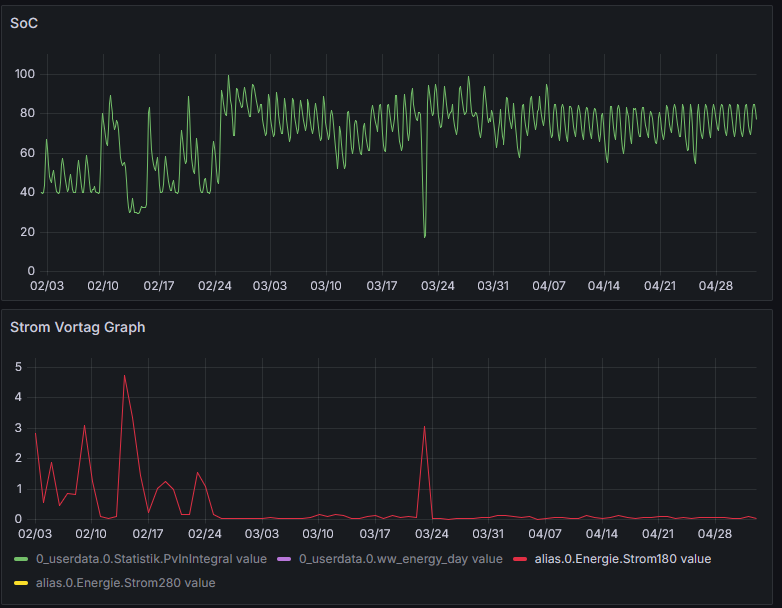

Und zum Akku hab ich auch den Winter noch mal hochgeholt:
hier wird das 20%-Band von oben tatsächlich öfter ‘gesprengt’. Aber meine Annahme kleiner/gleich 10x im Jahr passt trotzdem recht gut…
