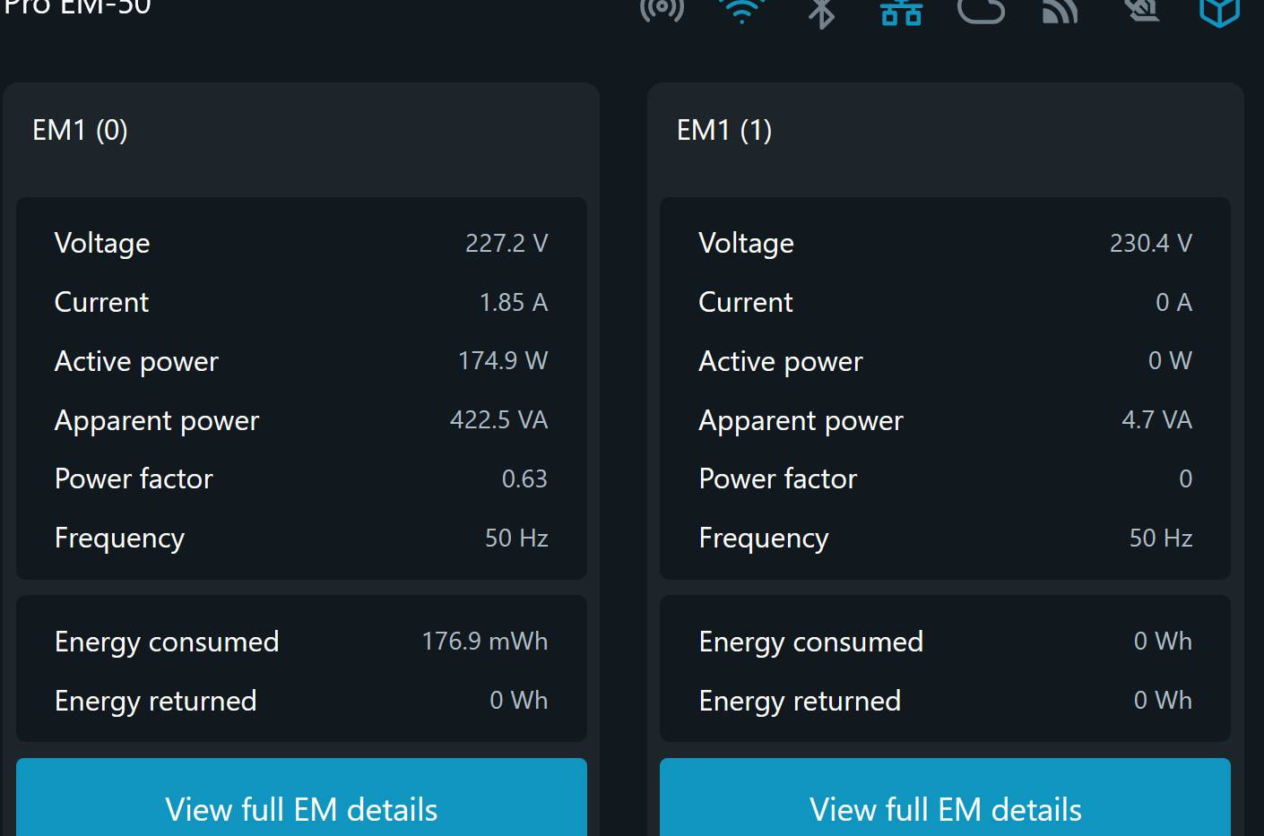

Die Zappelei vom EM50 war mir zu doof. Vorher hatte ich die schön so weit weg wie es nur geht von stromführenden Leitungen mit Klebeband fixiert.
Alles raus und die Sensorleitungen vom EM50 mit provisorischem Schirm versehen. Gut 1m Y eng drumgewickelt.
An PE angeschlossen: besser.
An N vom Verteiler angeschlossen: schon fast gut.
An N vom shelly angeschlossen: Fast Ruhe. Wackelt noch so +/-3W.

Hilft aber alles nix, das Ding ist ein Schätzeisen. Hab die letzten 24h gut 3kWh verschenkt und knapp 1kWh bezogen, wegen Messung unvorhersehbar daneben. 50W Verbrauch wird auch mal als 2W Einspeisung gemessen, 200W Verbrauch steuern den WR auf 450W, was dann als 0 “gemessen” wird. Hatte grad die Wohnung zerlegt, weil ich einen versteckten Verbraucher gesucht hab. Ist aber alles ins Netz rausgegangen.
Sehr merkwürdig alles, warum das Gerät so ungenau misst. Mein Shelly Pro 3em ist ganz weit weg von solchen Fehlern und nutzt zumindest bei den Sensoren gleiche Technik. Wir haben hier einen Grundverbrauch von etwa 80W und die zeigt der ohne aufällige Schwankung dann auch an. Es gibt eine kleine Differenz zum amtlichen Zähler, da gehts aber eher so um 3-4 Watt.
Kann natürlich sein, dass dein Shelly eine ganz andere Messelektronik hat, die anfälliger ist. Oder es liegt an dem alten Hardwarestand, den du wohl hast. Dann würd ich das Teil rauswerfen und was Aktuelles besorgen.
Der ist ja frisch gekauft. Diese krassen Messfehler müssen angefangen haben, als das Ding einen reset brauchte. Seitdem wird meine Batterie geleert: Induktive Last wird stark überhöht gemessen (Kühlschrank so 350W), andere Lasten mal viel mal wenig

Ich hab des jetzt mal stromlos gemacht für 1 Minute und dann einen 1600W Fön gemessen.
Des spinnt
Ja, da stimmt was grundsätzlich nicht.
Ich denk, die Software war durcheinander - hab noch mal 1 min stromlos gemacht, und seitdem ist wieder “nur” der normale Messfehler: 400W Halogen = 300W, 1600W Fön = 1300W, 80W Kühlschrank = 135W. Und das beliebte Ratespiel ist zurück: Laptop allein springt zwischen 26W und 81W , zieht aber angeblich die ganze Zeit 260-280mA …

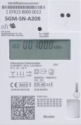

Gut Österreich kenne ich nicht in Deutschland hat jeder elektronischer Zähler diese IR-Schnittstelle. Die Daten kommen gemäß dem SML-Protokoll da raus. Der Netzbetreiber ist verpflichtet den PIN auf Anfrage rauszugeben

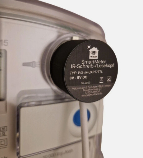

In dem Beispiel sieht man oben recht zwei Bohrungen, dahinter ist eine Empfangsdiode und eine IR-Sendediode. Im WWW findet man fertige Leseköpfe für unter 10 Eur.
Zum Auslesen gibt es einige Libaries im WWW.
Nachtrag, hier noch ein Bild eines solchen Lesekopf auf einem Stromzähler. Mit fertigem Gehäuse rund 20 Eur.
Am Zählerschrank oder dessen Verdrahtung sind keine Änderungen erforderlich !
