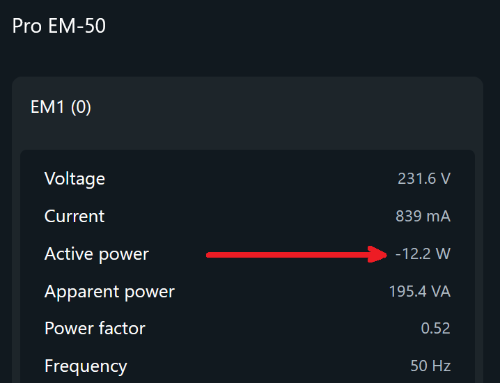

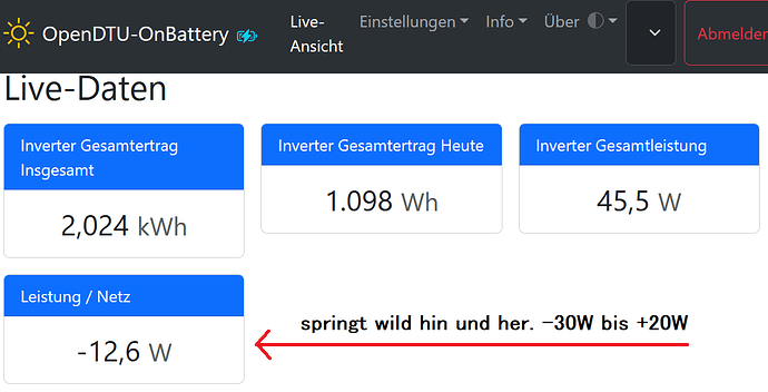

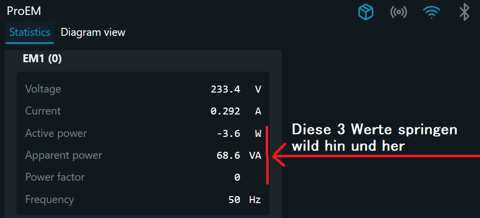

Hatte vorher einen 11€ Tuya Zähler drin. Der hat sehr gut mit den am Zähler vom Versorger angezeigten Werten zamgepasst. Konnte ich leider nicht mim openDTU verbinden. Jetzt um teures Geld Shelly pro EM50 gekauft. openDTU läuft, ich schau mir die angezeigten Werte an. Schaut aus als kommen da Hausnummern raus statt Messwerte:
Shelly schauen.
Das können keine Regelschwingungen sein, weil das so ähnlich (30W höher) auch passiert, wenn der WR aus ist und der Verbrauch in der Wohnung nur laptop ist. Oder schlaue Glühlampe.
Ist das ding Müll? Muss ich mir eine andere Messdose kaufen? Welche ist besser? Brauche 1phasig 2 Messungen Absicherung 32A. Shelly kaufen hat mein budget für PV schon belastet, was tun?

die versprochenen 2% Genauigkeit bei kleinen Leistungen muss ich aber anzweifeln. Und genau die brauchst um Nulleinspeisung auszuregeln. Fahr ich manuell (Lampe oder WR) springt Scheinleistung hoch und dazu Wirkleistung

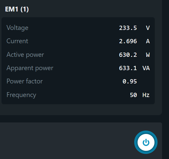

Test: Boiler einschalten. Bei größeren Leistungen siehts etwas weniger schlecht aus aber immer noch daneben (690W Heizstab)

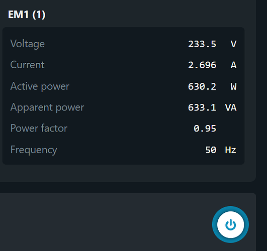

Also. Wenn ich Wohnung komplett aussichere und nur Boiler starte, zeigt der VNB Zähler ca 680W an. Shelly 630 und power factor 0,93-0,95. Das ist ein simpler Widerstand. Schon mal daneben.
Der Laptop alleine braucht 30-36W power factor >0,9. Stelle ich den WR ein auf Nulleinspeisung +10W, bleibt der VNB-Zähler fast stehen (bissel rein bissel raus <3W). Mit nur diesen beiden Geräten eingeschaltet zeigt shelly 55-70VA Scheinleistung an und aktuell +25W … -15W

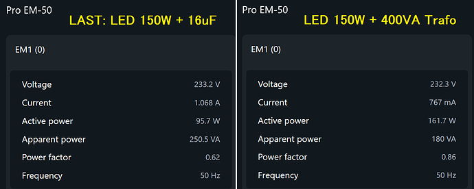

neuer Versuch. Keine Einspeisung, Kondensator 16uF am Netz, parallel Laptop und Licht, Verbrauch ca. 50W.
Last 50W wird gemessen als 10 - 31W
Last 50W + unbelasteter 400VA Trafo wird gemessen als 25-47W
Laptop alleine (ca 30W) mit Trafo parallel wird gemessen als 10-44W
Die angezeigten Werte springen
Dritter Versuch:
LED 150W + 16uF misst 95W
LED 150W + 400VA Trafo misst 161W
LED 150W misst 126W
Ich hab mir da ein ganz grobes Schätzeisen gekauft
Nur zum vergleichen: Kann mal einer von euch einfach nen fetten Kondensator und/oder Trafo anstecken und den Sprung bei Scheinleistung, Wirkleistung mitteilen?

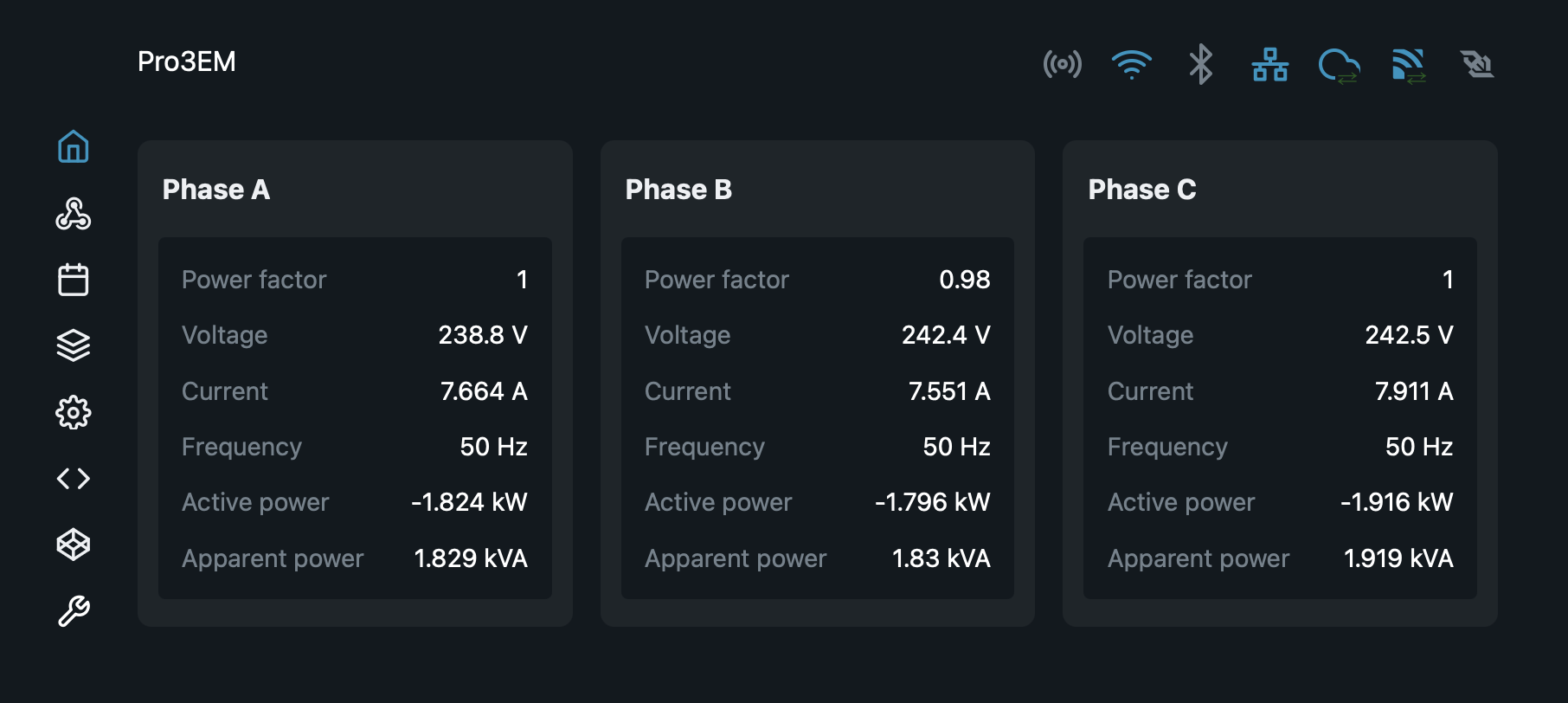

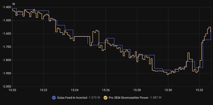

Hier einmal mein Vergleich CHINT DTSU666 Smart Meter vs Shelly Pro 3EM:
Der DTSU wird über Modbus nur alle 10s abgerufen.
Wenn ich die beiden Werte "live" vergleiche, passt das schon ziemlich gut.
