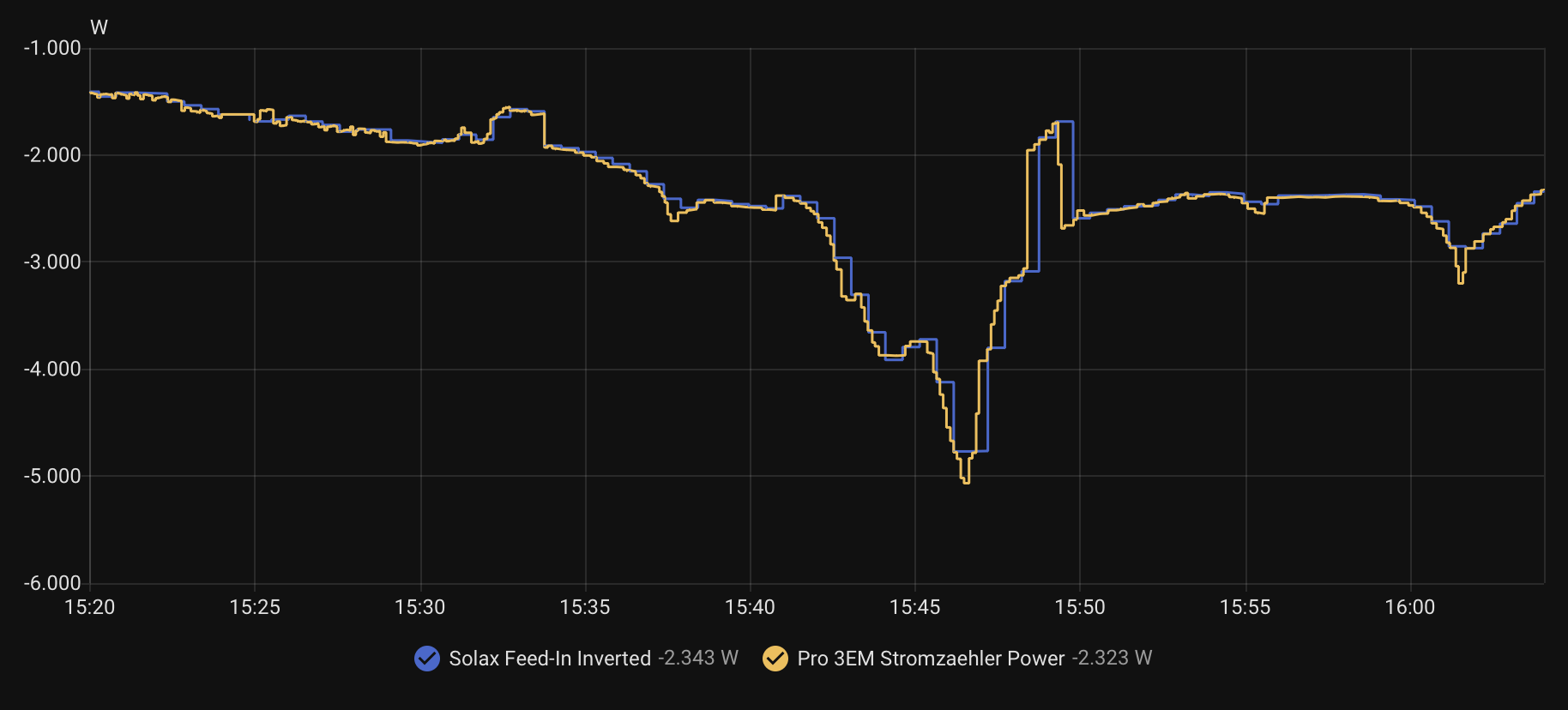

Wie schlecht funktioniert Leistungsmessung? Shelly, Tuya, DTSU usw
Danke. Habe gehört, daß viele (aber nicht alle) Pro 3em recht gut sind
In der 5min Auflösung sieht man schon fast keinen Unterschied mehr, meistens liegen die Werte sehr nahe.
Shelly ist bei mir übrigens die "CT63" Variante. Also nicht 63T vollintegriert, sondern die neuen kompakten externen CTs.
Hab mir wohl ne Generation 2 Dose geschossen, und die mit CT63 müssten Gen4 sein. Vielleicht liegts daran

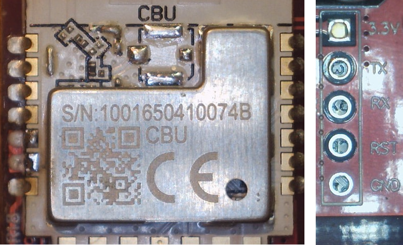

Meine Tuya hardware: 2channel ADC, HLW8112. Oben “CBU”, Unterseite Programmierpins. 2 externe Meßspulen.
Guter Punkt, auch wenn ich meine Zweifel habe, dass besonders viel Zeit in die Linearisierung geflossen ist und dann auch noch für jeden Messwandler kalibriert wurde. Ich weiß jetzt jedenfalls wieder, warum mir Shunts vom Gefühl her für die Strommessung lieber sind :).
Mir fehlt allerdings auch das Gefühl für den Einfluss der genannten Effekte (weil z.B. durch entsprechende Beschaltung die Hysterese unter der Genauigkeit des Sensors liegt). Den PZEM-004T z.B. kann man meines Wissen ohne Firmwareänderung entweder mit Messwandler oder eingelötetem Shunt betreiben.
Das CBU Modul scheint auf dem Beken BK7231N zu basieren (anderes Device, aber https://www.elektroda.de/rtvforum/topic4172188.html sieht jedenfalls ähnlich aus). Dort im Forum ev. weiter stöbern und fragen. Unter OpenBeken auf github gibt es auch eine Anleitung für das Backup der Firmware, und Du könntest es prinzipiell testen (und hoffen, dass bei Nichtgelingen der Restore funktioniert). Rein finanziell wäre der Verlust bei dem Tuya Device nicht besonders groß (hängt allerdings ggf. auch von der Wiederbeschaffungsmöglichkeit ab.
Eine andere Alternative wäre, das CBU-Modul durch einen ESP zu ersetzten (eine alternative Lösung für Tasmota, bevor es OpenBK gab). Ist halt alles viel eigentlich unnnötige Bastelarbeit, wenn man extra ein Messgerät gekauft hat.

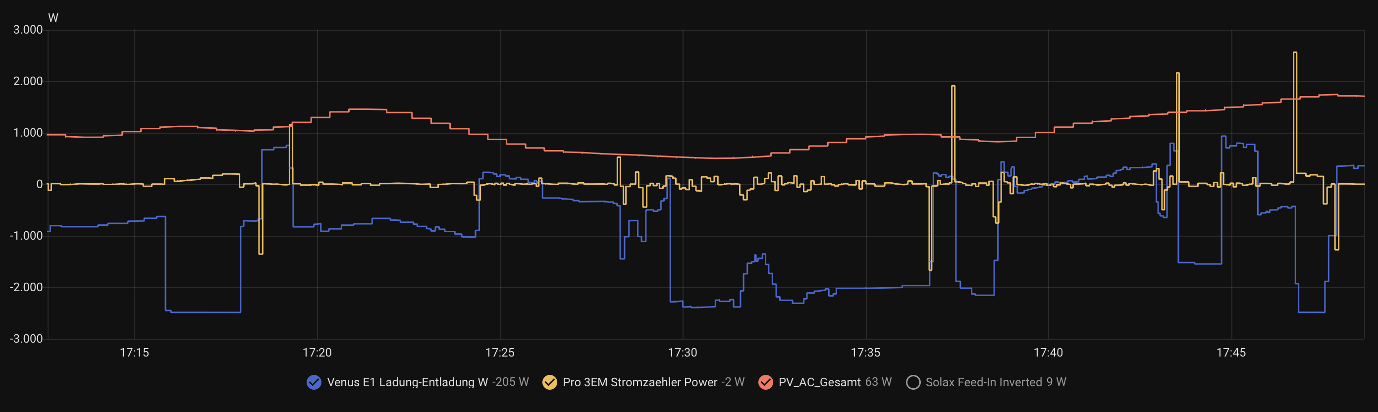

Kochen sieht so aus:
Wenn Kochfelder an/aus geschaltet werden sieht man teilweise kurze Ausschläge am Netz, aber nur wenige Sekunden. Netzbezug durch Regelverzögerung ist ca. 0,1-0.3 kWh pro Tag.
OK der Hauptzähler könnte natürlich auch falsch messen. Vermute aber, das wäre schon aufgefallen. am besten habe ich annähernd den gleichen Messwert und kann den auf nahe Null regeln

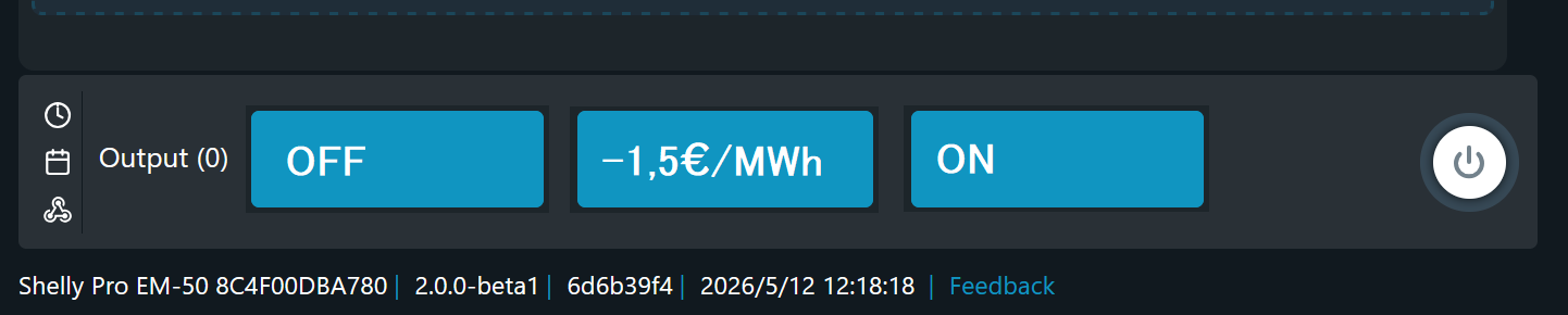

Meine Hoffnung war, daß ich in den EM50 eine automatische Boilersteuerung mit epex Datenauswertung reinspeicher, damit bei allzu negativem Strompreis mein Boiler Geld verdient. Für Finnland hat das schon jemand geschrieben, ähnliches Datenformat. Meine erhoffte funktion könnte dann z.B. so aussehen
Beim tuyazähler geht das nicht, da ist kein Schaltausgang möglich. localtuya hab ich bis jetzt noch nicht hingekriegt da werd ich mir Hilfe für holen
