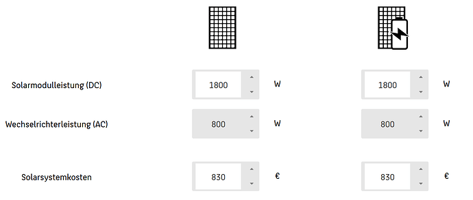

Muss ich da bei Stromverbrauch eigentlich eingeben was ich ohne BKW hätte? Das weiß ich gar nicht. Habe noch nicht lange das Haus und hatte da ziemlich gleich das BKW und dann halbes Jahr später die BWWP. Also noch nie mal ein Jahr ohne Veränderung.
Gehe ich mal von aus.Schätzen und variieren, was man nicht genau kennt.

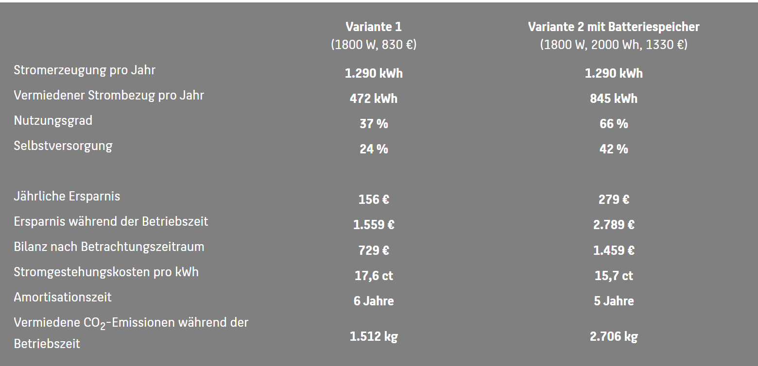

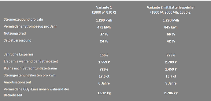

So ich habe jetzt mal mit 2.000 KWh ohne BKW kalkuliert, das sollte ungefähr hinkommen. Hier das Ergebnis:
Also mit Speicher würde sich alles trotz der Investition nach 5 Jahren rechnen?

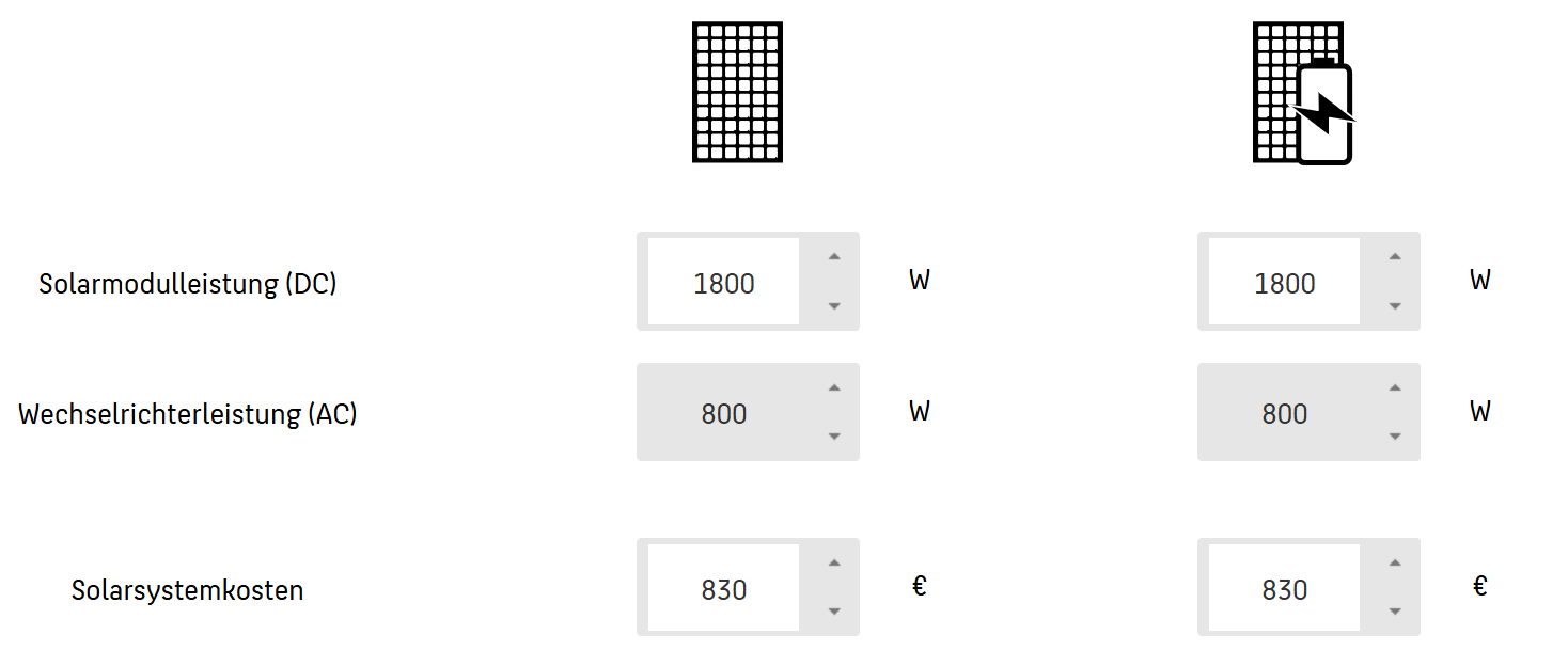

Ist das hier so richtig eingetragen:
Die Speicherkosten habe ich ja weiter oben mit drin.
Klingt für mich plausibel. Schön, daß es sich mit Speicher sogar noch schneller amortisieren soll als ohne und längerfristig spart man damit dann ja eher noch mehr pro Jahr (mal vorausgesetzt, daß die Systeme ne entsprechende Lebensdauer haben).
Das blöde ist, dass man bei dem Rechner nur 3000Watt Speicher eingeben kann und nicht mmehr.
Bei dem Akkudoktor Rechner kann ich aber die 800 Watt eingeben.
Aber Du kannst meines Wissens nicht sagen, ich hab 2000 Wp an Modulen aber mein WR kann maximal 800 Watt ins Netz geben (aber den Rest zum Akkuladen nutzen, wenn DC angebunden).
Doch bei “Erweitere Einstellungen”.
OK, dann hab ich (nebenher) nicht gründlich genug geschaut. Freut mich, wenn das inzwischen geht.
Ja deswegen denke ich, dass oben die Berechnung auch passt. Finde es schön, dass man da die einzelnen Vergleiche zu den Akkus sieht. Aber auch wenn der Akku 2,11 kwH hat, kann man diese ja nicht komplett nutzen.

Anhand der Tabelle oben wird ein zusätzlicher Speicher, also dann insgesamt ca. 4Kwh nicht wirklich viel mehr bringen. Dadurch wird es eher unwirtschaftlicher.
