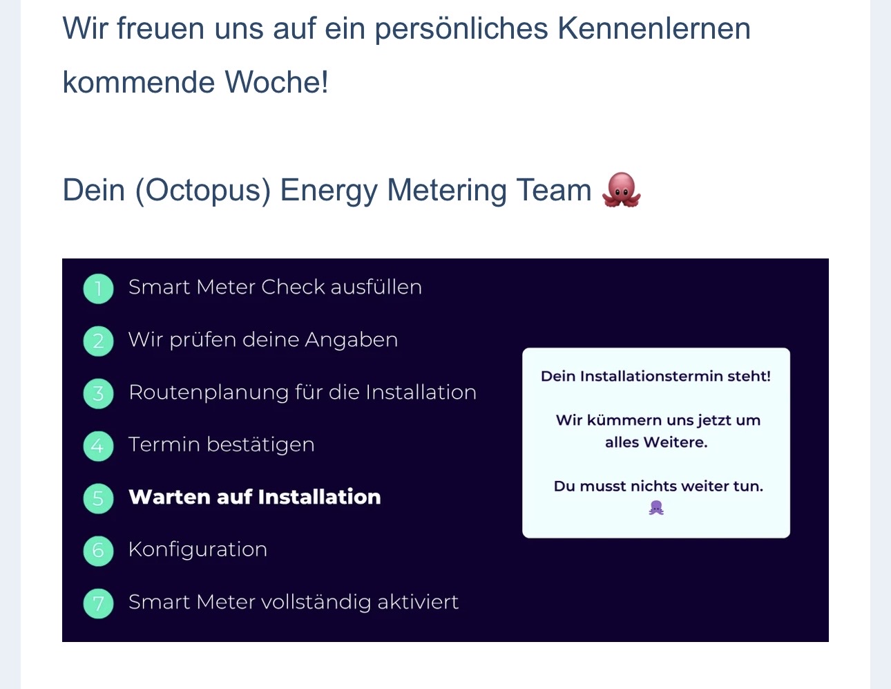

Also Smartmeter ist das was der Anbieter bisher in der Kommunikation geschrieben hat (siehe Foto) aber wir werden es kommende Woche genauer wissen wenn das Ding tatsächlich installiert wurde.

Normal muss der Netzbetreiber nach Installation eines BKW den Zähler tauschen, insofern du noch keinen Zweirichtungszähler hast.
Was du jetzt völlig unabhängig vom BKW hast, ist ein spezieller Stromvertrag bei Octopus, der eine intelligente Messeinrichtung braucht, damit dynamisch abgerechnet werden kann. Ich nehme an, dass dann dein Zähler wirklich durch ein Smartmeter/iMSYS getauscht wird. Inwiefern man von dem selbst Daten für die Akkuregelung abgreifen kann, weiß ich nicht. Es ist aber wahrscheinlich, dass das Teil auch eine optische Schnittstelle hat, wie beim normalen Zweirichtungszähler, worüber du die aktuellen Leistungswerte abgreifen kannst.
