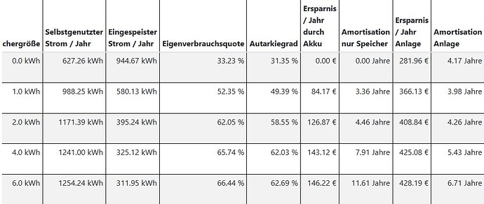

Ich habe das Tool jetzt mal genutzt. Als Kosten der Anlage habe ich mal alles angegeben was ich bisher an Ausgaben hatte. Wenn ich das richtig deute sind die 2 KwH Speicher das Beste? Weil sonst die Einsparung nicht mehr wirklich ansteigt? Oder deute ich das falsch?
Wenn der Speicher sich nach 4,5 Jahren armotisiert und ich 10 Jahre Garantie habe wäre das ja ok oder?
Wobei das ja auch nur so ungefähr ist. Muss dann wenn alles läuft mal schauen wie ich das mit der BWWP einstelle etc.

Mich hätte mal noch interessiert wie man die Tabelle deutet.
Was ist denn Dein Ziel? Autarkie erhöhen? Oder eher Geld maximieren?

Wenn Du alle Werte richtig eingegeben hast und Dein Verbraucherverhalten dem entspricht, was das Model annimmt, siehst Du in der Tabelle, dass Du bei 2 kWh bis 4 kWh (netto real nutzbar. Viele Anbieter geben nur Brutto-Werte an) schon auf eine gute Eigenverbrauchsquote und Autarkie kommst und die gesamte Anlage sich schon nach wenigen Jahren bezahlt macht.
Genau kann so ein Rechner natürlich nicht sein. Er kennt weder genau Dein Verbrauchsverhalten noch den Verlust der Anlage.
Soweit ich gelesen habe soll man den Akku ja auch nie ganz voll laden und nicht ganz leer werden lassen. Wohl so zwischen 20%-80% nur nutzen…keine Ahnung
An der Simulation siehts Du ja, wie der Nutzen ein Stück weit in die Sättigung läuft, die ersten Module und kWh Speicher sind immer die wertvollsten. Wenn Du mit dem System bischen Erfahrung gesammelt hast, kannst Du ja ggf. die Kapazität noch mit einem Zusatzakku erweitern, wenn Du merkst, daß da noch mehr ginge. Eine Limitierung des Rechners hier ist noch, daß er die 800 Watt Begrenzung nicht berücksichtigen kann.

Da kommen jetzt ganz andere Werte raus. Muss heute Abend mal in Ruhe schauen.
