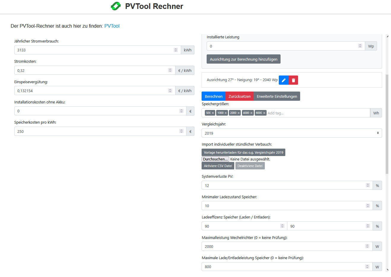

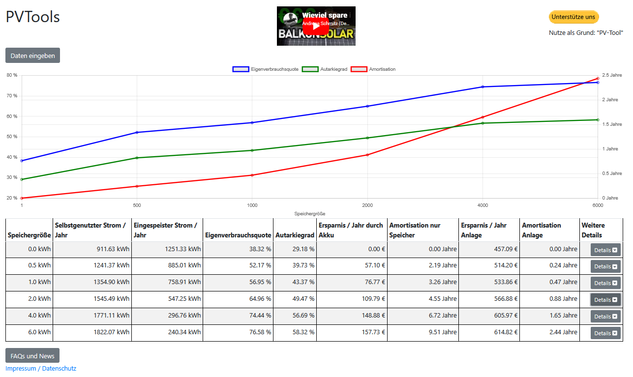

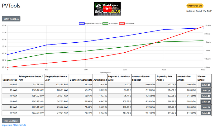

Laut PV Tool zeigt sich der größte Hebel bei 0.5 kwH. Größer 2kWh ergibt wohl eher wenig Sinn.

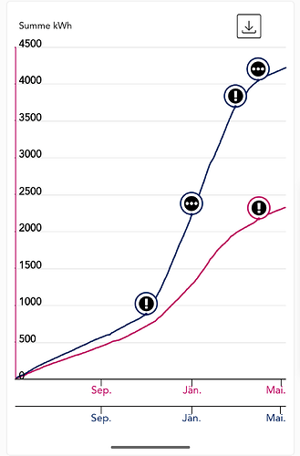

Die 4500 kWh sind noch aus der vor Daikin Klimaanlagen Zeit. Da haben wir mit Infrarot Panelen geheizt und im Dezember allein 800kwh verbraten. Jetzt sind es wohl ca. 1000 kWh weniger.
Sonst: 100% Home-Office.

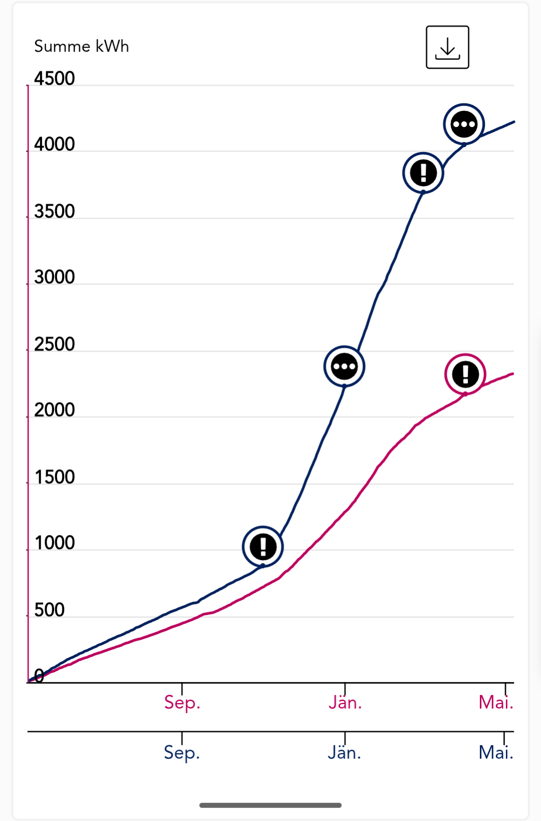

Hier der Bezug letztes Jahr (mit Klimaanlage) vs. Vorletztes Jahr (Infrarot). Aber das ist ohne Eigenverbrauch. Es waren im vorletzten jahr bis april auch 2 solarpaneele außer Betrieb, also nicht 1:1 vergleichbar.

Das sind immer komische Werte, die das Tool berechnet. Meine praktische Erfahrung sagt: 2kWh ist so das Minimum, günstig ist, wenn man soviel Speicher hat, dass man Abend und Nacht gut überbrücken kann.

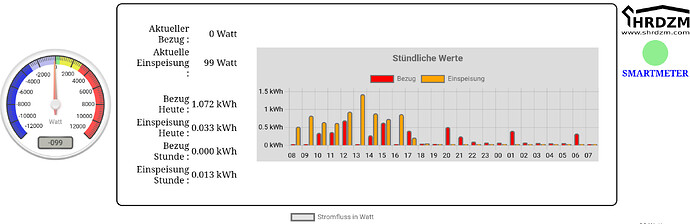

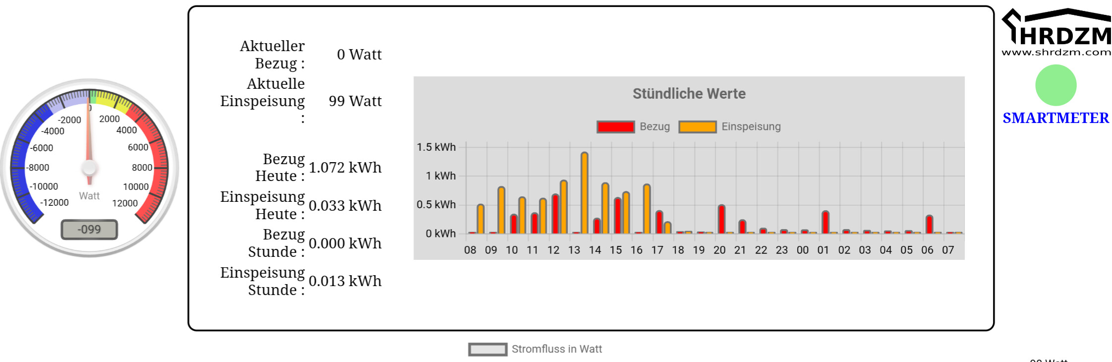

Verbrauch sieht über den gestrigen Tag z.b. so aus (wir waren bis 10:00 nicht Zuhause, dafür hat meine Frau gebacken):
Über Nacht sind das 1 kwH. Das ist hauptsächlich der Router, der Elektroboiler (Standby) und der Kühlschrank.
Wenn ich das mit dem Elektroboiler etwas besser steuern würde wäre dessen Verbrauch über Nacht 0.

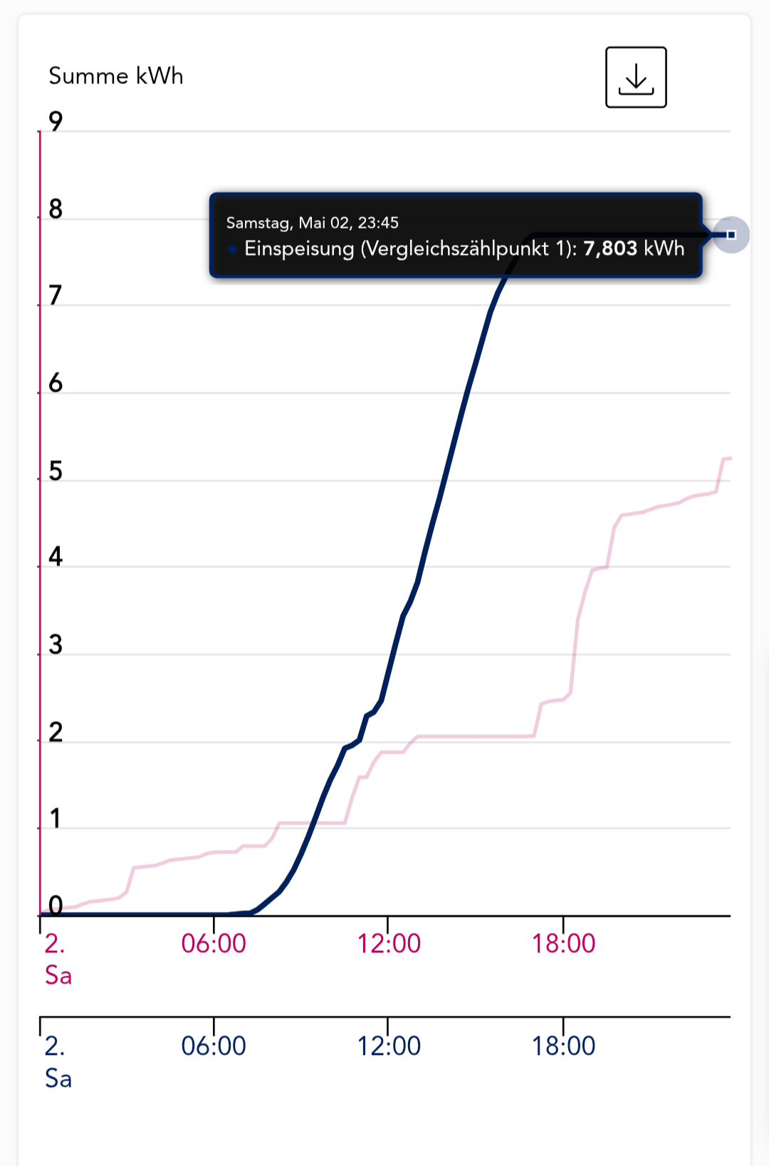

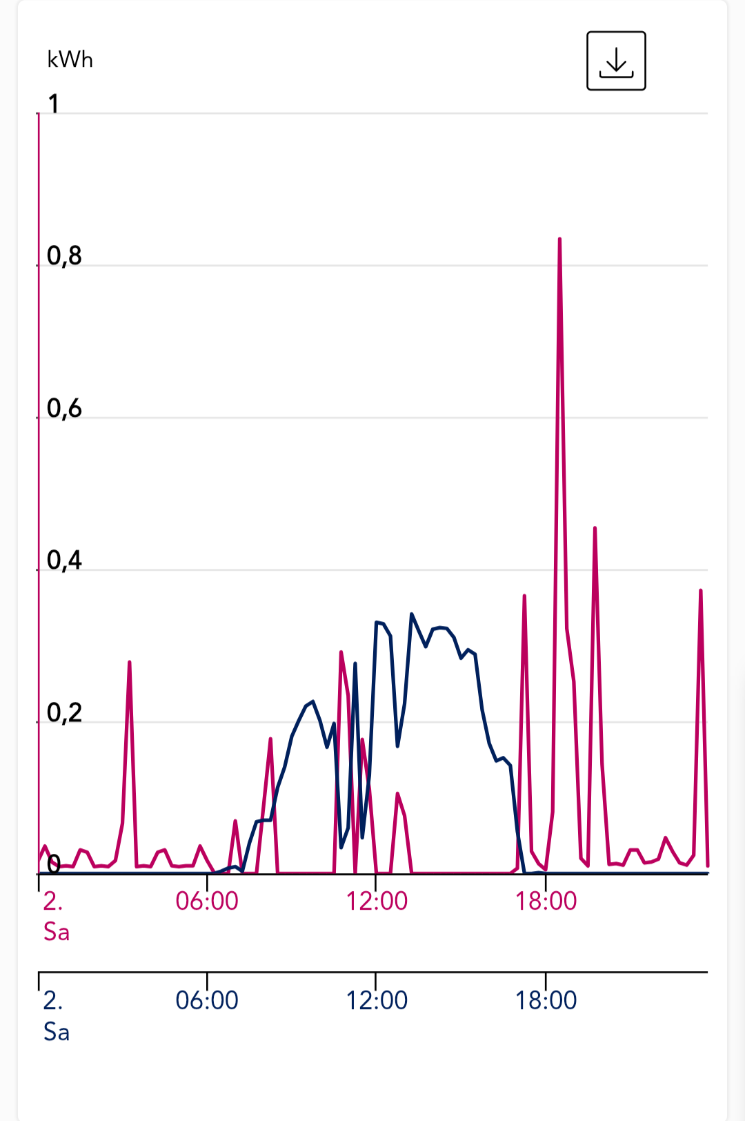

Letzten Freitag hatten wir z.b. 7,8 kWh eingespeist und 5,2 kWh Netzbezug (hier als 15 min Werte dargestellt):

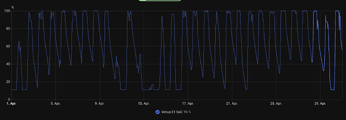

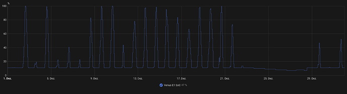

Ich habe einen 5kWh Venus-E seit einem Jahr am laufen. Die Größe vom Akku passt eigentlich ganz gut, von April bis Oktober reicht es komplett über die Nacht (inkl. Abends kochen wenn Wolken sind etc)
Hier der April:

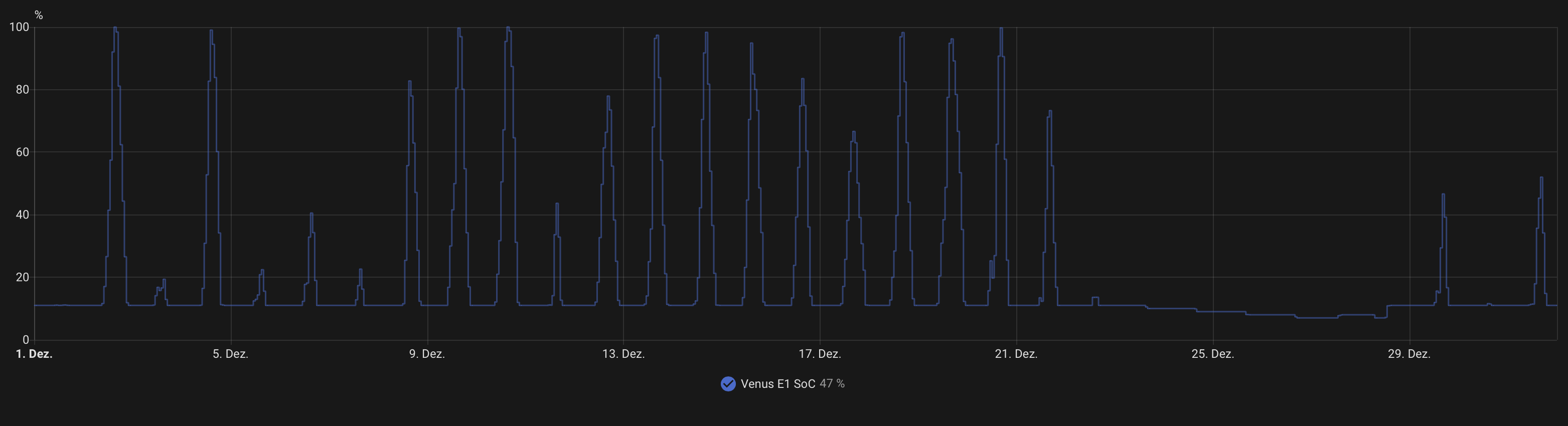

Im Winter fehlt oft PV (haben nur 10kWp) um den Speicher zu füllen (Bild: Dezember)
20% Verluste (inkl. Eigenverbrauch) muss man auch berücksichtigen.

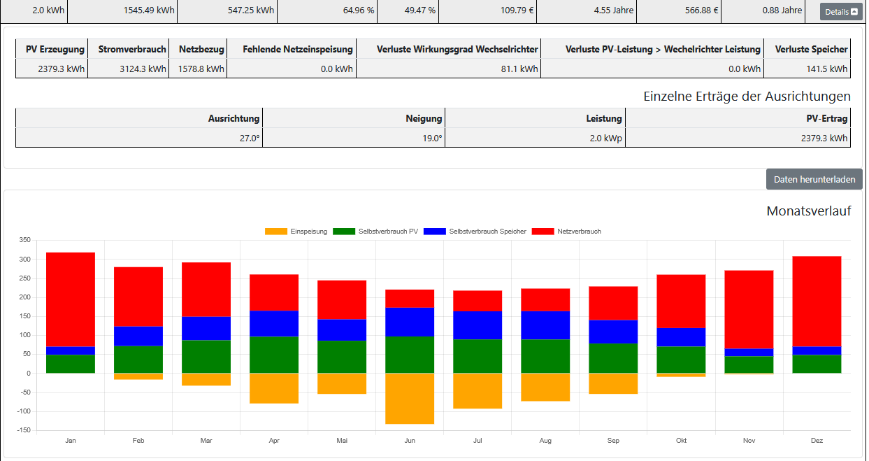

Hier noch die Ergebnisse vom PV Tool. Sobald ich nicht mehr 13 Cent Einspeisevergütung bekomme stellt sich das ganze wohl noch eindeutiger dar.
Marstek Venus E oder A (wenn es sinnvoll ist noch ein Panel oder so anzustecken) wären derzeit unter den Favoriten. 5kwh scheint mir derzeit aber zu groß. Wenn sich das erst in 10 Jahren rechnet, und die Preise wie in der Vergangenheit 10 % pro Jahr sinken (werden sie vermutlich nicht), dann warte ich (auch unter Berücksichtigung der Ausfallwahrscheinlichkeit) noch ein Jahr :wink:
