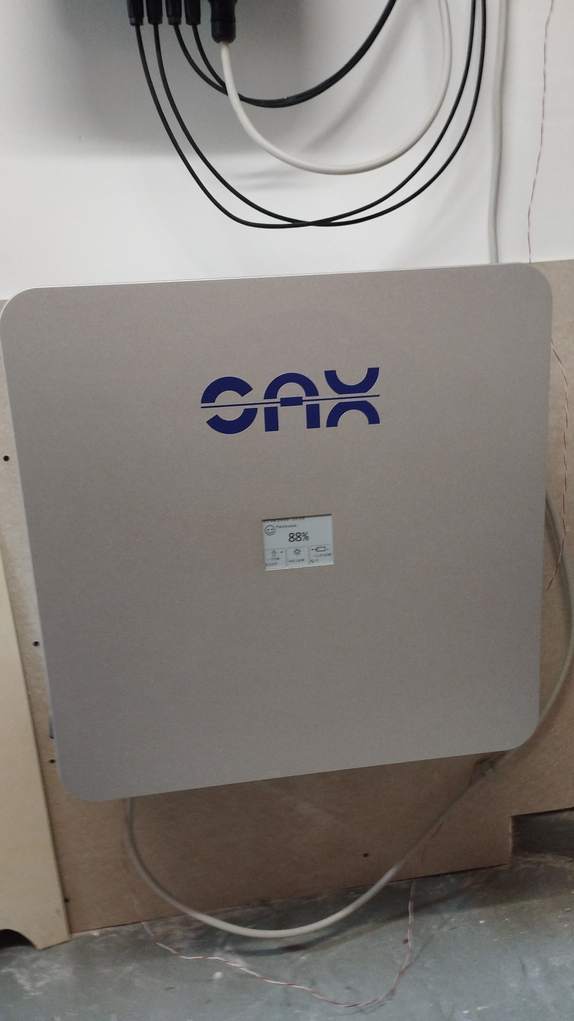

So und so wie immer :rofl:
Allerhöchste Effizienz usw, ohne Mitbewerber
SAX Speicher.......
Der durfte natürlich nicht fehlen …
