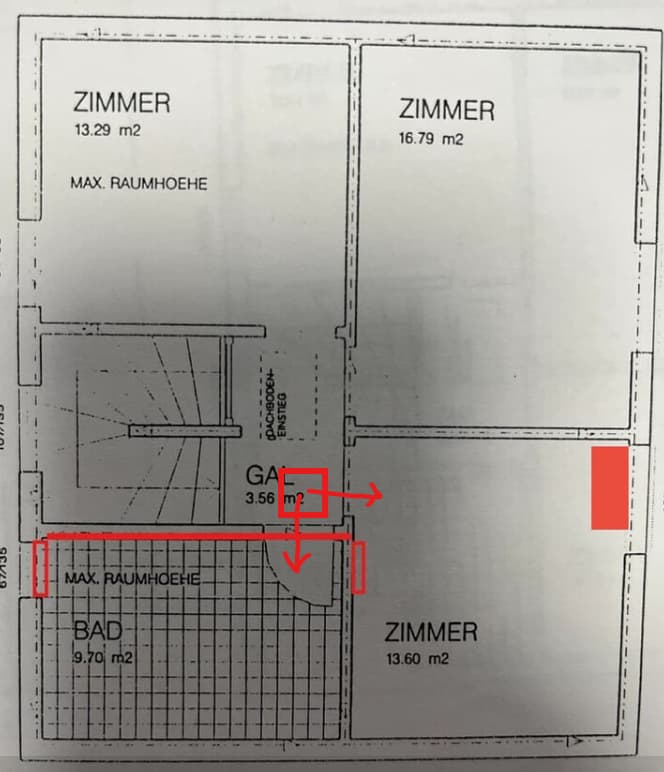

Ja. Denkst du, je eine 3,5kW pro Stockwerk wäre ausreichend bei meinem Dämmstandart?
Also einerseits für WZ EG + offen angrenzender Küche, gesamt also ca. 30qm².
Andererseits im OG für SZ,Bad, Flur etwa 28qm² - dazu aber das offene Stiegenhaus, was ich nicht wirklich einordnen kann… Zwar steigt ja warme Luft nach oben, sollte also eigentlicht nicht über die Stiege nach unten fallen? Aber die Positionierung dann eben wieder…
Sehr gut geeignet wäre denke ich so eine 4 Wege Deckenkasette im Vorraum OG
Das wäre eigentlich so gesehen die optimale Lösung, denn dann könnte das Ding bedarfsgerecht dort hin pusten wo es nötig ist… Das Problem, dass die warme Luft dann auch aus den Räumen raus geht wenn die Türen offen sind bleibt natürlich.
Aber wirtschaftlich betrachtet ist es wohl wieder sinnfrei, da es vermutlich kein (vergleichsweise) günstiges derartiges Gerät geben wird, dass dann auch noch effizient ist und idealerweise leise… (das wäre grundsätzlich ein Vorteil, wenn das Geräusch aus dem Raum raus ist…) Auch von der Luftfeuchtigkeit der Dusche wäre das Gerät sicher.

Das reicht locker für 30 m² bei deinem Dämmstandard.
Im OG ist das Murks im Flur. Du hast da noch ein weiteres Problem: Der Flur hat nur 3,5 m². Die Luft dort wird ganz schnell sehr warm und kann nur langsam in die anderen Räume. Dann taktet dir die Anlage sehr viel und es ist viel zu warm dort. Das bedeutet auch schlechte Effizienz der Anlage.
Machs doch so: Bau erstmal eine Split-Klima ins Hauptzimmer, was du oben nutzt und mach dann erstmal Erfahrungen, wie sich die Wärme da oben verteilt.
Im Bad brauchst du in der Regel kein IG. Da reicht es, einen Heizlüfter mal 30min laufen zu lassen, wenn man längere Zeit im Bad ist. Ich denke, die Chancen stehen gut, dass du im Bad auch deine 18 Grad erreichst, wenn du im anderen Zimmer auf z.B. 22 Grad heizt. Wenn das ein Schlafzimmer ist, schaltest du sie nachts dann ab.

Ich werde dann erst mal einfach 2 3,5er Perfera kaufen - die kosten ja kaum mehr als die 2,5er und die Mehrleistung könnte insbesondere bei einem Gerät interessant sein.
Nat. gibt es auch hier (wie immer) Nachteile… Im Grunde sollte gerade das Bad wärmer sein - als das SZ. Es ist sehr unangenehm, wenn das morgens kalt ist. Auf die Art ist dann aber eben das SZ wärmer bzw. Muss es das sein, um das Bad warm zu bekommen. Gleichzeitig bin ich noch nicht sicher, wie es bzgl. Geräuschpegel im SZ wird… Andererseits gibt es aber eh keine Alternative, denn im Sommer soll die Klima ja das SZ kühlen. Außerdem soll ja die Feuchtigkeit die Klima schädigen - also Gerät im Bad nicht sinnvoll.
Die mit Abstand beste Variante wären im Grunde genommen Innengeräte die ich im Dachboden aufstelle und die nur die Luft in die jeweiligen Räume leiten - über die Decke. Denn Platz wäre im Dachboden im Überfluss vorhanden… Außerdem wären somit die Eingriffe innerhalb der Räume minimal.
Auch bzgl. Lautstärke wäre es die perfekte Lösung, denn im Dachboden wären sie nicht mehr so gut hörbar innerhalb vom Raum. (Keine Ahnung wieviel über die Luft übertragen wird).
Auch das Problem mit der Feuchtigkeit wäre dann egal, wenn nur die warme Luft in den Raum geblasen wird im Bad.
