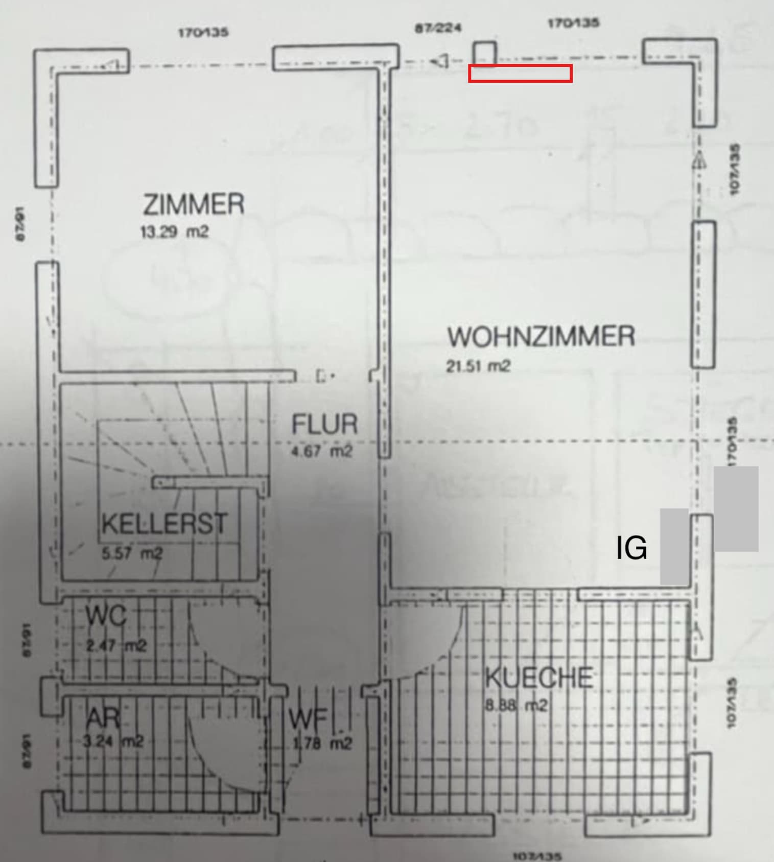

Ich würde da was leistungsfähiges installieren und Richtung Flur. Damit kann man dann WZ und Küche und sogar, wenn gewünscht den Flur und sogar Richtung OG heizen.

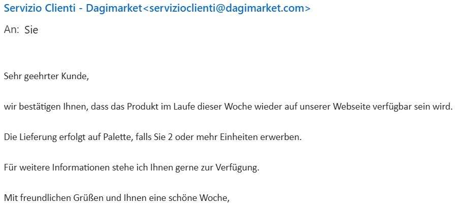

Ja, denke schon. Ich werde denke ich heute noch bestellen. Bei Dagimarket habe ich gestern eine Anfrage gestellt per Formular, ob sie die 2025er Perfera wieder als lieferbar setzen könnten, damit ich bestellen kann. (Da lt. ihrer E-Bay Seite 8 lagernd) Aber leider keine Antwort. Über E-Bay gekauft wäre ich bei ca. € 1300.- Ich kann aber hier in AT das deutsche Modell für 1500 kaufen, da spare ich mir wg. 200€ das Ganze Risiko… Bei unter € 1200.- wäre es nochmal anders.
Ja - wobei ich aktuell aber dazu tendiere, auf der Längsseite zu montieren an der Aussenwand. Leider geht dann nicht mehr rauspusten in den Gang, aber sonst wäre es sinnvoller denke ich. Auch die Leitungsverlegung zum gewünschten Ort für das Aussengerät wäre einfacher.

Die rot eingezeichnete Position ist auch gut.
Ich glaube Du bekommst damit sogar eine Zirkulation der Luft. Also WZ →Küche → Flur → WZ.
Die Zirkulation ist ja 3-dimensional. Das Innengerät bläst nicht nur, sondern es hat auch einen Lufteinlass. Man neigt dazu dies zu vergessen.

Oh Mann, gerade gesehen, dass Dagimarket doch geantwortet hat am späten Nachmittag…
Ist ja wie ein spannender Krimi :rofl:
Ich denke mal die Erfahrungen mit Dagimarket sind ausreichend gut, um dort zu kaufen - wenn ich mit Paypal zahle?
Das würde sich dann bei 2-3 Geräten schon lohnen (auch weil der Versand dann nur 1x ist)
Damit machst Du alles richtig! :+1:
Oder jetzt doch in IT - immerhin € 300.- weniger für das selbe…
Für die 300.- wäre es mir das wert, speziell bei 2-3 Geräten…
Wahrscheinlich haben sie aktuell generell keine Geräte mehr von der 3,5er auf Lager und wenn jemand über E-Bay kauft muss erhalt warten.

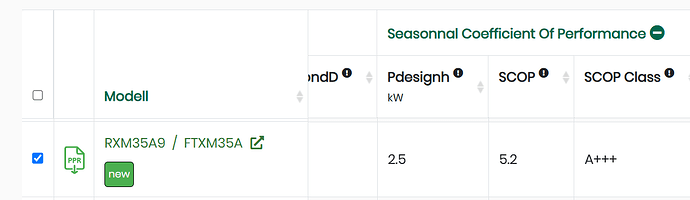

Bei -10 Grad hat die ATXM35A / ARXM35A 3,42kW wenn auf +20 Grad Innentemperatur geheizt wird. Leistungsaufnahme 1,11kW, also COP=3,08
Das ist aber der maximale Wert im Neuzustand, alle Wärmetauscher sauber, Lüfter innen und aussen auf max.

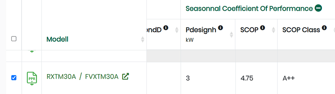

Die Nepura scheinen immer ca. 0,5kW mehr Leistung zu haben - sind aber gleichzeitig wie hier nur lt. Bezeichnung 3kW Geräte statt 3,5 bei der Perfera.
Seltsamerweise ist dann hier bei Eurovent auch ein schlechterer SCOP als bei der Perfera angegeben. Ist eine eigene Wissenschaft.
Generell würde eben eine Nepura dann ca. das Doppelte kosten von der Perfera aus IT. Das wird sich einfach nicht lohnen.
