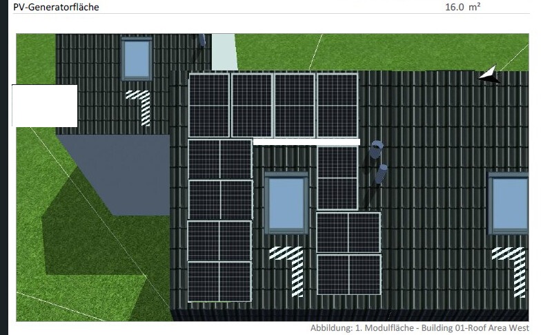

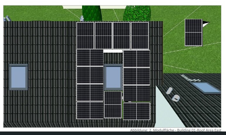

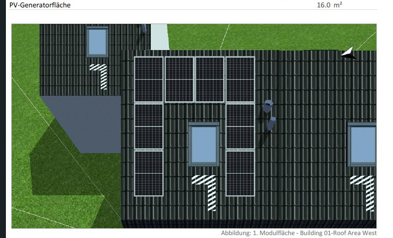

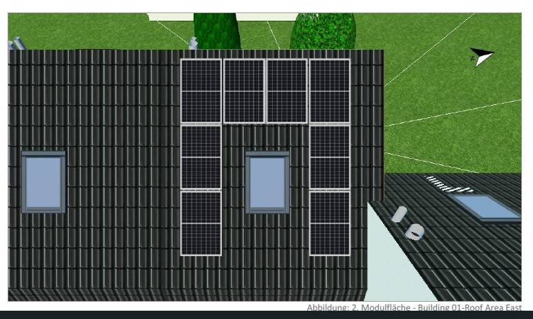

Was haltet ihr von dieser Zusammensetzung?
da reicht ja schon fast ein 5kW Wechselrichter, bei gegenseitiger Ausrichtung
einphasen System würde sich dann auch schon anbieten
Deye 5kw + Niedervolt Speicher dran
und unters Fenster würde ich ein Modul quer legen
Warum sollte man Schieflast propagieren ...
Generell immer und ùberall wo möglich dreiphasig.
Wie geschrieben, eine optimiertere Belegung herausarbeiten.

Das habe ich ja schon von einem Planer bekommen
Genaue Maße kann ich auch noch ausrechnen, aber das sind hier z.b. Trina TSM-440NEG9RC27 Vertex S+ Module und man sieht schon die ungefähren maße

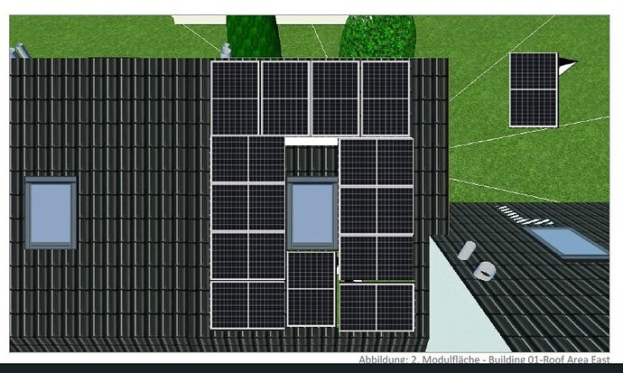

Wenn ich mir das angucke denke ich dass da noch 4 Module mehr Platz hätten.
wo denn?
Vorallem wenn ich dann die größeren Trina Module nehme
Rechts und links vom Dachfenster jeweils 3 Module im Querformat anstelle von 2 Modulen im Hochformat. Und auf der Ostseite auch noch ein Modul unterhalb des Fensters. Muß man nur von der Verschattung her schauen, wie man die Strings aufteilt.
Modulgröße so auswählen, daß sie gut zum vorhandenen Platz auf dem Dach passen, und nicht so viel Ziegel außen herum sichtbar lassen :slight_smile:
So komm ich auf 24 Stück. Selbe Größe.
ist das beim oberen bild so zulässig mit den Panelen so nah am rand zum nachbarn?
Die zwei rechten Module kannst du ja noch um 10cm zu dir ziehen, ich habe nur plakativ mit Paint mal geguckt was ginge. Zudem würde es auch gehen wenn du einfach minimal kleinere Module nehmen würdest mit sagen wir mal Pi mal Daumen 1,70 x 1,00m und nur 400W. Deswegen wurde dir auch oben geraten mal wirklich die Maße zu nehmen und ein wenig mit den Modulgrößen zu spielen.
Aber 24x 400 wären 9,6kwp und du hast einen Plan über 16x440 also 7kwp.

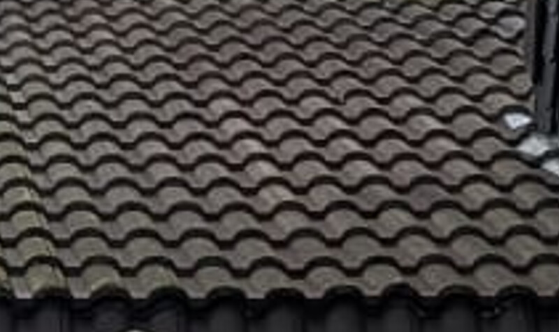

Ich wollte grad genau nachrechnen wie groß die Dachfläche ist.
Die Maße der Dachpfanne habe ich, aber die überlappen sich ja.
Kennt sich jemand da aus, wie viel ich dann abziehen muss?
Messen. Kann dir keiner sagen weil selbst wenn es Normen gäbe, wie letztlich wirklich verlegt wurde...
