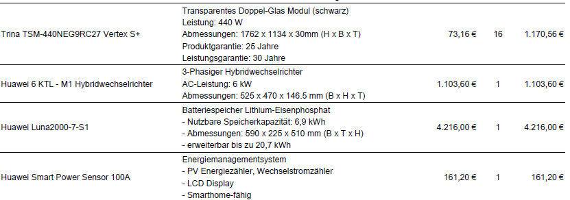

Was haltet ihr von dieser Zusammensetzung?
Hallo, ich lasse gerade eine PV Anlage Planen und wollte fragen was ihr von dieser Zusammensetzung haltet?
Ist da etwas extrem schlechtes dabei oder gibt es für einige Sachen deutlich besseres?
Bin Neuling im PV Bereich und wollte fragen ob ihr mir da bitte mal weiterhelfen könnt.
Hi, es gibt schon 500W Module von Trina, sind ein bissle länger aber nicht breiter und kosten auch um die 80€.
Die dürfen aber wohl nicht überall in DE aufgebaut werden.
Zum WR usw. kann ich nichts sagen.
Ist das Bundesland abhängig oder Kommunal?
Für das Geld bekämest du ca. 30kWh Speicher in Low Voltage.
Speicherpreis ist nicht unüblich, aber schon recht teuer, wenn man mal Online recherchiert. Für 4216 Euro netto (5017 brutto) bekommst du schon Speicher mit 15 kWh und mehr.
Weil man den selber schnell nachgerüstet bekommt, würde ich nur alles für Speicher vorbereiten lassen und einen WR, an dem möglichst zahlreiche verschiedene Speicher angeschlossen werden können. Hersteller haben dafür in der Regel Kompatibilitätslisten.
Was sind denn Vor- und Nachteile vom Low Voltagespeicher?
Hast du vielleicht bitte eine Empfehlung für einen guten WR und einen passenden Speicher dazu?
Den Vorteil hatte ich eben erwähnt. Sie kosten nur einen Bruchteil. Nehm mal an, du würdest einen etwas teureren Wechselrichter nehmen wie einen Deye 12K Hybridwechselrichter. Der kostet ca. 1700€. Da hast du dann noch Spiel nach oben. Dafür nimmst du nun einen 15kWh Speicher für 2000€.
Kostet dich dann zusammen 3700€ und du hast ne Menge mehr Akku, selbst wenn du das (noch) nicht brauchst. Vielleicht willst du später Peak Shaving nutzen, oder eine Notstromfunktion. Oder oder oder.

alternative in HV dazu

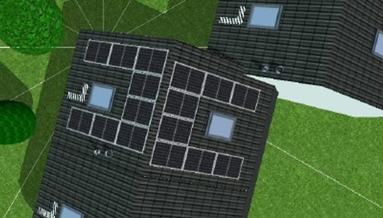

Goodwe GW8KN-ET Plus 700€ (gibt es auch als 6kW, sind die 16 Module eine Ausrichtung?
Dyness Speicher 10kWh 2000€
Die 16 Module sind das Maximum

Du hast Da oben 5'319€ für WR und Batterie stehen, eine Hardware die so gut wie nix kann, dich im Dunkeln sitzen lassen wird
oder holst Dir für 4000€ von beidem das doppelte (12 kW WR und 15 kWh Batterie) und hast eine Hardware die alles kann, sogar Dein ganzes Haus im Notfall unterbrechungsfrei mit Strom versorgen.
Ob Du dann (weil sie immer billiger werden) irgendwann nochmal 50 kWh an Batterie dir holst ist dann deine Sache.
