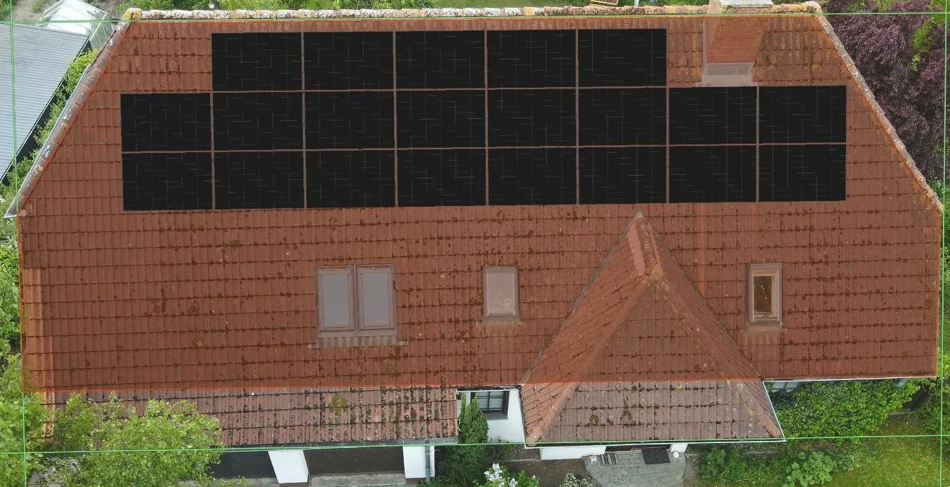

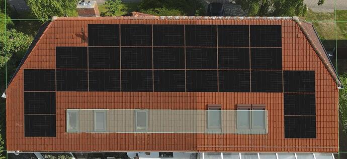

Sued sieht so aus was der Solateur machen wollte:

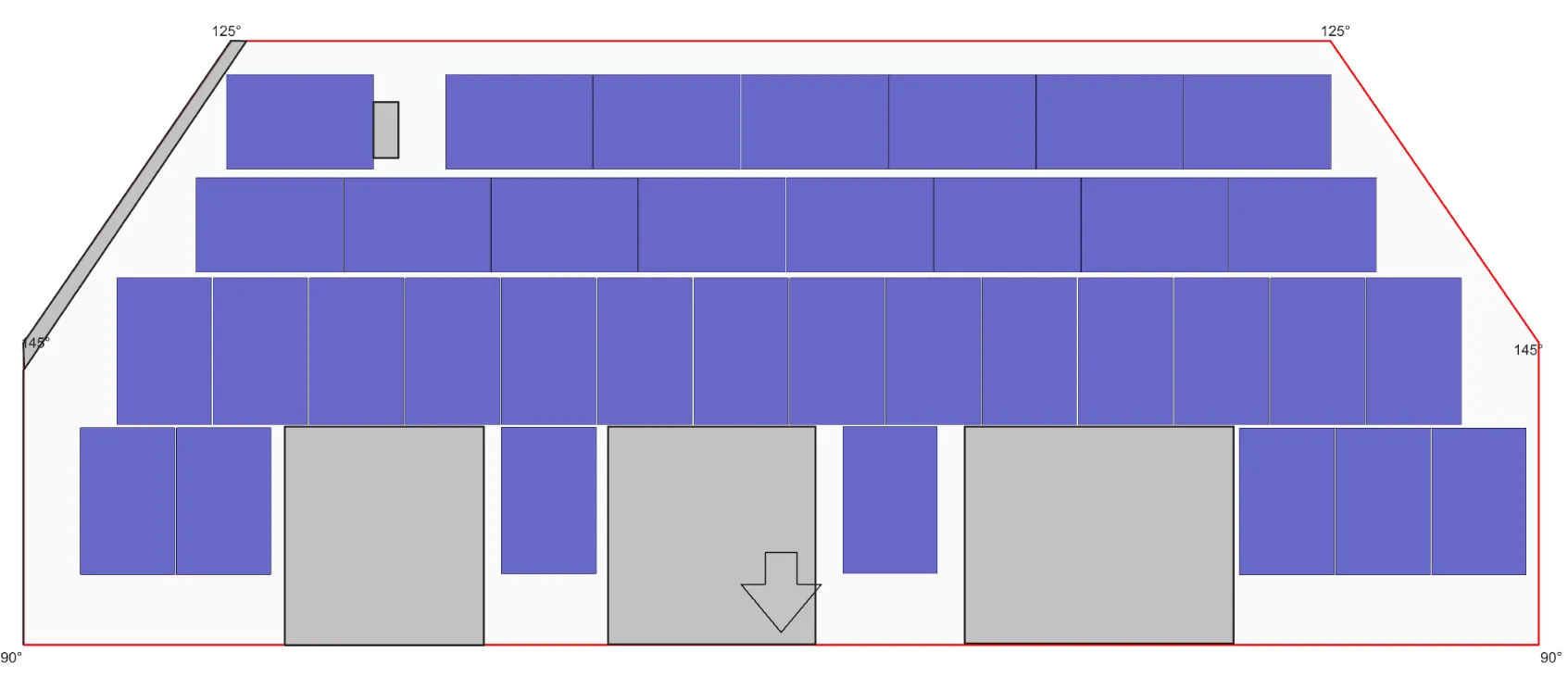

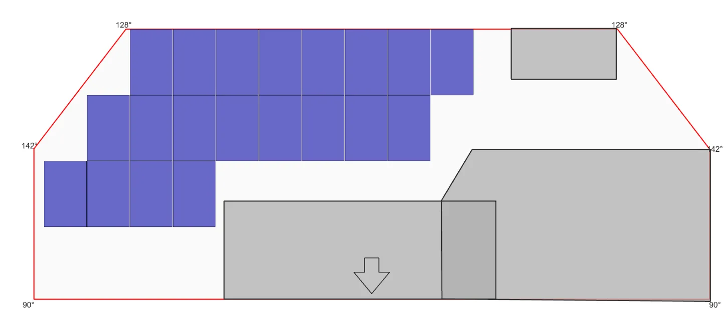

Ich hab mal handangelegt mit K2base und das vorgeschlagen
Nord soll so sein seiner Meinung nach

das sind dann 56 Module 36 Sued 20 Nord

Bei deiner Zeichnung bin ich mir nicht 100% sicher ob das aufs Dach geht.
Würde mich nicht auf ein PV-Modul festlegen - ev. anderes Format und schon gehts besser.
Danach müssen die entstandenen String noch zum Wechselrichter passen. (Spannungslimit)
