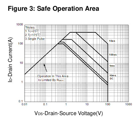

Zum Thema Halbleiterschalter kann ich ein paar Details beitragen:
Die 100V Silizium FETs, die typischerweise auf einem 60V BMS verbaut werden, kann man grundsätzlich in ~ 10 – 50 ns ausschalten. Dies ist dabei als Zeit zu verstehen, in der sich der FET im linearen Bereich befindet. Die Streuung zwischen FETs eines Typs ist dabei ziemlich klein.
Die mögliche zeitliche Sychronisation ist also nicht das grundsätzliche Problem.
Bei FETs gilt außerdem, dass sie im durchgeschalteten Zustand einen positiven Temperaturkoeffizienten für den Kanalwiderstand haben.
Ein FET in einer Parallelschaltung, der mehr Strom trägt wird heißer, hat dadurch einen höheren Widerstand und trägt dadurch dann weniger Strom, also negative Rückkopplung.
Wo ist also das Problem?
Beim Übergang von An zu Aus wird der linerare Bereich durchschritten und unglücklicherweise kommt es dabei zu einer Umkehrung des Temperaturkoeffizienten. Ab einem bestimmten Punkt gibt es also eine positive Rückkopplung und der Strom neigt dazu sich lokal zu konzentrieren.
Moderne FETs ( also ein diskretes Bauteil ) besteht intern bereits aus tausenden einzelnen FET-Zellen, ist also im Grunde eine massive Parallelschaltung.
Die Bauteileigenschaften werden vom Hersteller so angepaßt, dass dieses Verhalten für den typischen Einsatzzweck ( Schaltnetzteile ... mit sehr kurzen Schaltzeiten ) kein signifikantes Problem darstellt.

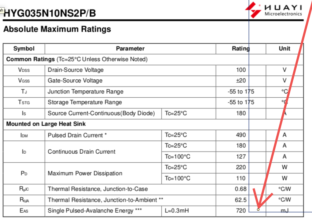

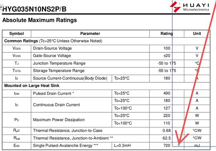

Für die Entwickler gibt es in den Datenblättern sogenannte SOA ( Safe Operating Area ) Diagramme in denen genau diese Problematik charakterisiert wird.
Im Beispiel hier kann der FET bei 25 °C Gehäusetemperatur und 100 V Drain-Source-Spannung, für 10 µs ~ 100 A tragen, dauerhaft aber nur noch ~ 0,8 A.
Der Parallelbetrieb von FETs ist also insbesondere dann problematisch, wenn man die FETs bewußt ( weil die Anwendung es verlangt ) langsamer schaltet, als sie eigentlich könnten.

Deswegen ist die Stromabschaltung bei einem ordentlichen BMS mehrstufig aufgebaut:
Es gibt oft ein oder zwei eher niedrige Stromlimits ( z.B 100 oder 200 A) mit Reaktionszeiten von Millisekunden bis Sekunden, die auf Basis von ADC Werten arbeiten.
Um bei einem harten Kurzschluss früh genug abzuschalten, wäre das aber viel zu langsam. Deswegen sollte parallel zum Strommessverstärker für den ADC noch ein schneller Komparator hängen, der im Bereich von 100 ns bis 10 us bei Überschreiten von einigen wenigen 100A eine Abschaltung triggert. Damit hat man dann selbst bei einem harten Kurzschluss eine Chance unter 1000 A effektivem Abschaltstrom zu bleiben: Bei 60 V hat man über 1 µH ( <=> ~ 1 m induktionsarme Verkabelung ) 600 A Stromanstieg in 10 µs.

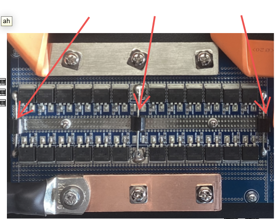

Wenn man nicht möchte, dass die MOSFETs die induktiven Spikes beim Abschalten im "Avalanche Breakdown" abführen müssen, ergänzt man TVS Dioden.

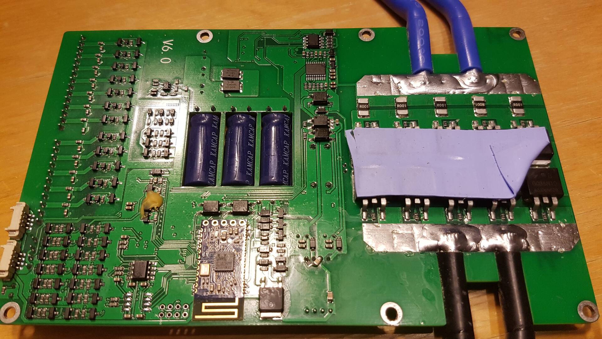

Die Dioden auf dem Bild beim Seplos dürften jeweils für 1 ms ~ 5 kW und für 10 µs sogar 25 kW ableiten können.
3 *25 kW * 10 us = 0.75 J dürfte für die Energie von 1000 A in 1 uH -> 0.5 J also ausreichen.
Manche Anbieter scheinen aber auf die TVS Dioden zu verzichten und setzen damit dann wohl allein auf das Avalanche-Rating der MOSFETs

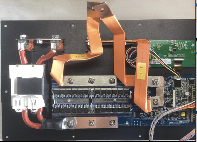

Wenn man das BMS als ansonsten isolierte Baugruppe zwischen Akku und dem Rest der Anlage betrachtet macht es eigentlich überhaupt keinen Unterschied, welchen Pol man schaltet.
Der große Ärger beim Minus-Schalten beginnt halt, sobald man eine nicht galvanisch getrennte Kommunikation zu Geräten am geschalteten Minus-Pol hat.
Auf HW-Ebene ist der Mehraufwand zum Schalten eines FET im Pluspfad eigentlich sehr überschaubar, nämlich Ladungspumpe und high-side Gatetreiber, die zudem in immer mehr "front-end" BMS ICs bereits integriert sind.
Bei Seplos dürfte aber ein anderer Aspekt den Ausschlag gegeben haben, auf Minus-Schalten umzusteigen:
Beim Minus-Schalten kann man sich nämlich den erheblichen Aufwand sparen, einen zweiten Hochstrompfad über die BMS-Leiterkarte zu führen, und muss "nur" für eine galvanische Trennung beim Kommunikationsinterface sorgen.
Wenn man mal annimmt, dass man so pro BMS nur einen USD Materialkosten sparen kann, und man fertigt eine 6 oder sogar 7 stellige Anzahl pro Jahr, fällt es vermutlich schwer, beim "Plus-Schalten" zu bleiben.
Wenn man sich vorstellt, dass man hier die Hälfte der Kupferschienen einsparen kann, wird das ziemlich offensichtlich:
Bei meinem eigenen BMS schalte ich trotzdem den Plus-Pol. Um den Nachteil der zwei Hochstrompfade zu kompensieren, sind bei mir Shunt und Halbleiter-Schalter eigene kleine Baugruppen, die direkt auf den Zellpolen montiert werden.

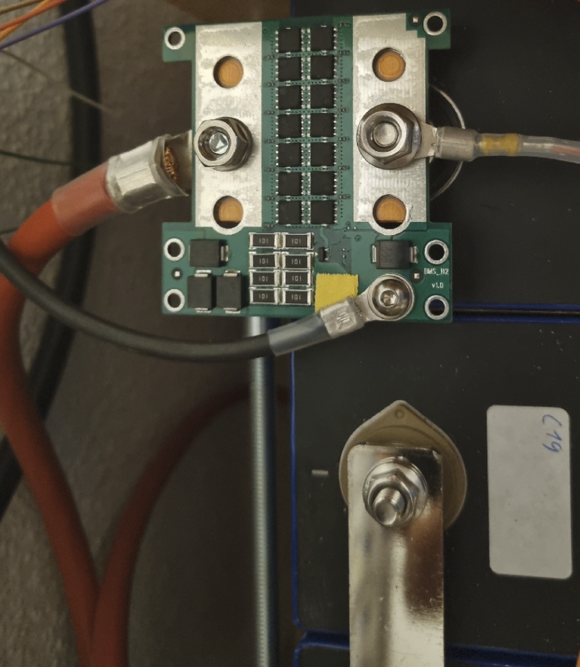

Hier im Bild der 14p ( also 14 parallele FETs, ) Halbleiterschalter mit eingebautem Precharging für maximal ~ 20 mF.
Wenn ein BMS der Klasse, von der wir hier reden, kosteneffizient ausgelegt ist, gibt es meiner Einschätzung nach nichts, was man verbauen könnte, dass objektiv der Sicherheit dienen und einen Preis von 500 € rechtfertigen würde.
