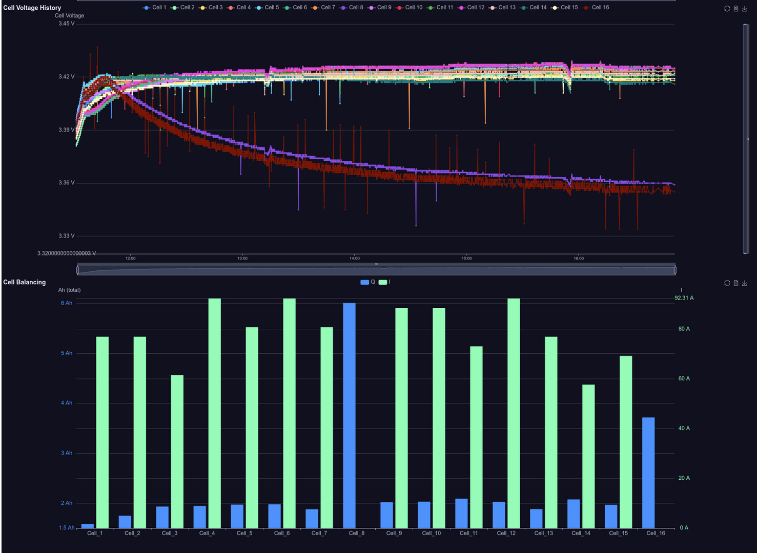

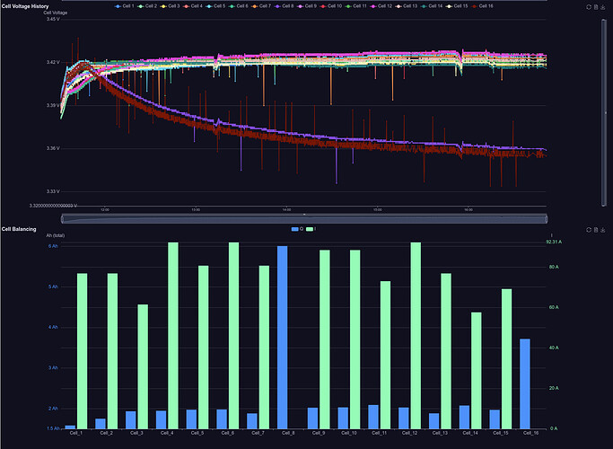

Ich habe hier einen 16s Pack aus gebrauchten 310Ah CATL Zellen.
Zwei der Zellen haben eine ausgeprägte "Lade-Hysterese" zwischen ~ 90% und 100% SOC.
Das äußert sich so, dass wenn der Pack für eine gewisse Zeit ( z.B. einige Tage ) unter 90% SOC geblieben ist nun aber vollgeladen wird diese beiden Zellen selbst bei Ladeströmen von nur noch 5 - 10 A bereits gegen 3.6 V laufen, obwohl noch 10-20 Ah reinpassen.
Wenn man den Ladestrom so reduziert, dass man eine OV-Abschaltung vermeidet, kann man die Zellen problemlos vollladen und das "verrückte" ist, dass am nächsten Tag die Zellen im selben SOC Bereich praktisch keine erhöhte Ladespannung mehr zeigen, es also wirklich ein Hysterese-Effekt ist.
Bei einem solchen Pack ist auch ein "dummer" Balancing Algorithmus ein Ärgernis. Während man die Hysterese der Zellen überwindet, entnimmt der Balancer den Zellen "fälschlicherweise" massiv Ladung.
Im oberen Bereich sieht man, dass Zelle 8 und 16 zwar ( durch geringe Rest-Hysterese ) mit den anderen über 3.4 V kommen ( bei ~ 1- 2 A Ladestrom ), sobald der Restladestrom aber auf nur noch ~ 100 mA fällt, dann langsam wieder abfallen.
Wenn man sich unten ( blaue Balken ) die über die letzen ~ 300 Tage ingesamt durch Balancing entnommene Ladung anzieht erkennt man die Ursache: Beim wiederholten Überwinden der Hysterese wurden den Zellen fälschlicherweise ~ 3,5 bzw. 6 Ah entnommen, die nun fehlen.
Anmerkung: Bei den Balancing Strömen in grün handelt es sich natürlich um mA nicht A.
