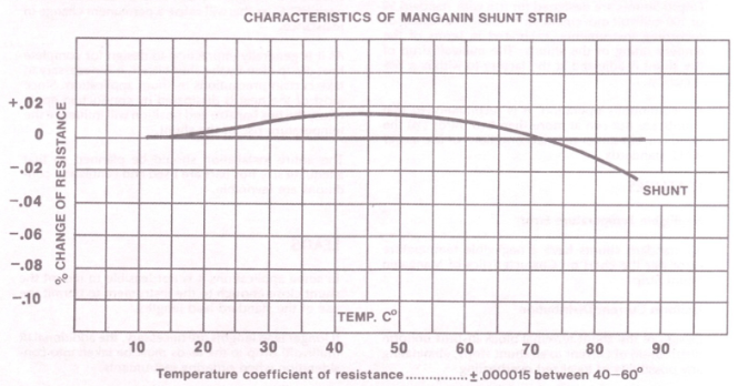

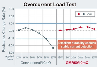

Ein Shunt ist ein (Präziseons) Widerstand. Fließt über diesen ein Strom so kommt es zu einem Spannungsabfall den man auswerten kann. Kennt man den genauen Widerstandswert und die Spannungsdifferenz die zwischwen der einen und der anderen Seite des Widerstandes herst kann man den Strom entsprechend berechnen. In dem man erkennt ob "links" oder "rechts" vom Widerstand der Spannungsabfall ist weiß man ob Strom in den Akku fließt oder entnomen wird. Jeder Widerstand erwärmt sich wenn Strom über ihn Fließt und dadurch verändert sich sein Widerstandswert. Rein prinzipiell kann man mit qasi jedes Material für einen Shunt verwenden. Idealerweise hat das verwendete Material aber eine geringe neigung seinen Widerstandswert bei Temperaturänderung (vor allem im Betriebstemperaturbereich) zu ändern. Wie überal gibt es dementsprechend gute und weniger gut dafür geeignete Materialien die entsprechend billiger oder Teuerer sind.

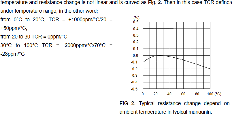

Kennlinie von einem normalen und Präzisions Shunt Material (https://www.nikkohm.com/technical/technicalnote_tcr_of_shunt_resistors_e20161103.pdf)
oder auch direkte Vergleich
Die Messung und Auswertung der Spannungsdifferenz geschieht über darauf spezialisierte IC's. Die geringen Spannungswerte müssen ja erst einmal gemessen werden, wir sprechen hier von NANO Volt und dann in einen Strom Wert umgerechnet werden. Hier gibt es natürlich ebenfalls Bauteile die entsprechend Präziser Messen und eine höher Auflösung (welche Spannungsänderung ist ervorderlich um einen niedrigeren/höheren Strom zu erkennen) aufweisen als andere. Was natürlich auch wieder eine Frage des Preises ist.

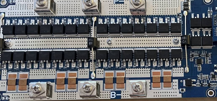

Beispiel von Seplos BMS FAQ Sammlung - Seplos BMS - Akkudoktor Forum

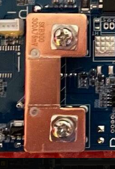

Das sollte ein 200A BMS sein, verbaut ist ein 300A Shunt was schon mal OK ist. Der Shunt ist mit 75mV angegeben was ein Indikator dafür ist dass er nicht so Präzise ist bzw. seine Verlustleistung ist dadurch höher (300A x 0.075V = 22,5 Watts Verlust, wäre es ein 50mV Typ wäre der Verlust nur 15W). Und wie oben steht führt eine eine Erwärmung dazu dass sich der Widerstandswert ändert und es somit zu einer Fehlmessung kommt.
Verbaut müste so was sein CG FL-P Maßgeschneiderter 1 % 100 A 75 mV Shunt Ohm integriert auf Leiterplatte 150 A 200 A 300 A 400 A 500 A mit der Batter gebunden Kupferwiderstand DC-Shunt - AliExpress 1420. Ein dezidiertes Datenblatt habe ich nirgens gefunden aber 1% ist jetzt nicht die Welt an Genauigkeit. Ich habe z.B. so etwas verbaut https://uk.rs-online.com/web/p/shunts/8233570 ist mit 0,25% deutlich genauer aber auch noch nicht das bestmögliche.
Leider sind die Fotos zu gering aufgelöst um eventuell den Auswerte IC herauszufinden aber es hat sich schon mal wer die mühe gemacht und von ein paar BMS erfasst wie genau sie den Auflösen können siehe BMS Comparison - Google Sheets
Jedes mal wenn der Akku also Geladen und Entladen wird kommt es zu Messfehlern, je ungenauer der Shunt, der Auswerte IC und desen Auflösung ist. Dies Summiert sich im Laufe der Zeit zusammen. Im Sommer wenn der Akku immer wieder bis zur Spannungsgrenze wo das BMS sagt SOC=100% ist dies kein Problem. Im Winter aber wo über Wochen der Akku nicht voll geladen wird ist es eines da dann aus heiterem Himmel der SOC abstürzen kann wenn plötzlich vom Pack oder einer Zelle die Unterspannungsbegrenzung getriggert wird. Anm: Einen Shunt in ein Gehäuse einzubauen das dann ggf noch mal in einem Gehäuse sitzt ist ausgesprochen Kontraproducktiv den ein Shunt sollte möglichst kühl bleiben damit er möglichst präzise Misst.
Ein zusätzliches Problem ist dass das BMS so manche Entladeströme gar nicht mitbekommt weil die Auflösung, siehe Link oben, zu klein ist.

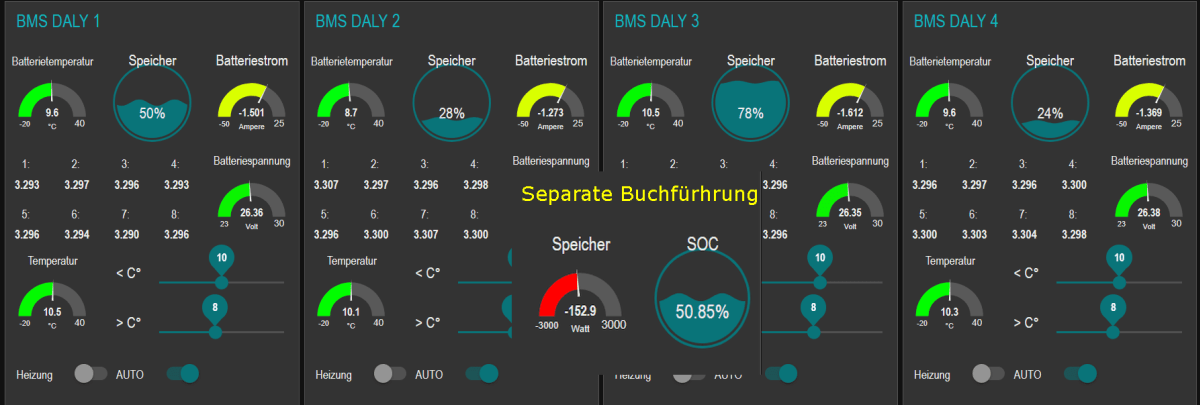

SolarHeini
Vier DALY Batterien in parallel nach ~ 1Jahr mit dem SOC der Batterien nach deren Spielregeln.
Es beginnt damit, dass jeweils die Kapazität nach Herstellerangabe eingetragen ist, auch für gebrauchte und jahrealte Akkus.
Und mein Summen-Wert, welcher 2-3mal angepasst wurde, um 5 -10%, wenn z.B. leer dann erkennbar leer ist :slight_smile:
Hier gehe ich inzwischen von einer realistischen Gesamtkapazität aus.

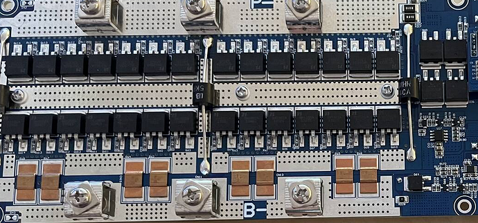

Dieses Bild ist der seplos Shunt hier besteht der Widerstand aus drei Elementen die per laser verschweißt sind. Das mittlere ist das Widerstand Element das aus einem möglichst Temperatur kompensierten Material hergestellt ist. Auf der Unterseite der Schrauben ist die Kontaktierung der messleitungen und auf der Oberseite werden mittels ringkabelschuhe die zu messenden stromleitungen angeschlossen, hier eine eigene Schraube für die messleitungen und für die ringkabelschuhe wäre sicherlich besser gewesen, aber auch so ist das eine gängige Praxis auch bei sehr hochwertigen servo Wechselrichtern...
Hier ein Beispiel von einem Schweizer Hersteller der solche busbars shunts herstellt.

Ähh, das ist das Seplos BMS, ich habe das extra verlinkt. Wenn du auserdem den Post von grumpy_badger der genau vor dir geschrieben hat gelesen hast dann beißt sich deine Aussage gewaltig und Wirft ein ganz komisches Licht auf deine obrige Aussage dass qasi alles was ich geschrieben habe Falsch ist.
Dein Wissen in allen Ehren aber nur weil ein Shunt zwei Schweißnähte hat und damit hier ein anderes Material eingesetzt ist heist es nicht dass dies ein spitzen Material ist. Schlimm wenn andere BMS da noch schlechter ausgestattet sind als das Seplos.
Welches Bauelement habe ich falsch Beurteilt? Den Shunt? Ich habe nen Link eingefügt auf ein möglicherweise entsprechendes BT. Ich habe ansonsten nämlich nichts entsprechendes Gefunden und ich habe extra rein geschrieben dass ich kein Datenblatt gefunden habe. Ja der verbaute Shunt könnte auch besser als die 1% sein, keine Frage angesichts des Preises von beseren Shunts wage ich dies aber zu bezweifeln.
Der erste teil ist korrekt der zweite nur Bedingt. Auswerte Elektronik und Shunt muss zusammenpassen und no na ned ist eine kleinere Spannung die mit der gleichen Auflösung ausgewertet werden muss nur durch einen genauer messenden IC erreichbar.

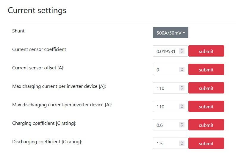

Ich habe einen INA228 zur Auswertung der kann +-40,96mV bzw. +-163.84 mV bei 20 Bit auflösung (das ist mal nicht schlecht, da gibt es viele die weniger haben). Mein Shunt hat 500A/50mV - Funktioniert aber ich kann eben nicht den gesamten Nenn-Messbereich des Shunts verwenden sondern nur bis zu den 40,96mV was 409,6A entspricht. Würde ich hier einen 500A75mV Shunt dran hängen könnte ich nur bis 273A Messen, allerdings beides mit 20Bit Auflösung und damit wäre man korrekter weise mit dem 75mV Typ genauer unterwegs bei den maximal 240A die der DEYE kann.
Nehmen wir mal an dass der gleiche INA228 Chip da verbaut ist und einmal ein 300A50mV und das andere mal 300A75mV Shunt (so wie am Bild vom Seplos BMS) verwendet wird
300A50mV Schunt -> 245,76A (40,96*300/50) max. Strom; bei 20bit (1048576 Schritte) = 0,000234375A (245,76/1048576) = 0,234375mA Auflösung
300A75mV Schunt -> 163,84A (40,96300/75) max. Strom bedeutet man müste den INA228 in seinen zweiten Messbereich versetzen um die 200A des BMS Messen zu können - Bedeutet in weiterer folge dass man zwar bis 655A Messen könnte (163,84300/75), beim Nennstrom des BMS von 200A ein Spannungsabfall von 50mV (200*75/300) aber somit einen erheblichen Teil des Messbereiches verschenkt und eine entsprechend geringere Auflösung von 0,00062466A alias 0,62466mA hat
In dem Fall würde also eine größere Messpannung zu einer kleineren Auflösung führen. Nimmt man einen anderen IC schaut die Rechnung anders aus. Shunt und IC sowie deren Messbereich und der zu messende Strom muss zusammenpassen.
