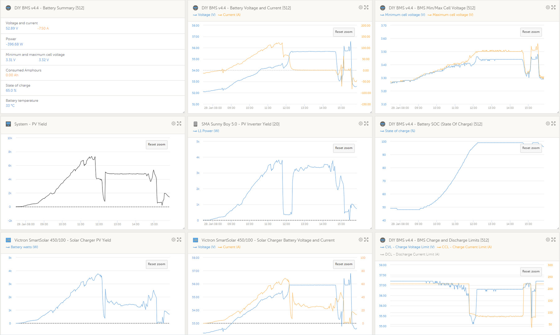

Seltsam links oben steht 65% State of Charge
In der mitte rechts sinds ca. 95%
Consumed Amphours 0 kann ja auch nicht stimmen, wenn der Akku nicht voll ist.

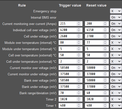

DIYBMS kann das wie gesagt auch, Man kann auch vier verschiedene Relais ansteuern und auch ein externes Sicherheitsrelais/Kontakt einbinden.
Eine interne Überwachung hat es auch (wie viel auch immer die Wert ist, gewisse Plausibilitätschecks schaden aber bestimmt nicht, zertifiziert ist sie Deffinitiv nicht.)
links oben sind die aktuellen werte. den rest habe ich nen tag vorher rangezoomt
die ah zählt mein bms nicht, bzw zählt schon nur wird es nicht ans venus os übermittelt
und die werte ändern sich auch nicht von selbst.
ich weiß nicht woher man das hernimmt nur weil ein bms eine kommunikation über canbus mit einem inverter hat? warum sollte es die internen werte ändern...
