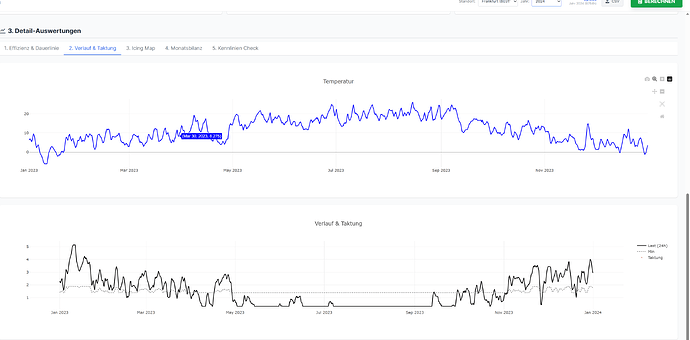

Wärmepumpengröße, Takten, DeIcing JAZ berechnen -> Neues Tool, bitte checkt mal ob das passt

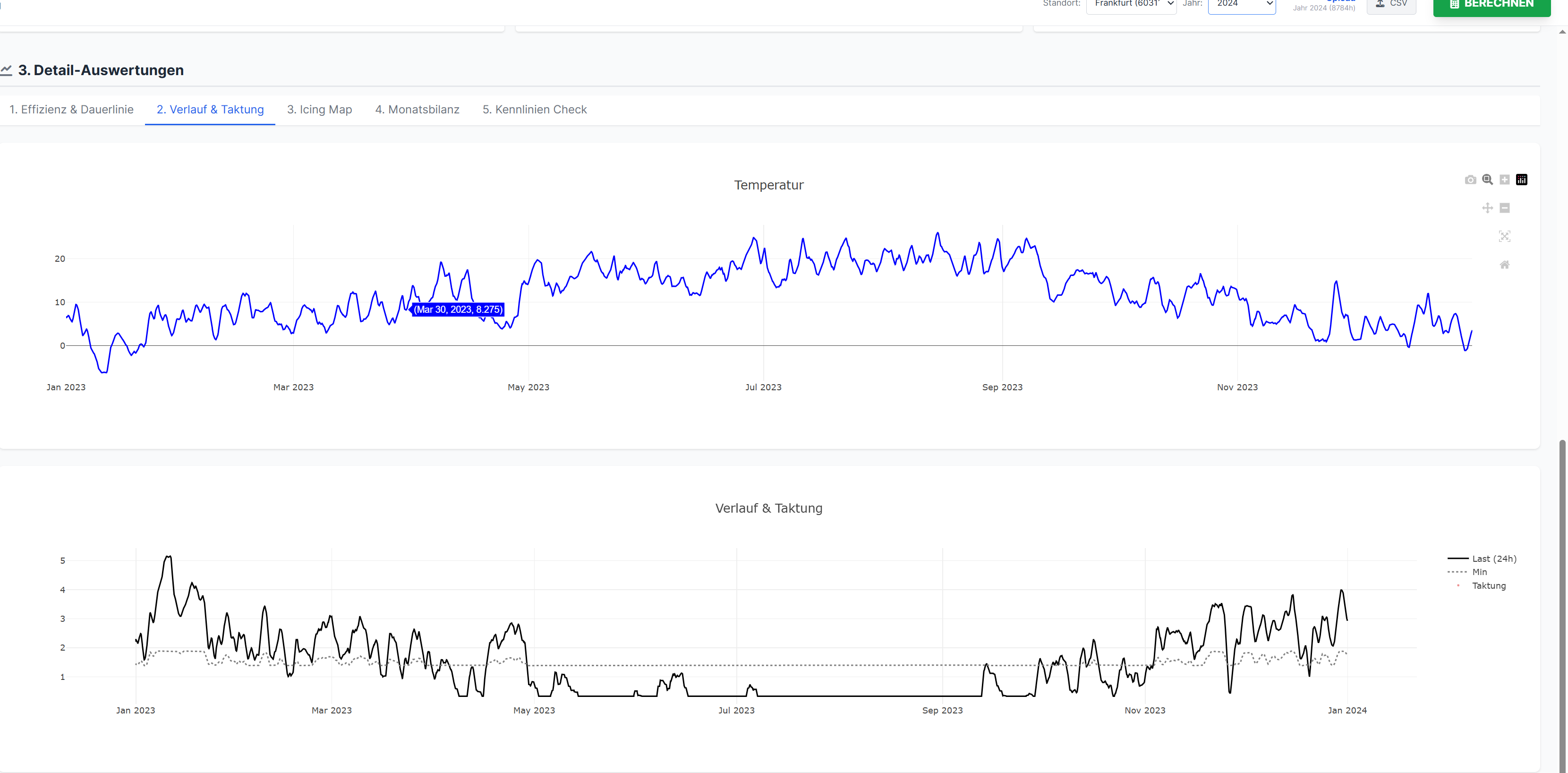

kleines detail hier. Jahr 2024 und im diagramm steht 2023.

meine 9kW Pana LT ist laut Tool zu groß (doppelt) für mein Haus ausgelegt. Das war eine bewusste Entscheidung, da ich die (voraussichtlichen) Abtauungen in den Wärmebedarf eingerechnet habe und zukünftig Warmwasser erzeugen will.
meine bisherige Datenmenge ist noch gering, aber ein paar Dinge passen schon recht gut.
Der Anteil der Takte wird im Tool etwas zu hoch angegeben …ich versuche das Takten zukünftig mit externer Steuerung etwas abzumildern, sehe es aber nicht so kritisch.

Das Tool sieht eine JAZ von 3,5 … da liege ich mit momentan mit 3,27 ganz gut, da bisher nur Wintermonate eingeflossen sind.
Ich habe für die Nachtabsenkung 22°C eingegeben, da wir die Pana zwischen 22:00 und 6:00 Uhr abschalten. Das Haus ist sehr gut gedämmt und verliert nur 1-2K über Nacht…
