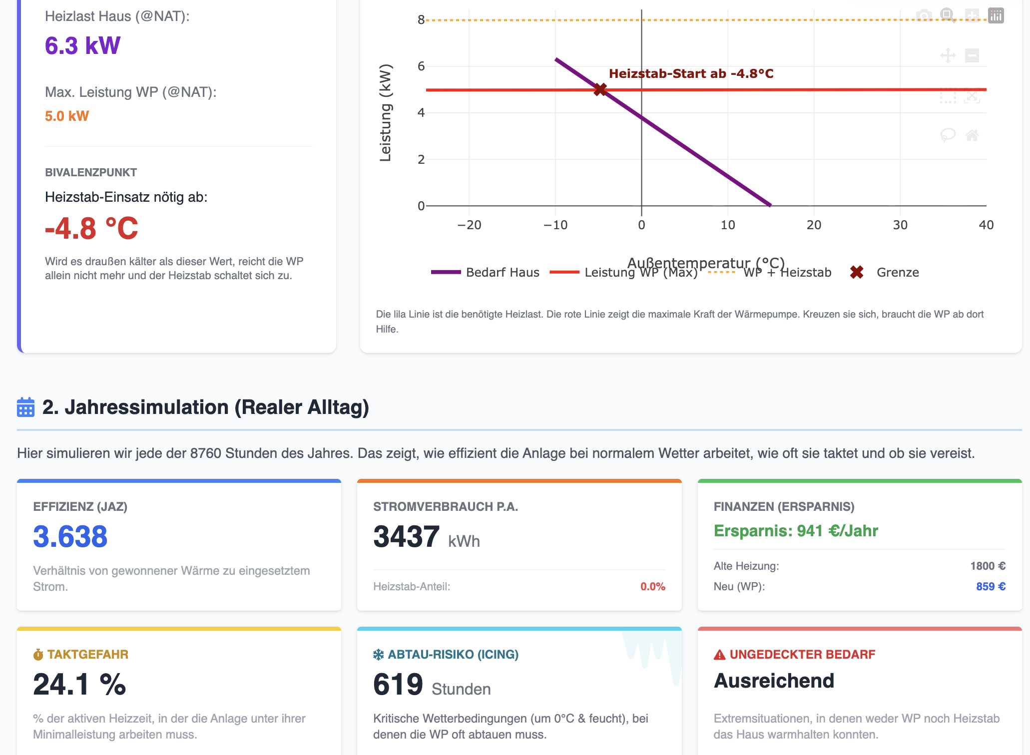

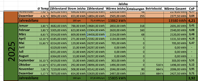

Hallo Andreas,
Ich habe gerade Dein Video gesehen und das Tool ausprobiert.

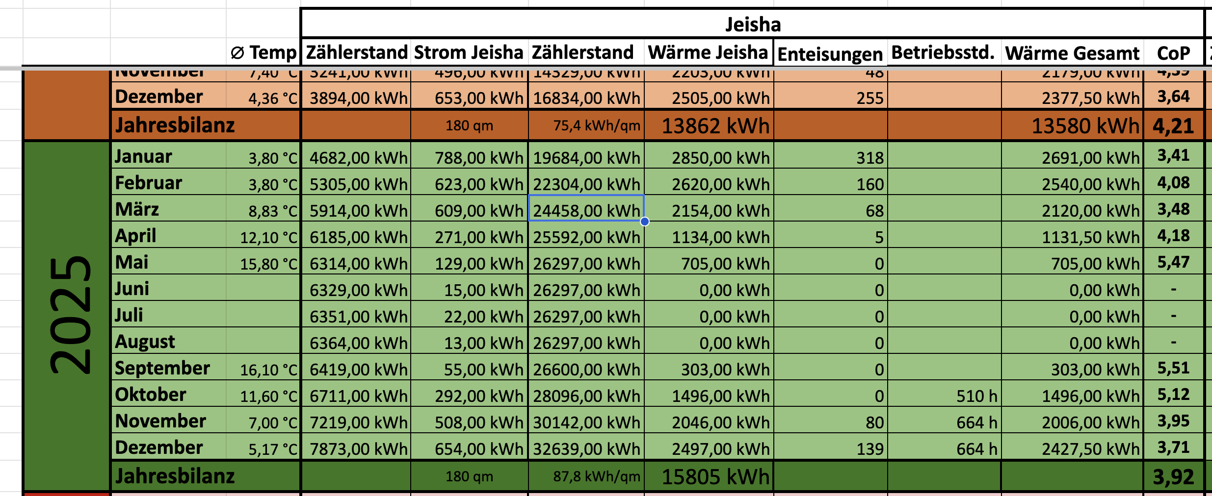

Ich habe eine Pana Jeisha mit 5KW in einem “ganz OK“ isolierten Haus von 1937 mit 160qm beheizter Fläche mit ner Mischung aus Flächen- und konventionellen Heizkörpern.
Hier mal meine geloggten Daten aus 2025:
Ziehe übrigens rund eine halbe kWh pro Enteisung in der COP-Berechnung ab, da dort die Wärme ja aus dem Haus geleitet wird. Halte die Werte deshalb für einigermaßen realistisch, da ich mit externen Messstellen erfasse (WMZ und Shelly 3EM)
Das Tool spukt folgende Werte aus:
Meine Jaz ist im “schlechten“ Jahr 2025 mit 3,92 besser als die Berechnung des Tools. In 2024 habe ich es sogar auf 4,2 geschafft. Den Heizstab habe ich bisher noch nie benutzt. Selbst bei -8 Grad nicht. Dann kommt das gute Teil aber schon an seine Grenzen :wink:

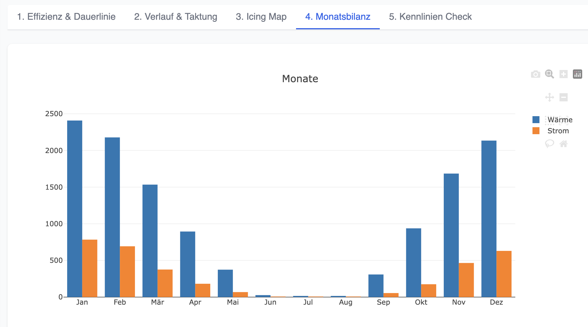

Die berechneten Monatswerte für Strom decken sich schon verdammt gut:
Danke für das Tool!!
Cool wäre noch eine Möglichkeit, Warmwasser (z.B. mit ner BWWP) und Heizung getrennt einzugeben.
Gruß Alex

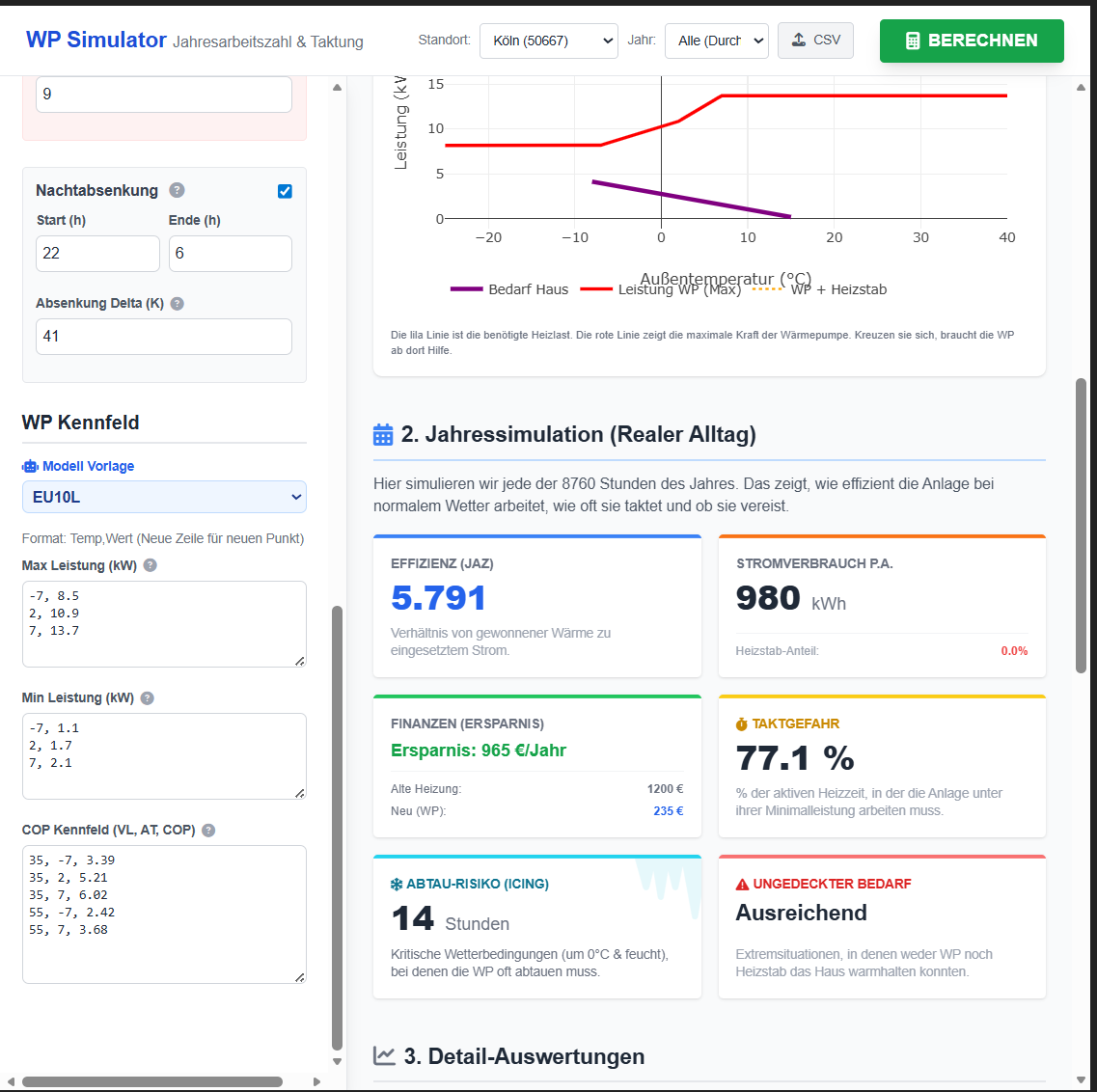

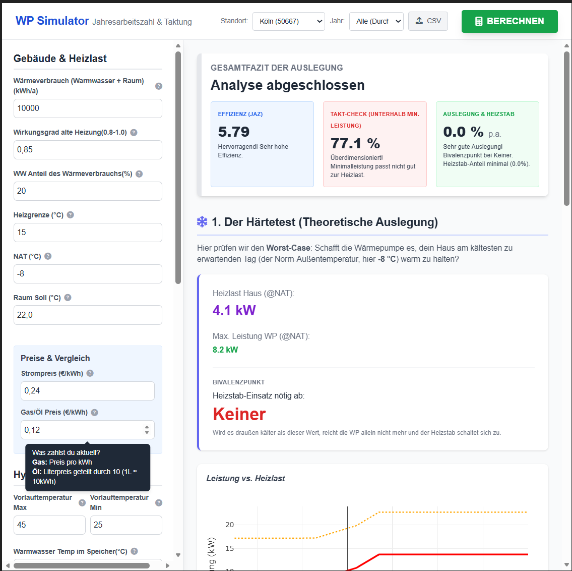

Kann man das Tool nutzen, um die Dimensionierung einer Wärmepumpe zu planen/prüfen?
Ich habe einfach mal aktuelle Werte basierend auf unserer Gasheizung eingetragen und die vordefinierten Wärmepumpenwerte dagegen geprüft. Alle gelisteten Wärmepumpen wären nach dem Tool Überdimensioniert :wink:
Habe ich was falsch gemacht?
Deine Heizlast ist lt. Tool 4,1 kW also braucht es eine passende Wärmepumpe.
Die gelisteten Wärmepumpen sind nur eine kleine Auswahl, d.h. Du musst Dir eine passende WP im Netz suchen und die Werte unter Benutzerdefiniert eintragen.
Von den gelisteten dürfte Aqarea L 5kW am nähesten dran sein.
Denke ich auch. Die Lambdas sind eher für höhere Heizlasten dimensioniert - unter 8KW geht da nix.
Ist denn die Heizlast von 4,1kW bei NAT realistisch? Welche max. Leistung hat denn die aktuell verbaute Gastherme?

In der Anleitung steht was von max. Heizleistung 15 kW. Kann ja aber auch überdimensioniert sein. Der von mir angegebene Wert von 10.000 resultiert aus der im Jahr verbrauchten Leistung m3 Gas x 10.
Meine Gasheizung war eine 7-25 kW Junkers Therme - 10000kWh Gasverbrauch und 5000kWh Holzpellets mit dem Pelletofen, jetzt ist eine Stiebel Eltron WPL-A 07 HK 230 mit Wärmepumpe drin.
Bei Gas hat man eben arg überdimensioniert.
Jetzt haben wir ein Reihenmittelhaus von 2006, eine Lüftungsanlage und ich habe die Heizkurve immer wieder optimiert.
Der erste Wert in kW ist die Leistung - also eine Momentaufnahme. In diesem Speziellen Fall die Leistung, die bei der tiefsten Temperatur (NAT) abgegeben werden muss, damit die Bude warm wird.
Die 10.000 kWh sind die Energie - also das Integral der Leistung über die Zeit - hier ein Jahr.
Die kann man nicht vergleichen.
Okay, wenn man die 10MWh Verbrauch mit der schweizer Formel mal hernimmt (wobei mir jetzt nicht ganz klar war ob darin auch Warmwasser enthalten ist), dann kommen die rund 4kW Heizlast wohl (ganz grob überschlägig) hin. Damit ist, wie so oft der Fall, die Gastherme mit 15kW reichlich überdimensioniert. Allerdings muss man meiner Meinung nach da etwas aufpassen, die überschlägigen 4kW spiegeln nicht die notwendige Leistung wieder die man in einer Phase von z.B. einer Woche lang NAT benötigt.

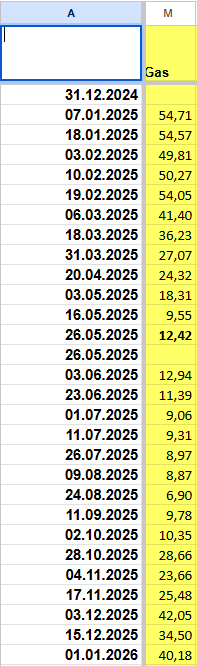

Die 40 % hast du aus dem Sommerverbrauch hochgerechnet, richtig? Generell sind ja 40% extrem viel, auch der absolute Wert von 4000 kWh, aber ich glaube du hattest geschrieben, dass das bei dir plausibel ist.
Die Tabelle unten zeigt in der Spalte Gas den Tagesdurchschnitt kWh pro Tag im Vergleich zur letzten Ablesung.
Also Annahme nur Wasser 10 kWh pro tag x 365 Tage = 3650 kWh ; 3650 kWh / 9238 kWh gesamt = ca. 40%
