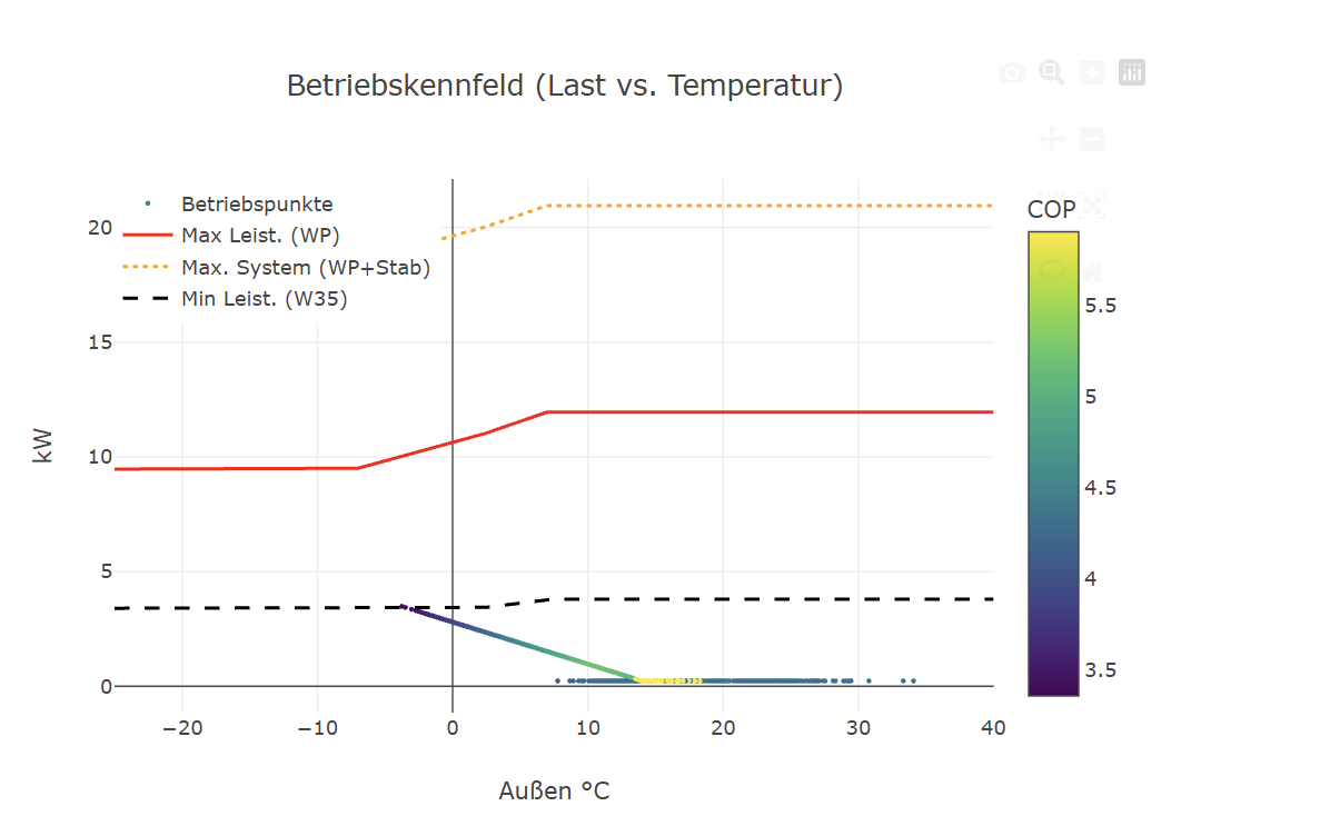

Dafür dann eine Wärmepume im 10-11kW Bereich mit einer minimalen Leistung von 3.4 kW:
Du kommst einfach nie in den Teillast Bereich. Die WP ist maßlos überdimensioniert oder die Werte (Wärmeenergie) falsch
22% davon Warmwasser, also von 10300kWh Wärme sind noch 2266kWh Warmwasser. Sind ungefähr 200kWh im Monat.
Damit bleiben 8000kWh zum heizen. Im Januar ca. 1800kWh - 200kWh (WW) = 1600kWh zum heizen bei ungefähr COP 5 (wenn man sich WW Temperatur anguckt, WW zieht immer ein wenig runter und ist höher als die max. VL-Temp).
Die Anlage wird also fast immer vor sich hindümpeln. Durchschnittlich 60kWh am Tag im Januar, zum reinen heizen 53kWh. Also knapp 2,5KW die Stunde. Und die Kiste hat …. 13,4KW? Da muss dann auch nen 400l Puffer hin sonst würde sie sich zu Tode takten bei Minimalleistung von 3,4KW Wärme….
Die 10000 kWh sind korrekt. Die Wärmepumpe ist überdimensioniert. Dafür gibt es Gründe. Dass die WP nicht unter 3,4 kW regelt und nicht, wie Viessmann sagt, bis 2,3 kW runtergeht, weiss man auch erst nach der Installation.

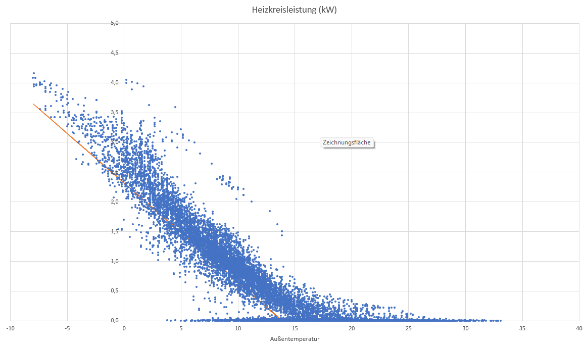

Die Berechnung des Tools passt übrigens gut zu der tatsächlichen Heizleistung:
Das sind die stündlichen Mittelwerte der Heizkreisleistung. Die Heizkreisleistung bestimme ich aus dem Temperaturverlust des Pufferspeichers. Die orange Linie hatte ich aus dem vorherigen Gasverbrauch geschätzt, wahrscheinlich ähnlich wie es Andreas Tool macht.
Aber jetzt mal im ernst. Du hast eine 10KW Kiste. Es wurden 7-8KW berechnet (wie auch immer). Und du brauchst noch nicht einmal bei deiner NAT 5KW. Das ist echt heftig, das sind 100% Überdimensionierung! Gut und perfekt ist hingegen der COP. Das sieht inkl. Warmwasser (auch nur 48°C, also für WW “niedrig”) sehr gut aus. An der Verteilung sieht man auch sehr gut wie wenig Datenpunkte überhaupt unter 0°C vorhanden sind.

Der Kompressor läuft in der Tat praktisch immer mit 20% der Maximaldrehzahl. Weiter runter regelt das Ding leider nicht. Im Gegensatz zu dem, was Viessmann suggeriert. Die schreiben “Min. Heizleistung”, aber nicht “Min. tatsächlich verwendete Heizleistung”.
Aber zurück zum Abtauen. Ist überhaupt kein Problem, maximal 5 mal am Tag, meistens deutlich drunter, auch bei Temperaturen um Null. Wenn das Tool sagen möchte: “Abtauen ist für diese Anlage kein Thema”, dann ist das vollkommen korrekt. Die wörtliche Aussage “Taut nie ab” kann halt irritierend wirken.

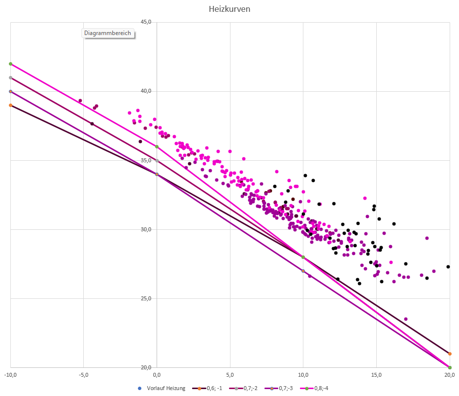

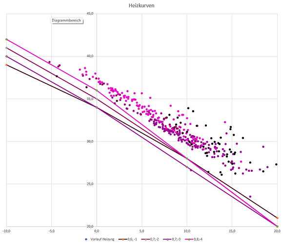

Die tatsächlichen Vorlauftemperaturen scheinen etwas höher zu sein. Das hier sind die Werte, die Viessmann für den WP-Vorlauf liefert:
Die Kurven sind die Werte für die Heizkurven laut Heizungs-App. Ich habe da etwas mit den Parametern rumgespielt.
Ist übrigens ein EFH Bj. 2007. Ich hatte eine raumweise Heizlastberechnung gemacht und daraufhin 3 Heizkörper austauschen lassen. Jetzt habe ich bei offenen Heizkörperventilen in allen beheizten Räumen etwa 21°C.
