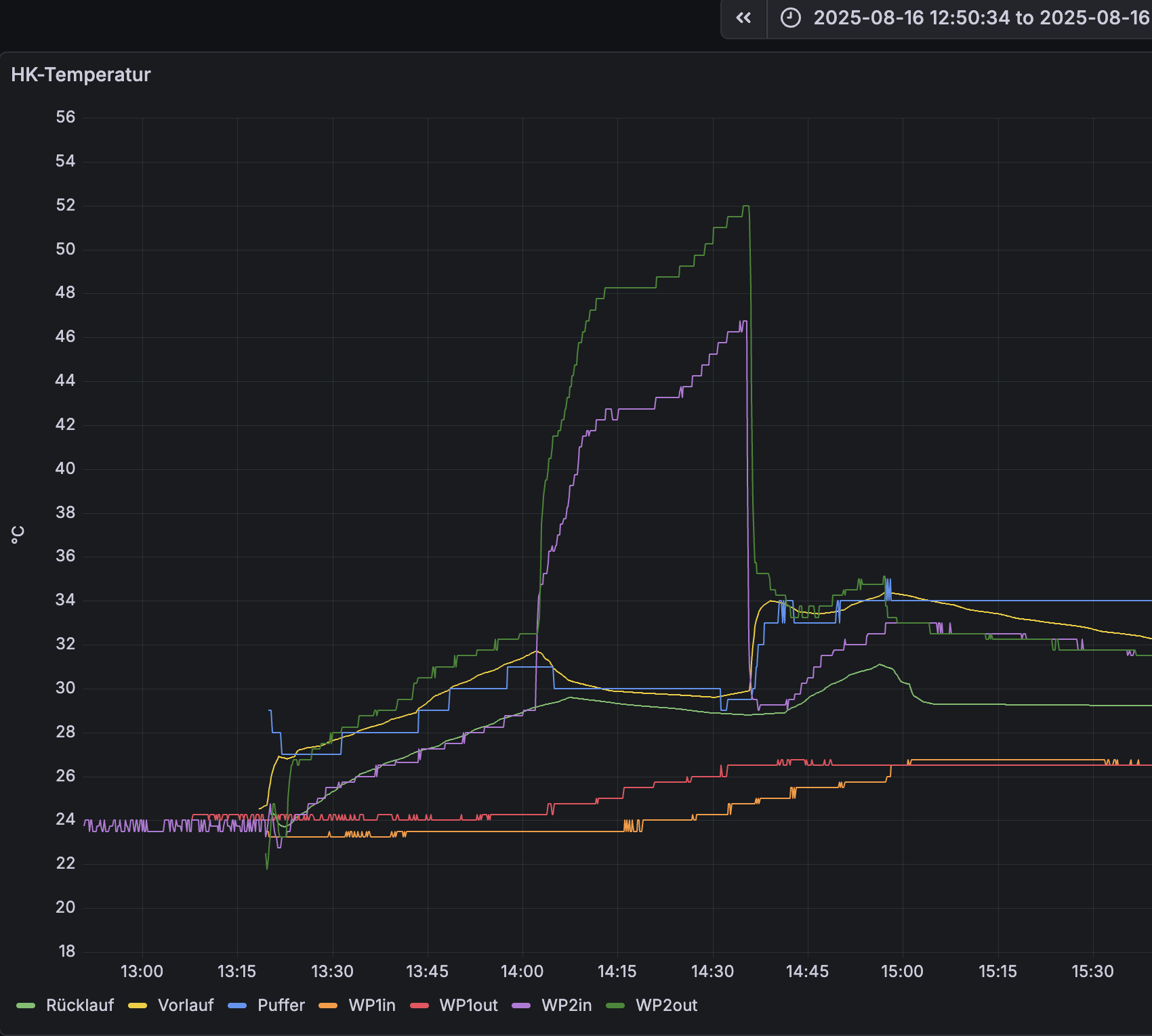

Am 16.08.2025 sah das z.B. so aus:
Zahlen für den Tag:
1.8 kWh el -> 9.7 kWh therm = COP 5,347

Also meine Vorgehensweise ist folgendermaßen:
  1. Fehler Temperaturverteilung, hierfür vergleiche ich den Wärmebedarf und dort sind die größten Diskrepanzen.
  2. JAZ / COP -> Hier sieht es so aus, als würde besonders in den wärmeren Monaten die größte Diskrepanz auftreten. Das könnte daran liegen, dass die COP / Kennfelder ab 7° abgeschnitten sind (die Hersteller liefern hier nix).
Das Beispiel ist aber klasse und das schauen wir uns genau an. Denke da können wir eine Menge lernen / verbessern.

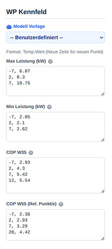

Hallo @Akkudoktor , ich finde es super dass du dir die Mühe gemacht hast ein solches Tool bereit zu stellen. Das wird sicher einigen dabei Helfen ihre Planung voran zu treiben und oder aktuelle Missstände zu finden und auszumerzen.
Ich hab allerdings eine Frage bezüglich einer Ergänzung/Erweiterungsmöglichkeit: Es gibt ja auch DIY ler wie mich die über ihren Heizbedarf sehr genau bescheid wissen und vielleicht nicht die Verbrauchswerte nehmen möchten oder können, wie bei uns da wir einige Jahre Mieter mit auf dem Grundstück hatten die von der gleichen Zentralheizung versorgt wurden und/oder weil Jahr für Jahr energetische Maßnahmen ergriffen wurden um den Verbrauch des Altbaus zu senken. Das verfälscht zusammen mit den wetterbedingten unterschiedlichen Jahresverbräuchen den wirklichen Bedarf des Gebäudes.
Wie aufwendig wäre es denn, oder hättest du überhaupt Interesse, eine Erweiterung der Software um die Eingabe der Heizlast anstelle der Verbrauchsdaten einzubringen?
Mit den Werten meines Ortes für 2025 kommt das Ergebnis schon sehr genau mit den realen Werten hin.
Wenn Du magst, hier die Werte für meine WP Stiebel Eltron WPL-A 07 HK 230 Premium
