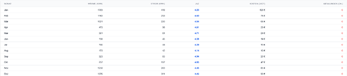

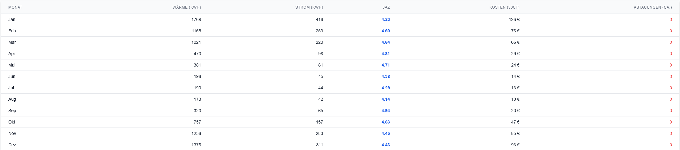

die Zahlen sind viel kleiner geworden, jetzt leider zu klein, nämlich 0 für alle Monate.

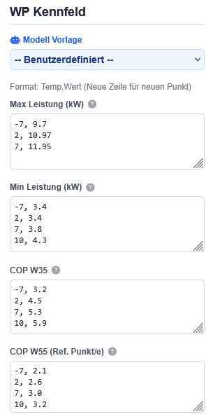

Ich verwende folgende Werte:
Max. Leistung:
-7, 9.7
2, 10.97
7, 11.95
Min. Leistung:
-7, 3.4
2, 3.4
7, 3.8
10, 4.3
Deine Werte sind wohl die offiziellen Viessmann-Werte. Der Kompressor regelt aber nicht so weit herunter. Meine Werte habe ich empirisch ermittelt.
COP W35
-7, 3.2
2, 4.5
7, 5.3
10, 5.9
COP W55
-7, 2.1
2, 2.6
7, 3.0
10, 3.2
Die Werte für die max. Leistung und die COPs stammen aus Viessmann-Publikationen.

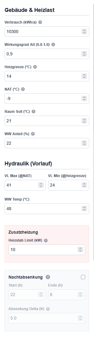

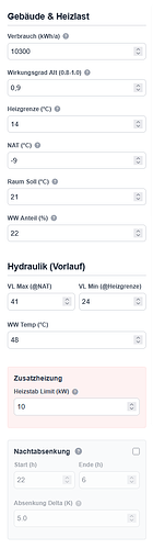

Aktuell:
Taut gar nicht mehr ab.
Das ist wenig ^^
Kannst du mir deine Eingangsdaten verraten? Oder zeigen wie ich dahin komme? Bei meinem Bespiel ist das nicht so, da stehen Daten. Deswegen kann ich den Fehler nicht finden.
Vorher bitte Cache mal löschen, es wurde viel geändert.
Oder sonst mal die anderen Ausgaben zeigen, vielleicht erkenne ich an den anderen Gafiken woran es liegt?
Wo liegt deine Heizgrenze?
Hab’s gerade noch einmal mit einem neuen Browser probiert. Gleiches Ergebnis.
