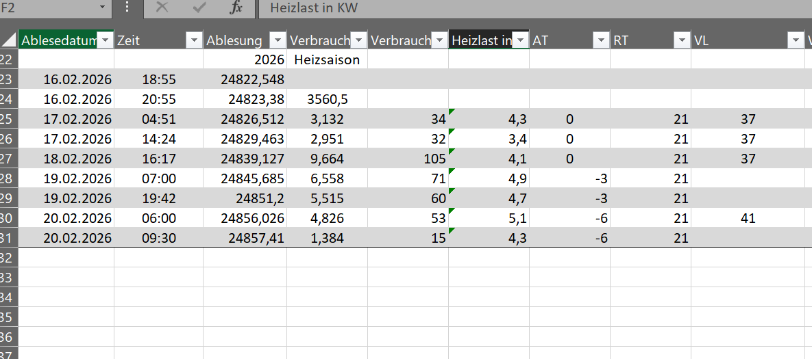

Bin gespannt was dann so bei rumkommt. Die erste Heizlast von nur 4,3kw war schon komisch.. naja mal die komplette Berechnung abwarten.

Heute hatte ich wieder jemanden da, der Aufmaß genommen hat. (Heizrepoort wurde verwendet)

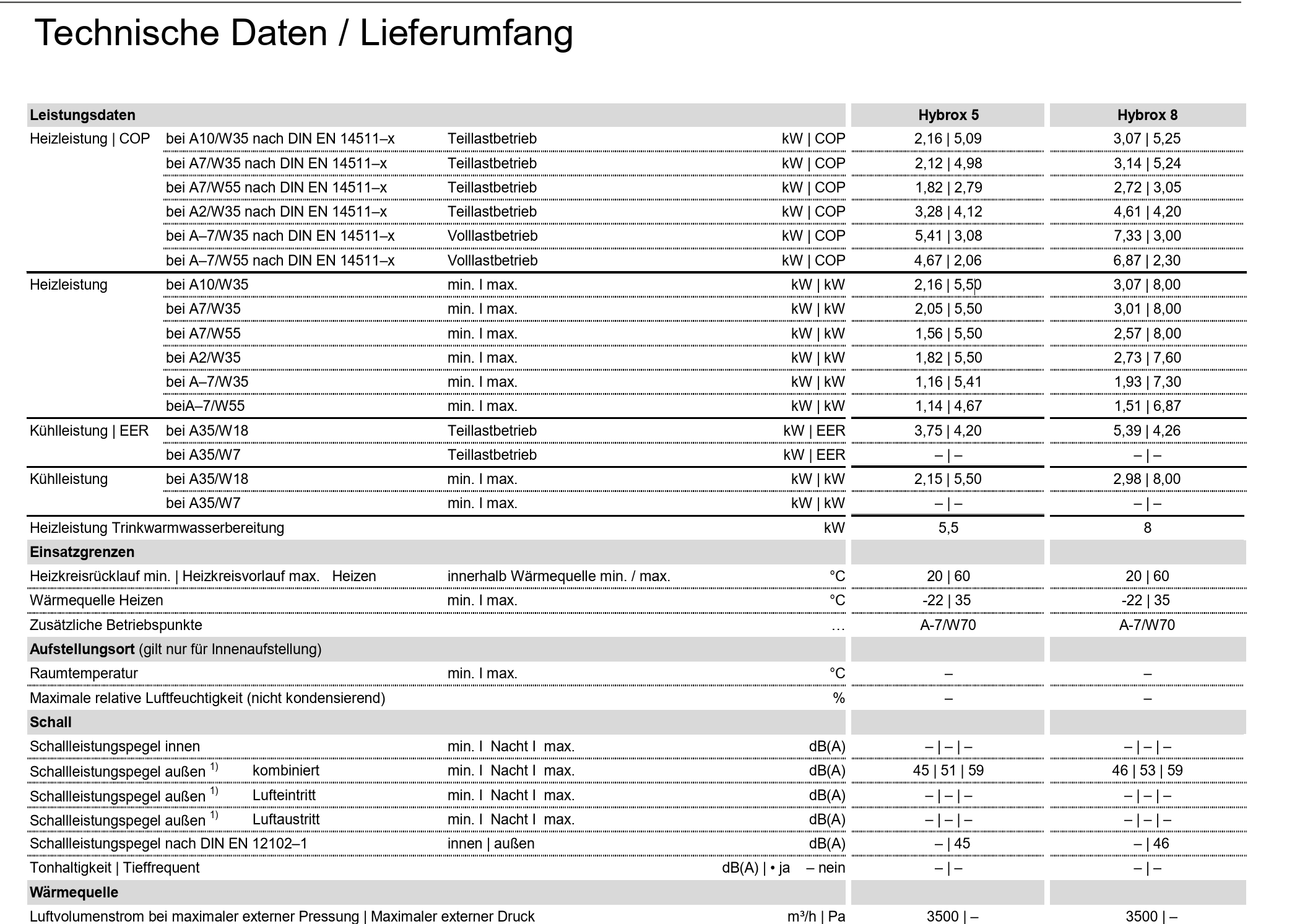

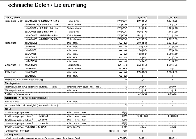

Er ist bei einer 7KW Alpha innotec gelandet. Also Heizlast irgendwas zwischen 6-7 KW. Finde ich eigentlich drüber aber er hat auch mit min 50VL bei -11 NAT gerechnet. Und so scheinen alle hier zu ticken das sie pauschal auf 50VL gehen mit HK. Obwohl ich bei -6C neulich mit 41VL ausgekommen bin und bei den Temp eine Heizlast von 5,1KW errechnet habe
… Die zweistelligen Temperaturen habe ich leider versäumt aufzuzeichnen ;(
Wenn die 5/6/7KW WPs alle gleich weit runter modulieren können finde ich die Auslegung ok. Wenn du real tatsächlich nur einen Vorlauf von 45c oder weniger benötigst, ist das doch prima. Dann wird die JAZ besser.
Ja das stimmt. Bei den Vaillant modulieren die 55er und 75er gleich weit runter da würde ich sogar dann aufgrund besserer JAZ zur 75er greifen. Aber ich schaue mir gerade die Datenblätter der alpha innotec 5er und 8er an und da gibt es schon einen unterscheid die 8er kommt nicht so weit runter.
Ich möchte halt wirklich die takterei vermeiden aufgrund zu großer pumpe.
Meine leider sehr mageren aufzeichnungen diese Saison. Ärger mich schon das ich da nicht mehr gemacht habe… Aber wenn man alles von Hand machen muss schafft man das halt auch nicht immer leider :frowning:
