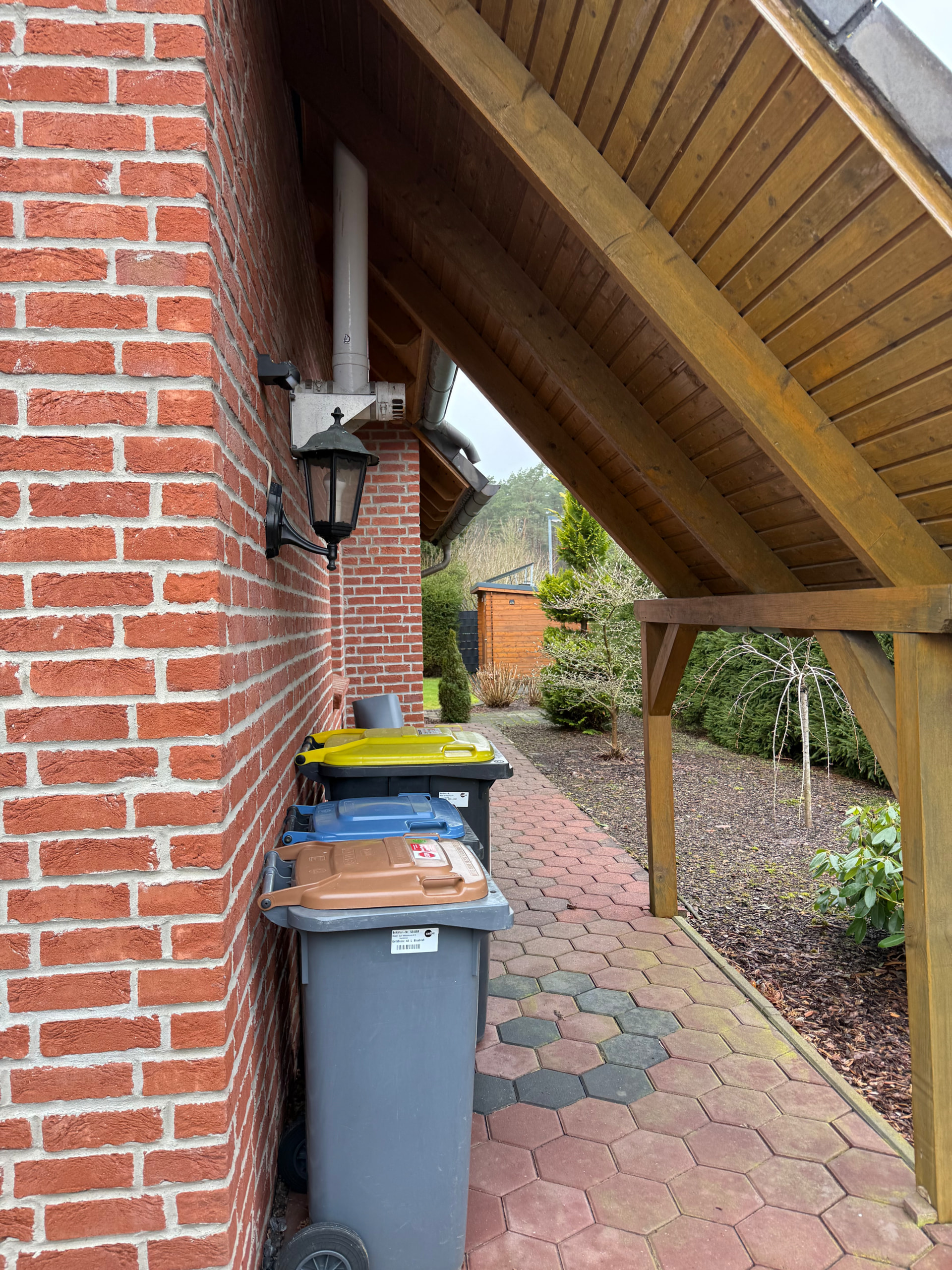

Wie kritisch ist es die WP hier drunter zu stellen? Dort ist direkt der heizungsraum also kurze wege.
Der Weg wäre blockiert, die Teile haben ja schon Ausmaße. Aber sonst, kein Regen, kein Schnee…
Die Tonnen würden weichen. Aber Ansich hast du recht die haben ja eine gewisse Tiefe.
Ging eher um Schall da hatte der Monteur bedenken.
Grundsätzlich sollte das gehen. Wenn du die Akustik testen willst, nimm einfach einen starken Ventilator.
Hinter der WP wirst du vermutlich mindestens 20cm Platz lassen.
könnte dann schon eng werden und wäre ja kaum noch als durchgang zu gebrauchen. ne dann muss das wo anders hin. ich habe auch schon eine andere stelle gefunden mit dem monteur. da wäre es für mich super allerdings laufen genau dort die Gas/Wasser leitungen unten vom Versorger und ich muss fragen ob darüber ein Fundament für die WP gemacht werden darf.

Willst du die LWWP da hin stellen oder die BWWP?
Für die LWWP wäre es OK, wenn der Durchgang breit genug ist.
Meine Vaillant 75/6 nimmt mit Gehäuse 80cm ab der Wand.
Der Mindestabstand zur Wand sind 30cm.
Schau mal bei dem ausgewählten WP Modell, ob es da einen Fundamentplan gibt, da sollten alle Maße drinstehen.

Da würde dann die LW WP hin sollen. BWWP ist raus aus der Planung. Ich werde mal messen, aber das wird dann zu schmal der Durchgang. Wenn man dann mal mit einer Schubkarre durch muss oder so zum Beispiel
