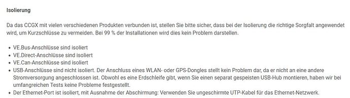

Liegt bestimmt nicht am Shunt das die Steuerung abraucht, sondern am Aufbau des jeweiligen Systems, wenn man sich hallt nicht an die vorgaben hält. Jedes Gerät! das über VE Direkt angeschlossen wird, darf nicht vom minus Pol getrennt werden! Falsches BMS mit Stromabschaltung am minus Pol und schon rauchen die Geräte ab. Daher benutze ich persönlich ein Seplos BMS V2 da das V3 den minus Pol Schaltet wie 95% aller anderen BMS, vergessen viele gerne mal beim Aufbau des Systems. Oder man verwendet ein VE Direkt Kabel über USB welches Isoliert ist, dann kann der Strom nicht über die Masse des VE Direkt Anschlusses abbliesen.

Sehe ich auch so und der Shunt besitzt normalerweiße auch eine Sicherung. Die VE.Direct Anschlüsse sind aber isoliert:
