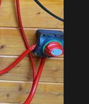

  • Dann den Batterie Schalter (DC Seite) auf Off gestellt und damit die Batterie Bank vom Plus getrennt.

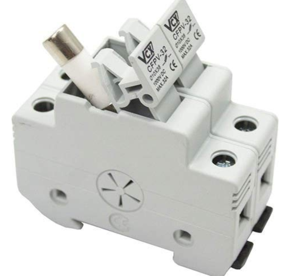

Hast du Fotos von deiner Verkabelung? Von deiner Schiene? Keine Sicherungen drin verbaut? Kein DC-Trennschalter in der PV-Leitung?

Möglich wäre ja eine DC Sicherung an den 2 Solarpanels in Reihe in Richtung MPPT, die ich noch nicht habe.

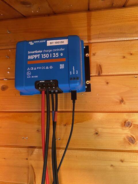

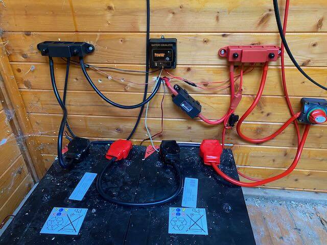

@head Ja genau einen DC Trennschalter hatte ich noch nicht. Ich bin einfach von einem HM-600 Microwechselrichter auf den Victron MPPT Lader gewechselt.
Anbei mal ein Foto.
  • Der Multi hängt / hang hinter der Wand, ist mit einer 80A Sicherung im Kabel verbunden und hängt fest an der Schiene.
  • Der MPPT hängt fest an der Schiene mit eine kleineren Sicherung im Kabel. Die Solarpanels sind direkt per Reihe am MPPT dran.
  • Die Schiene ist per Schalter von der Batterie im Plus kreis gff. getrennt.

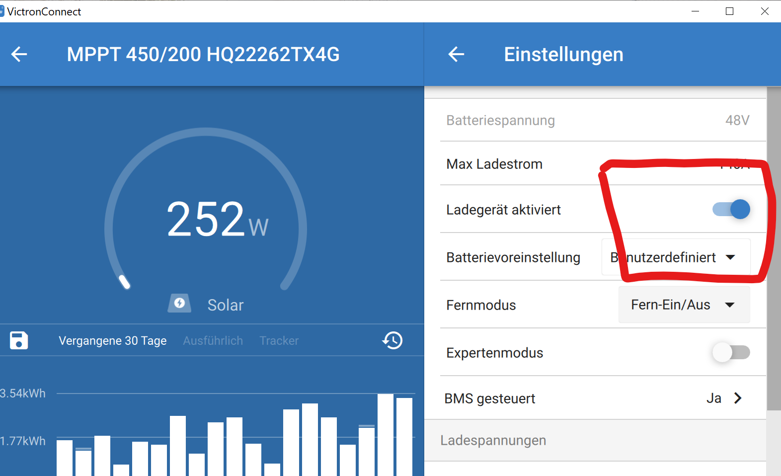

Der MPPT hat ja nicht wirklich einen Schalter, oder reicht das wirklich in der APP?

per BT in den Controller einloggen, Ladung deaktivieren, das ist der Schalter.

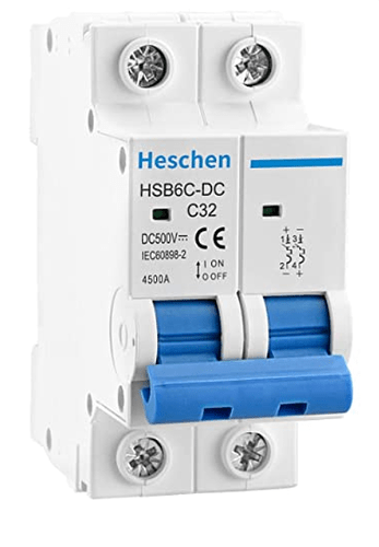

Zwischen Module und MPPT einen "PV Überspannungsschutz" oder "Generatoranschlusskasten", Amazon ist voll mit so Teilen in allen Preislagen: Überspannungsschutz PV DC Trennschalter Blitzschutz Leitungsschutzschalter 500VDC 2 polig 40A 20-40KA Solar Spannungsschutz für Photovoltaik IP65 Wasserdichtes : Amazon.de: Gewerbe, Industrie & Wissenschaft oder ZYWUOY Generatoranschlusskasten für Solar-Photovoltaik-Zellen DC-Leistungsschalter mit Anschlusskasten : Amazon.de: Baumarkt
