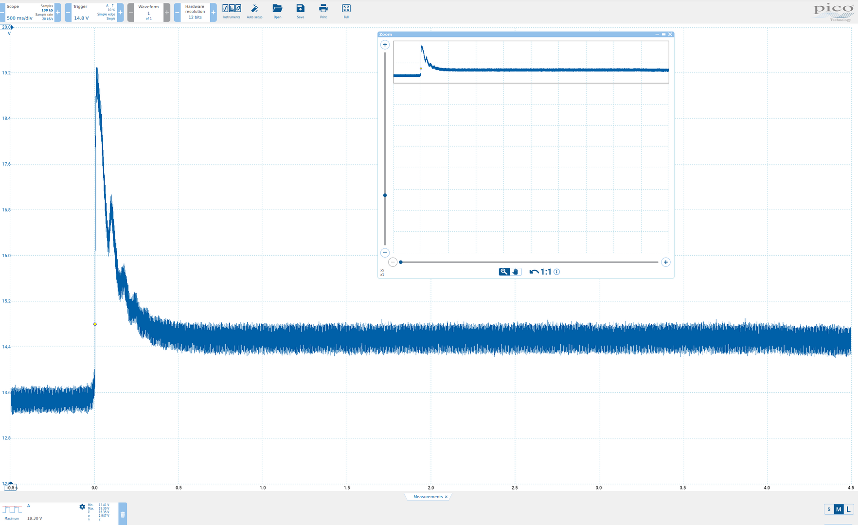

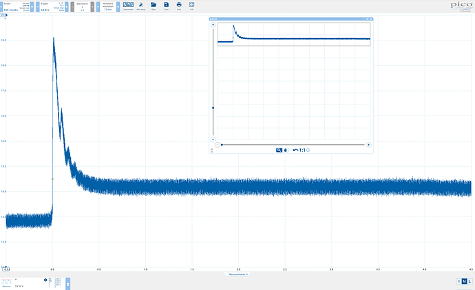

Messdaten Victron SmartSolar MPPT100|20
Bin nicht sicher ob es genau das ist was Du meinst, habe noch das hier gemessen:
  • Regler belastet mit ~200W
  • Batterie nicht voll, d.h. versucht auf PV MPP zu regeln
  • Batterie wird hart abgetrennt, z.B. weil BMS zumacht, Gründe können Batterie-intern sein, falsche Ladespannungssettings, oder aber "intelligentes BMS" das selber Laderegler sein will.
  • PV Spannung wird schnell ansteigen, von U_mpp auf U_oc, hier müsste der Regler (sehr)schnell reagieren, damit Ausgangsspannung nicht auch schnell steigt
Scheint nicht schnell genug zu reagieren, d.h. Verbraucher die noch dranhängen sehen das hier (soll keine Wertung sein, ob das jetzt akzeptabel ist oder nicht)
