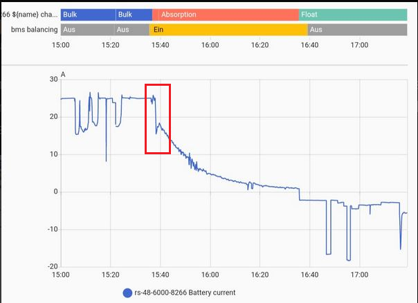

Die zwei kurven sind die max und min zellenspannungen der 16 Zellen. Zeigt meiner Meinung aber schön wo die reise hin geht.
So wie ich das verstanden habe, setzt ein Änderung der Zellenspannungen erst bei hohem Ladezustand ein.
Wenn auf absorption umgeschaltet wird, ist dieser Punkt erreicht, die Zellen sind schon gut geladen. Der rest wird langsam rein geladen, der gesamte Ladestrom geht zurück, weil die 16 Zellen nacheinander hoch gehen. Eine schneller, eine langsamer. Was die spreizung anzeigt. Bis zum umschalten auf float werden weiterhin die Zellen geladen, wenn auch mit fallendem Strom. Zu diesem Zeitpunkt ist das balancing des BMS aktiv, kommt aber nicht hinterher.
Das ist meine interpretation der Kurven. Das, was ich mir mit euren Infos, wie das alles zusammenspielt, zusammen reime.
In home assistant kommt die meldung, dass das balancing ziemlich gleich wie absorption läuft. Klar, balancing muss beendet werden, wenn der wechselrichter auf float schaltet, so also keinen strom zum balancen mehr zum Akkupack schickt.
Wenn die zellen relativ schnell wieder beisammen sind sieht es für mich ok aus. Auch wenn die zellen nur auf 3,32 V sind und nicht auf 3,37 V.

Der Grafik vom 6.4 entnehme ich das die CV-Phase unter eine Stunde gedauert hat, nichtmal ganz 30 Minuten. Das der Strom in dieser Zeit so schnell auf 1 Ampere gesunken ist bezweifle ich stark, das ist unmöglich, vorallem auf 1 Ampere.
Wenn du einen Schweifstrom eingestellt hast. Und genau das kann aber auch anders oder falsch sein weil zu niedrig eingestellt. Und deshalb schrieb ich oben bereits aus gutem Grund:
Wenn jetzt deine Zeit für die Konstantspannungsphase zu hoch eingestellt ist und man zb. keinen Abschlussstrom (Schweifstrom) eingestellt hat, oder aber auch einen zu niedrigen Abschlussstrom, dann überlädt man den Akku.

Hier ist das bild von dir, in dem ich herumgemalt habe:
Vollkommen richtig ist, dass die Zellspannungen sich durch abfall des stromes (verschieden) verändern.
Nicht zwangsweise richtig ist meine zwanghafte Annahme, dass der balancer nun dagegen angehen sollte. Zumindest dann, wenn die Zellspannung uber 3,4 V und die Differenz größer 25 mV ist.
Was aber hier nicht der Fall ist... Der Nachteil von sehr gut angepassten Maßstäben von Schaubildern.
Die beiden kurven gehen allemal 30 mV auseinander, so dass der balancer, wenn überhaupt, nur kurz arbeitet.
Also insofern, Entwarnung, alles im Lot.

So wie ich das sehe, gibt mein RS 48/6000 Smart Solar keine Erhaltungsladung auf den Akku. In der Grafik sieht man auch, dass der Akku sofort nach start der loat phase gering entlädt. Es hängt also last am Akku.
Ich hab wo gelesen, dass der lifepo4 Akku auch gar nicht voll geladen rum stehen sollte, er immer bischen in bewegung sein sollte. Das käme dann ja hin, dass sofort gering wieder entladen wird.
Nach eurer erklärung dürften die zellen keinesfalls überladen sein. Denn die werden nur bis 3,42 V geladen und bei 1A Ladestrom stoppt das.
Es kommt hinzu, dass das 1x unerwartet reagiert hat. Nach einschalten von absorption war ein peak auf 55,9 V und absorption wurde sofort beendet.
