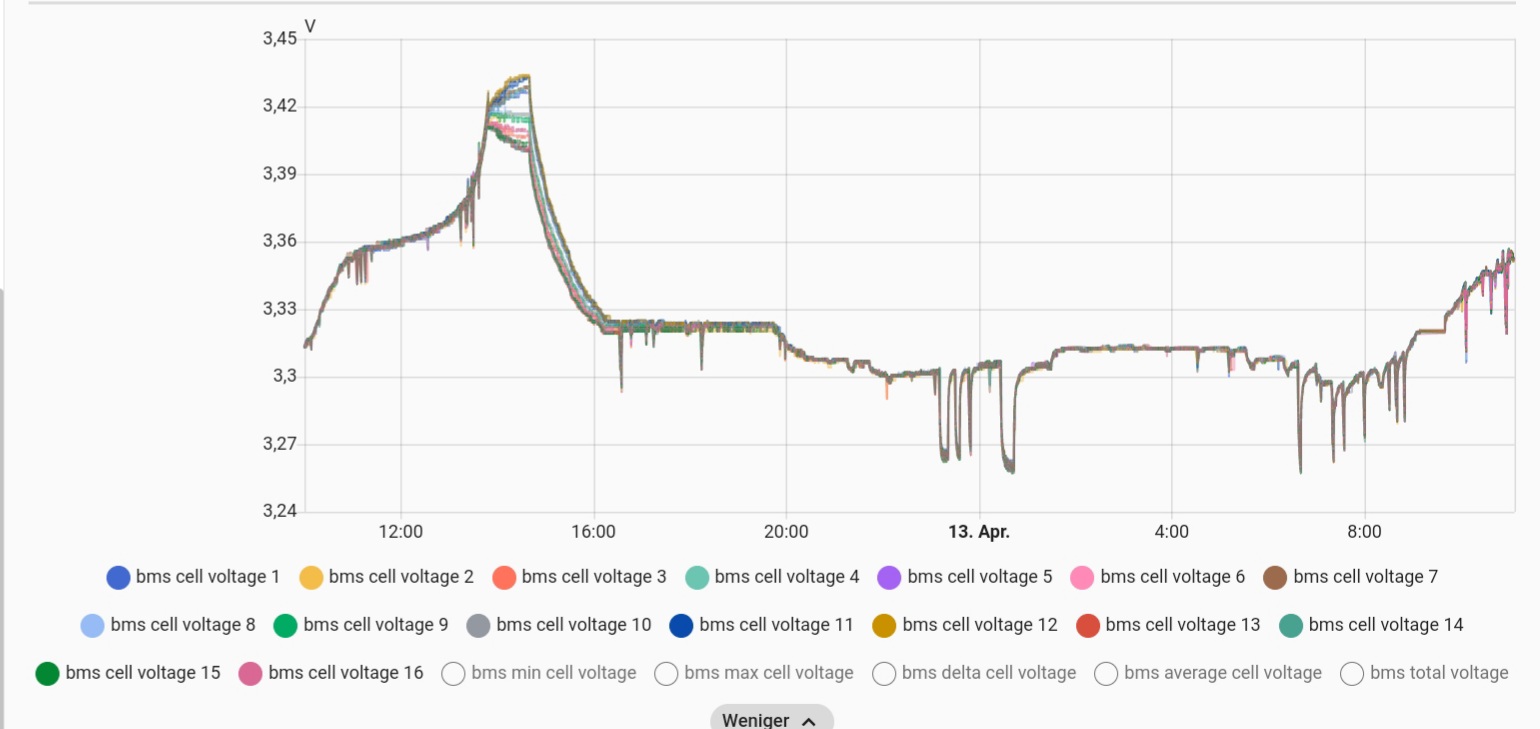

Das ist die grafik von gestern:
Ich habe absorption auf 2 Stunden hoch gestellt, schweifstrom steht auf 1 A.
So wie das aussieht, hat der schweifstrom nach ca. Einer stunde auf float umgeschaltet (schweifstrom unter 1 A = Akku voll) .

Du sprichst von 56,8 V, und 3,55 V/Zelle, aber deine Grafik zeigt 54,6 V und 3,45 V/Zelle.
Was ist den richtig? Letzeres ist imho ok.

24h Grafik aller 16 zellen. Wäre ja von der max. Ladespannung ok, wenn eben nicht bis strom Null geladen wird. Da wird dann aber auch schon früher auf float geschaltet, bevor die zellen so hoch kommen wie das jetzt ist.
Verwirrend, was soll ich sagen. Wenn den angezeigten messwerten nicht zu trauen ist:
