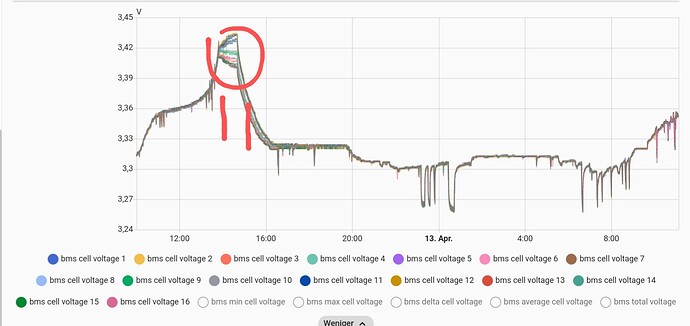

Deine grafik ist sehr schön: ich habe den Bereich markiert, wo man richtig balancieren kann. Früher darf man den Balancer garnicht einschalten.
Wie ist das bei dir eingestellt?
