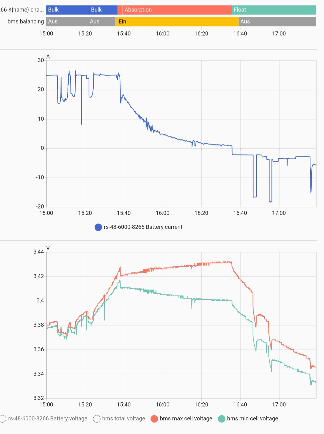

Das ist "falsch" argumentiert. Erstmal, sorry, hasse ich das wort driften. Weil die meisten darunter etwas falsches verstehen.
Was man darunter verstehen sollte ist: die Spannungen von Zellen mit verschiedenem SOC laufen auseinander.
( Weil unterhalb von etwa 3,37 V verschiedenem SOC fast gleiche Spannung haben, daruber eben nicht )
Um deine frage zu beantworten: du solltest uber 3,37 V gehen, um zu sehen ob zellen verschiefenen SOC haben, oder/und um diesen Unterschied durch balancieren zu beseitigen.
Und warum macht man die SOC gleich: naja, hat eine Zelle nur 90 % statt hundert wie die anderen, dann hat sie leer null, wenn die anderen noch 10 % haben, die du dann nicht ausnutzen kannst.
Deine grafik ist sehr schön: ich habe den Bereich markiert, wo man richtig balancieren kann. Früher darf man den Balancer garnicht einschalten.
Wie ist das bei dir eingestellt?
Natürlich, lies nochmal meinen Text da findest du die Antwort :wink:.
Nach deinem Screenshot lädst du bis knapp 54,7V, das wären rund 3,42V/Zelle.

Was ist denn als grenze schweifstrom für meinen 314 Ah Akku , ergo 16 Zellen , zu empfehlen ?
Wenn ich eine spannung von 3,4 V pro Zelle vorgebe. Der Akkusatz braucht nur auf 95 Prozent geladen zu werden.
Ich kann dir dazu keinen Strom vorgeben, aber ich kann dir sagen, wie du herauskriegen kannst, ob du richtig liegst.
Die Grundidee von dem thembLadestrom- schweifstrom ist ja, dass du nicht durchlädst, sondern rechtzeitig den Strom abstellst, wenn die richtige Menge Ladung drin ist.
Die richtige Menge Ladung ist drin, wenn der Akku 3,37 V hat.
Wenn der Akku also nach abschalten des schweifstroms auf.... 3,30 V runterfällt, isses viel zuwenig. Wenn er nur auf .. 3,39 runterfällt, isses eine spur zuviel.
Und wenn er auf 3,37 runtergeht, isses perfekt.
Ob das alles auf 10 mV ankommt.. ich glaubs nicht. Ich lade im Womo mit 3,42 V bis auf null durch. Wenn ich fahre. Wenn ich abstelle, hole ich den Akku von der Spannung runter. Nur als Beispiel....

Das ist die grafik vom 6. April. Das sind Andys Parameter. Dann stimmt das doch grob, oder ?
Nach meiner eigenen Beschreibung würde das bedeuten, dass du eine spur zu früh abschaltest, also schweifstrom zu hoch.
Die Spannung fällt ja auf 3,34V, es wären noch 30 mV Luft für die perfekte 100 % Ladung.

Nachtrag, was mir (noch) nicht gefällt, irgendwie ist der balancereinsatz noch nicht optimal. Einerseits hast du balaningunterschiede, (markiert in rotninbdeiner grafik) die aller wahrscheinlichkeit nach vom balancer selber verursacht werden, die dann vom balancer in der zu Verfügung stehenden schweifzeit nicht beseitigt werden können. Das können wir,cwenn du magst, nochmal anschauen.
So sieht es aus, als ob die balance zeit nicht ausreicht. Weil der wechselrichter auf float umschaltet und dann sogar bischen strom aus dem Akku raus geht, wird balancen beendet (meine vermutung)
Das ist die heutige grafik. Es wurde wieder nach einer stunde von absorption auf float umgeschaltet. Das BMS meldet 99 Prozent SOC ( ja, ja der wert sagt nix genaues)
Meine home assistant aufzeichnungen sagen, dass ca. 6,7 kwh von 8.00 bis 15.30 in den Akku gegeben wurde. Von SOC 66 bis SOC 99. Ich weis, da stimmt kein wert so richtig. Pi mal Daumen könnten die Werte hin kommen, oder ?
Ich warte, ob sich die zellenwerte wieder annähern wenn der Akku die Last versorgt über nacht. Das kommt morgens ziemlich gleich an.
Wieder das gleiche bild..... Ab beginn des stromabfalls laufen die Kurven auseinander.
Du musst so denken, dass sie sich der Wirklichkeit annähern. In der zeit läuft auch der Balancer, sollte er zumindest. Prüf das bitte.
Das passiert bei jedem Zyklus. Aber warum sieht man nicht, dass die Wirkung kumuliert einsetzt?
Die antwort siehst du im Bild, BEVOR der Strom fällt und die Kurven auseinanderlaufen.
Die rote Kurve ist DA schon über der Grünen. Bei gleichem Strom.
Jetzt nimm mal an, oder mach ein Diagramm vom Entladen mit hohem Strom.
Da ist die rote dann unter der grünen. Und wenn die Differenz reicht, und die Startspannung noch uber der des Balancers.... Dann macht der balancer genau das falsche .
Du hast doch gesagt, die Startspannung bist 3,4 V . Und bei welcher Differenz?
