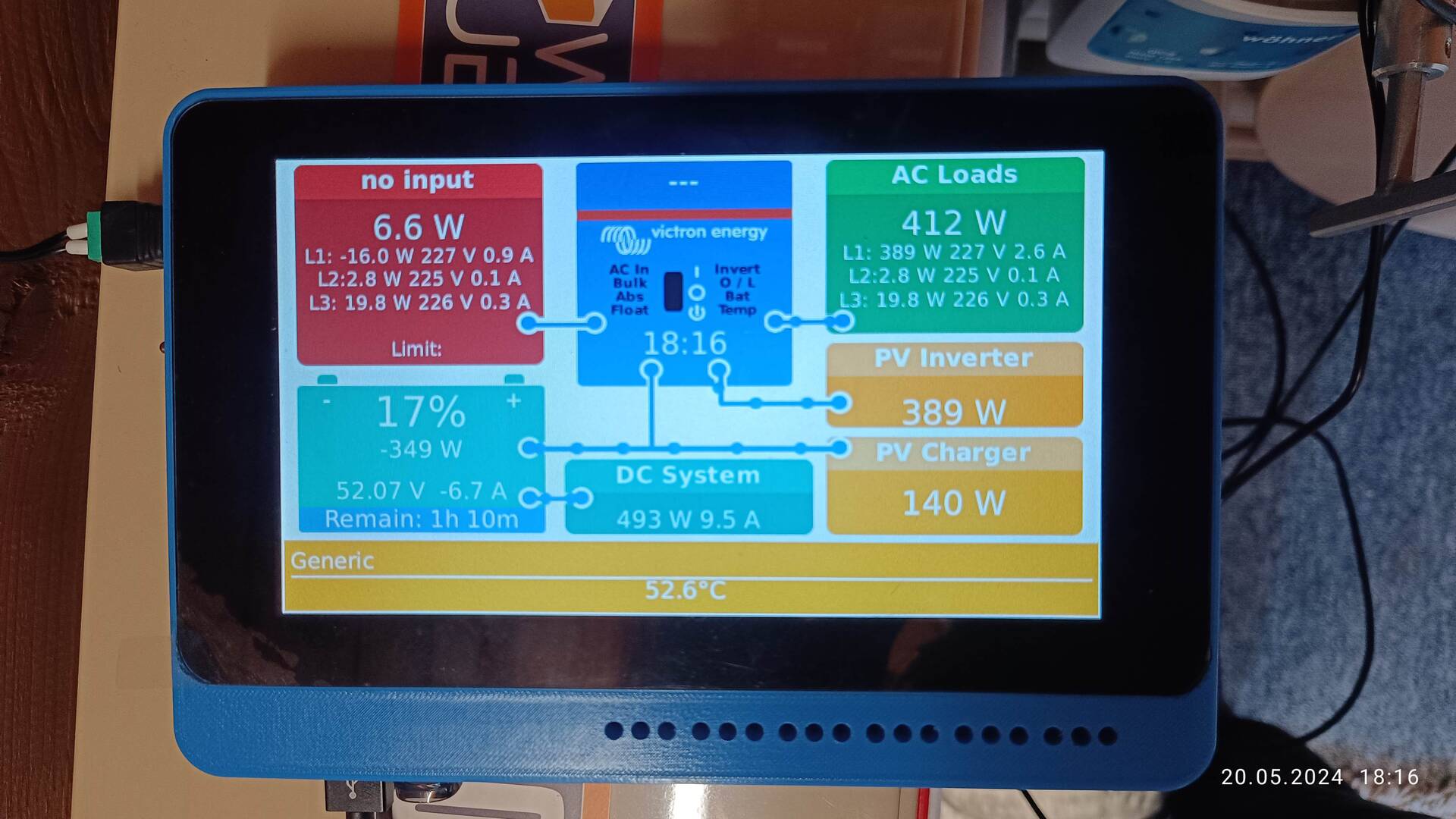

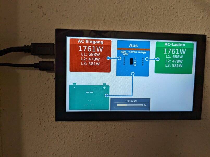

Inzwischen ist Option 2 eingetroffen und ein schaltbarer USB Hub. Ohne Hub funktioniert es auf Anhieb, mit einfachem (Ali 2,55 Euro) Hub nicht. Also einen höherwertigen USB 3 Hub probiert und damit funktioniert es. Am Hub sind Schalter, damit kann man das Display einschalten. Touch funktioniert auch, ich habe am USB Kabel einen Mantelfilter Ferrit nachgerüstet.
Alles ohne Programmierung, einfach zusammen gesteckt.
sonnige Grüße mobilsolar

@jailbraik Das Gehäuse hab ich mir jetzt auch gedruckt. Passt wirklich gut.
Die Wandschienen hast du selbst entworfen, oder welche sind das?
Die Wandschiene habe ich spontan noch mit gedruckt. Habe ich nicht veröffentlicht.

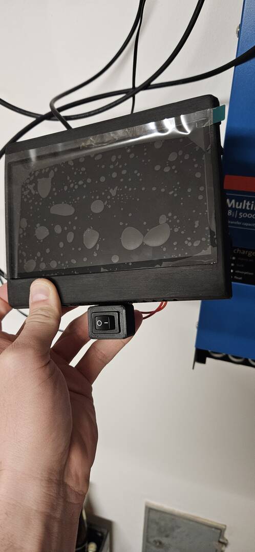

Zum An/Aus schalten der Hintergrundbeleuchtung habe ich mir hier einen Schalter angelötet, geht natürlich auch schöner aber klappt fürs erste :wink:
Top. :+1: muss mal sehen, ob ich noch alten HomeMatic Schaltaktor habe. Dann Koppel ich das mit dem Licht.
gute Idee

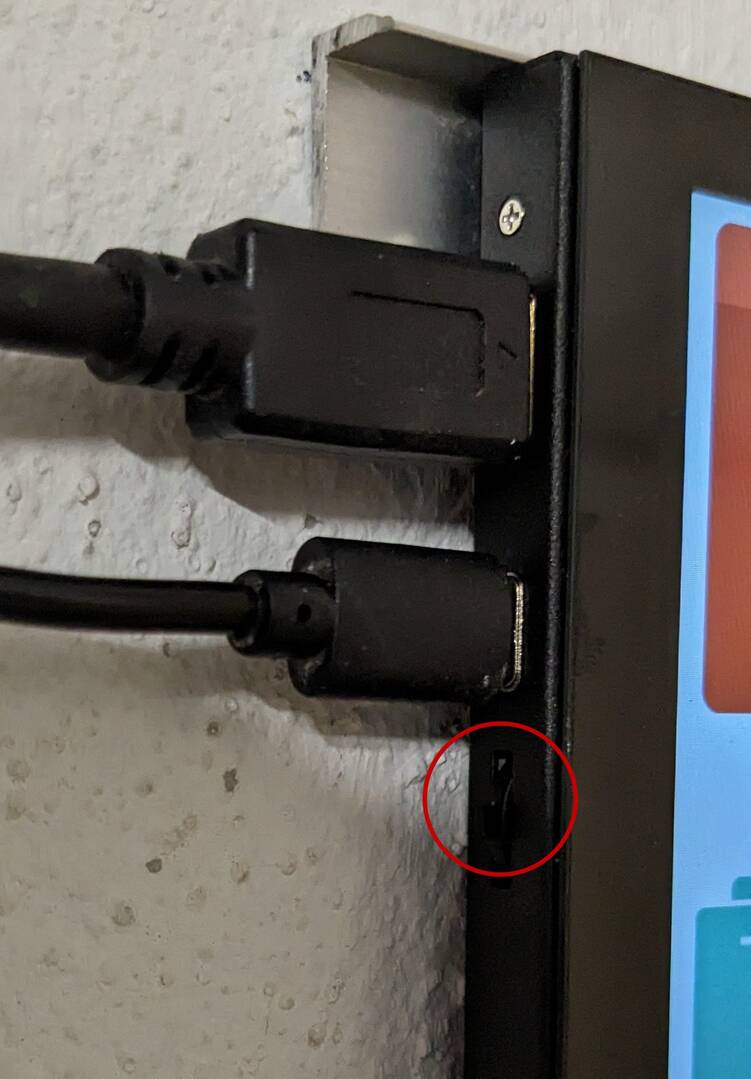

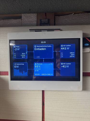

Meins ist tatsächlich nach 7 Tagen angekommen:IPS-Display
Ich habs noch für 39 € bekommen.
Funktioniert auf Anhieb. Hat Gehäuse und vor allem einen Backlight-Regler, mit dem man das Display auf 0 stellen kann....
Befestigt habe ich es mit zwei Aluwinkeln in passendem Abstand. Hält aber gut und verrutscht nicht.

das Display auf Amazon
ELECROW Monitor Display Anzeigen IPS Bildschirm-7 Zoll 1024X600 HD TFT LCD
klappt hervorragend. Nur anschließen und fertig.
Gehäuse suche ich nioch, wenn jemand einen Tipp hat wäre gut.
ASIN: B076J8ZWFF

ok, erzähl mal, also es hat nicht die Nachteile der anderen hier.
ist also 1:1 zum Original von Victron zu verwenden, nur ohne Rahmen/Gehäuse, richtig??
@techthor

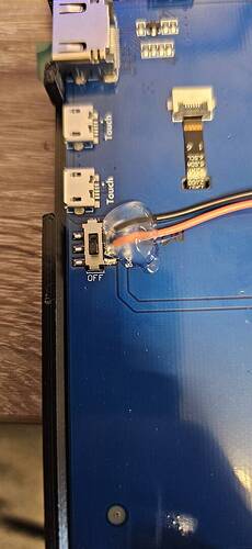

genau! Ich löte an den Schiebe Ein-Aus auch ein Kabel zwecks separaten Ausschalter an. Wie oben beschrieben!
@geoluchs
ok, das ja cool.
dann werd ich mir das auch zum testen holen.

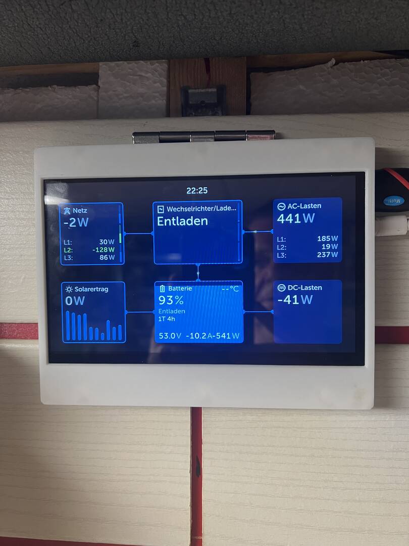

Hallo zusammen, wollte mal eine Lösung zeigen.

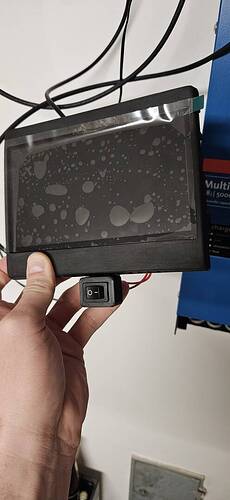

Habe das Display mittels Scharnier befestigt. So kann ich es einfach mittels Displayschalter auf der Rückseite Aus/Ein schalten
Also ich weiß nicht ob es ganz genau so funktioniert, denn das Originaldisplay kann sich selbst ausschalten, nach einer vorher eingestellten Zeit und lässt sich durch touch aktivieren. Das geht mit dem Amazon Display nicht, es ist an oder wenn Schalter verbaut, aus.

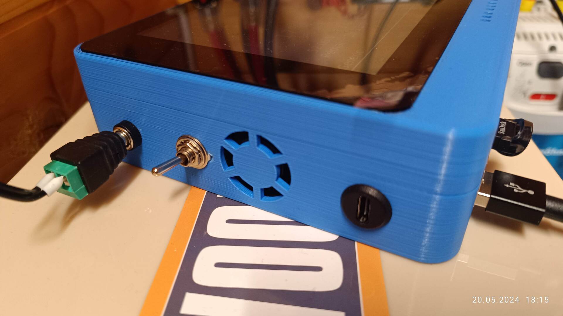

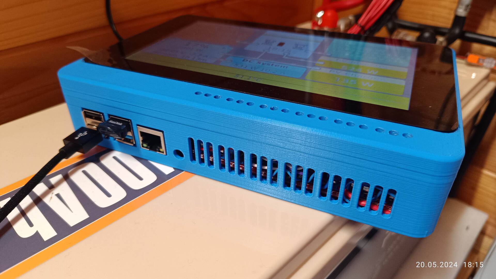

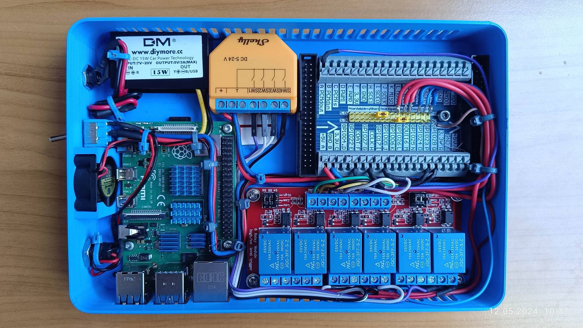

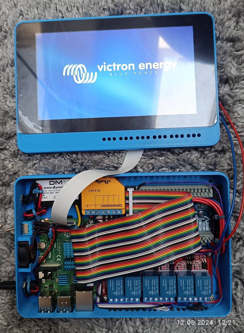

Habe mir mal ein eigenes Cerbo GX mit Display gebaut.
Besteht aus einem selbst gedruckten Gehäuse, wo sich im inneren ein Raspberry pi4 Model B mit 8Gb und dem Betriebssystem Venus OS befindet. Eine 6 Kanal Relais Platine. Ein Cascade steckmodul, das mit dem io Port des Raspberry's mittels eines Flachband-kabels verbunden wird. Ein 7"Zoll original Raspberry touch Display. Ein 25x25x10mm Gehäuse Lüfter der über den Relais Kanal 2 und der voreingestellten Temperatur im Venus OS angesteuert werden kann. Das Display schaltet sich nach einer voreingestellten Zeit selbst aus und bei berührung wieder ein. Alle Relais sind von außen zugänglich und können verkabelt und verschraubt werden. Spannungsversorgung wird über einen USB C Stecker (5 Volt) oder über den DC Eingang (7-20Volt) gewährleistet. Der Kippschalter ermöglicht die Auswahl des Einganges für die Spannungsversorgung. Habe noch zusätzlich einen Shelly relais Plus i4 DC eingebaut, der mit den Ausgängen an der Relais Platine verbunden ist und weitere Shelly Geräte ansteuern kann. Am USB Anschluss des Raspberry's ist ein 4 Port USB to TTL UART FTDI Adapter angeschlossen, der mittels Verbindungskabel an den VE.Direkt Anschlüssen des Victron MPTT Laderegler und am Victron shunt angeschlossen ist. Für diesen Adapter habe ich auch zusätzlich ein Gehäuse drucken lassen. An dem anderen USB Anschluss befindet sich ein USB Stick, der die SD Karte entlastet und Daten zwischen speichert. Das system funktioniert seit einigen Wochen einwandfrei.
Ich hatte noch weitere zwei Raspberry pi's aus einem anderen Projekt über, aus denen ich noch zwei weitere Gehäuse gebaut und fertiggestellt habe. Bei den anderen beiden ist nur kein Shelly plus i4 integriert, so dass die Restlichen Kanal Ausgänge der Relais Platine frei sind. Bei interesse würde ich diese abgeben, ohne kosten für den Arbeitsaufwand dafür zu verlangen. Lediglich nur die Teile, die ich dafür bereits vorliegen hatte und fehlende teile für kleines Geld nachkaufen musste, werde ich berechnen müssen. Bei interesse gerne über PN bei mir melden. Wie gesagt sind es nur zwei weitere Gehäuse die ich abgeben würde. Ich baue sonnst keine weiteren.

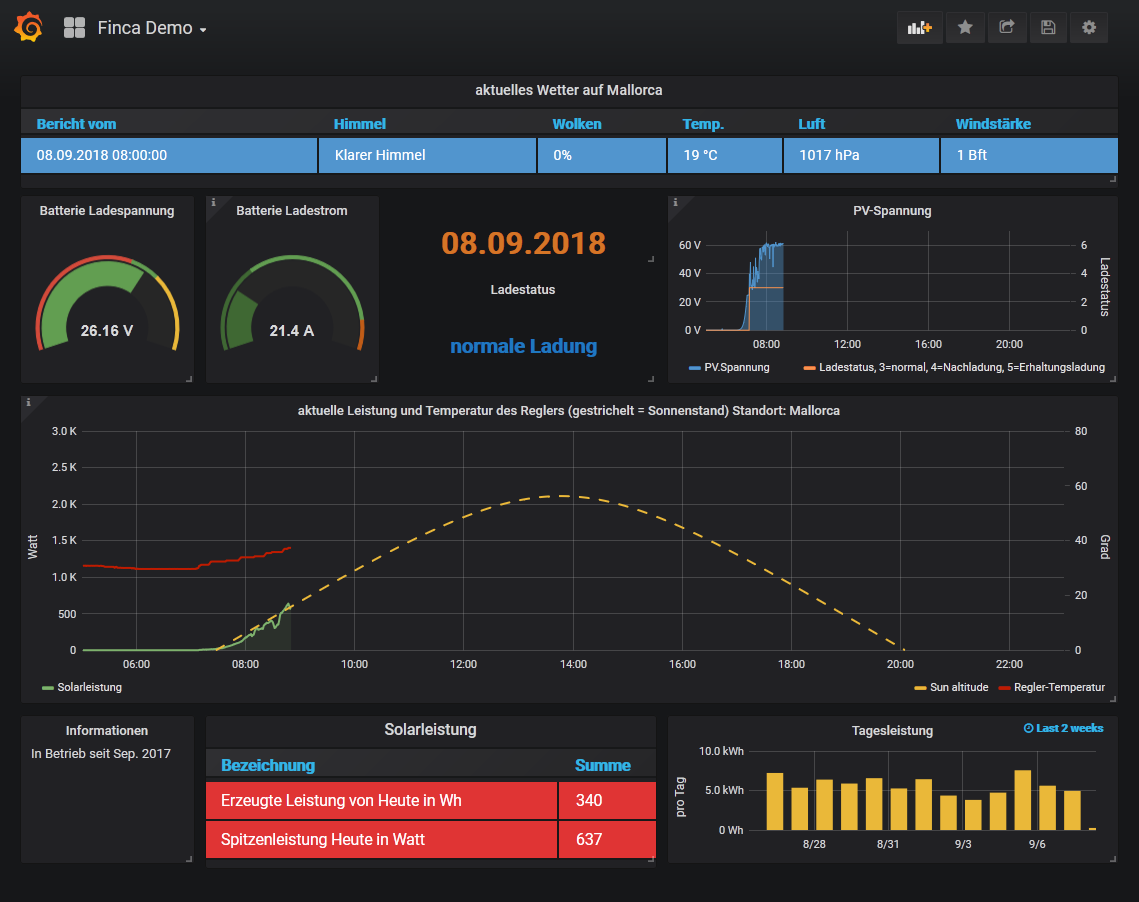

Eine Alternative bietet auch die Solaranzeige Sie kann den Cerbo GX per MODBUS RTU auslesen und alle Daten auf einem Dashboard anzeigen.
