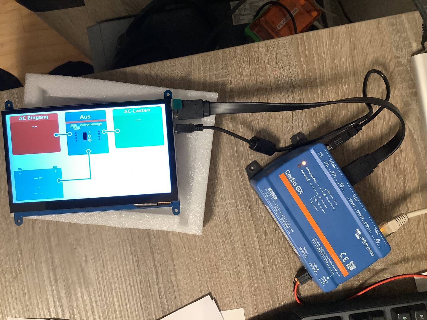

Mein Display ist heute geliefert worden, ca. 2 Wochen Lieferzeit :+1: angesteckt, Anzeige ist sofort da, allerdings passt der Berührungspunkt nicht zur Anzeige. Habs dann am Laptop angesteckt, der ändert zwar die Auflösung aber die Touchfunktion des Displays passt genau. Wieder an die Cerbo angesteckt zeigt sich das obige Problem, man kann nicht im unteren Anzeigebereich auswählen... sieht aus, als wenn die Touchfunktion auf eine andere Auflösung gestellt wäre, lässt sich das umstellen? ein einziges Mal hat es korrekt angezeigt, beim nächsten Start wieder nicht... kann ja keine große Sache sein... :thinking:
Wenn du das von @dreamboxer2 direkt verlinkte Display gekauft hast, wird es glaub ich nicht auf Anhieb funktionieren.
Er schreibt, dass er ein IPS Bildschirm gekauft hat. Unter dem Link werden verschiedene Arten mit verschiedenen Auflösungen und Optionen angeboten.
Der einzige IPS Bildschirm, was unter dem Link angeboten wird, hatt eine Auflösung von 1024X600 Pixel. Diesen gibt es mit verschiedenem Zubehör (option 2 IPS - option 4 IPS - option 6 IPS).
Ich vermute, dass du die Option 1 TN (800X480 ohne IPS) bestellt hast.

@gerald67 Ich lag schon richtig mit meiner Vermutung. Ich denke, dass wird nicht funktionieren. Das was sich @malev gekauft hat, ist ein IPS Bildschirm (Option 6 / 4 / 2). Du hast ein TFT Bildschirm gekauft. Er hat auch in seinem Beitrag erwähnt, dass es ein IPS Bildschirm ist. Siehe Dazu meinen Nächsten Beitrag
Er schreibt, dass es ein IPS Bildschirm ist, was gestern endlich von Aliexpress ankam.
Es geht hier um ein IPS Bildschirm und nicht TN
ich habe mir auch das verlinkte IPS mit 1024x600 (Option 2 IPS) bestellt.
Funktioniert auf Anhieb, allerdings leuchtet es dauerhaft, Einstellungen zum automatischen abschalten oder dimmen funktionieren nicht. Es ist aber ein Schalter für die Hintergrundbeleuchtung auf der Rückseite.

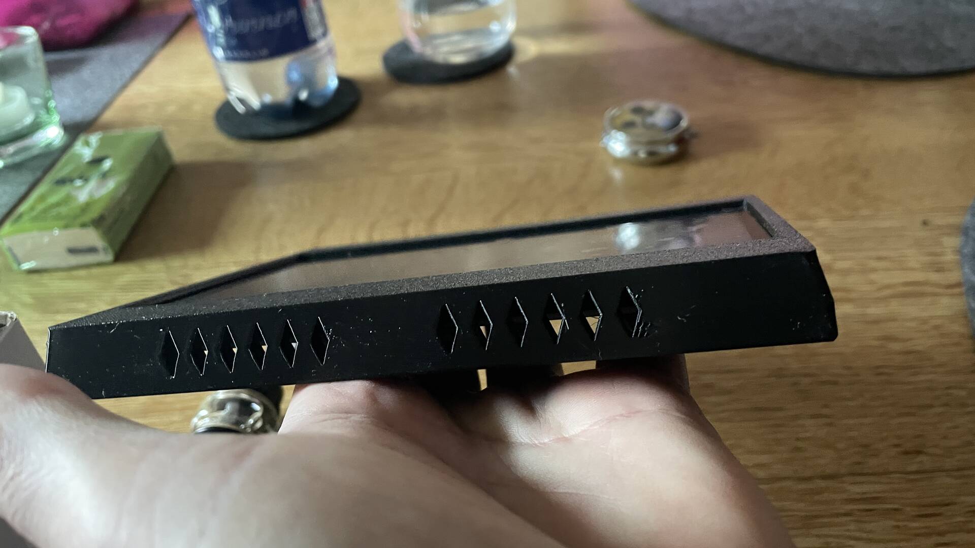

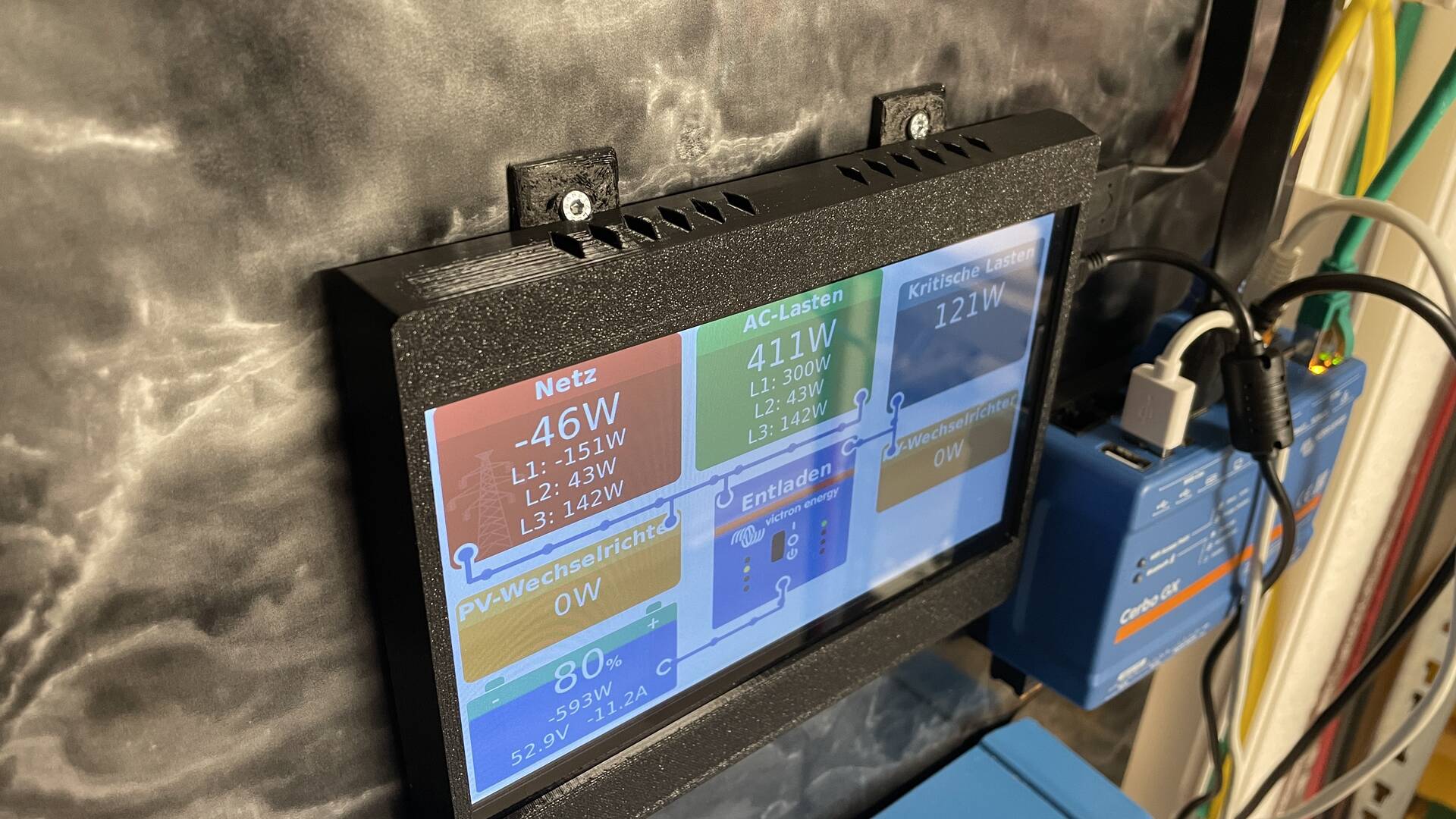

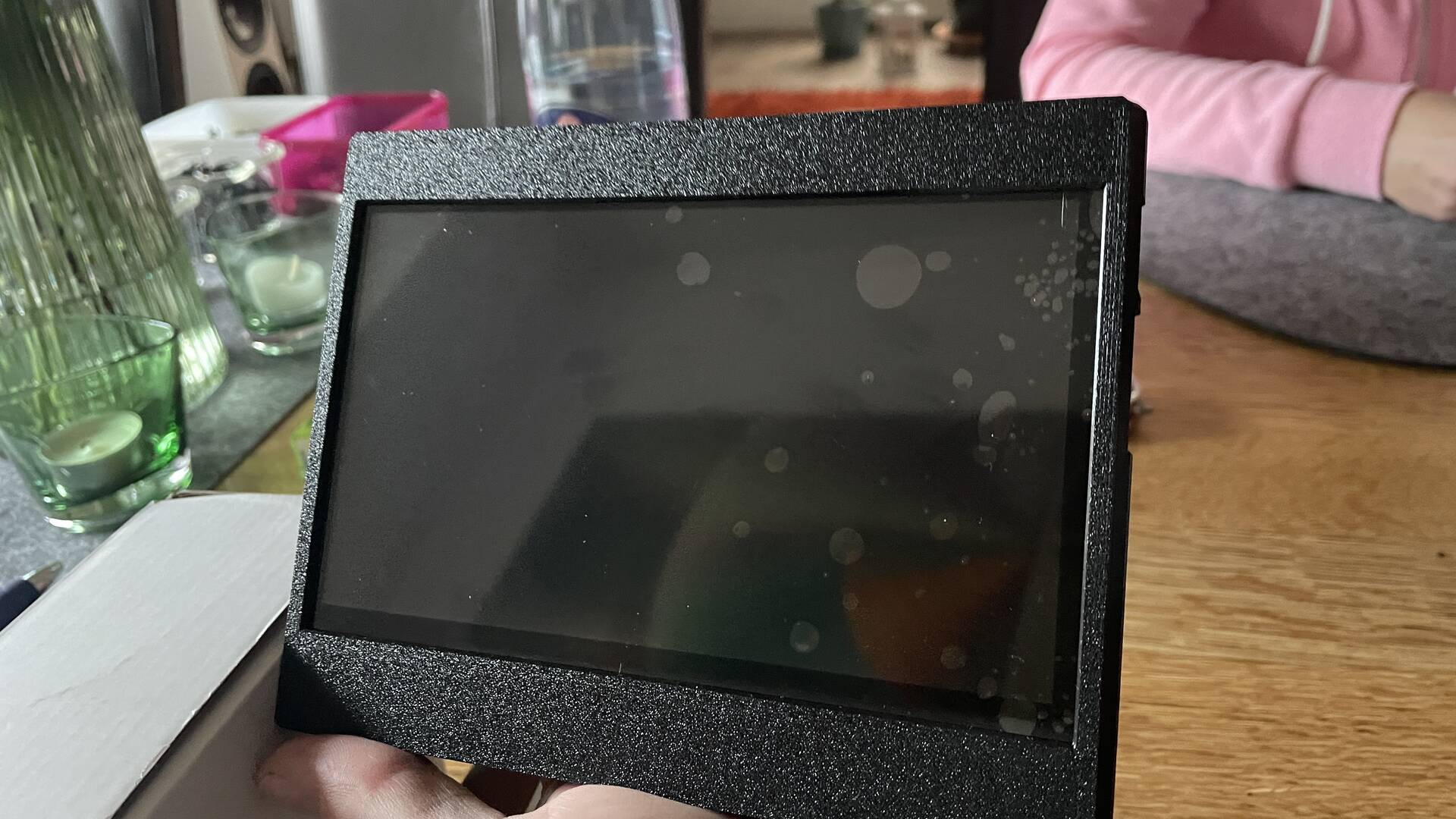

Hallo, habe endlich ein 3D Gehäuse gefunden für unser Display.
Morgen, wenn die Sonne scheint wird gedruckt :slight_smile:
7 Zoll Display Gehäuse

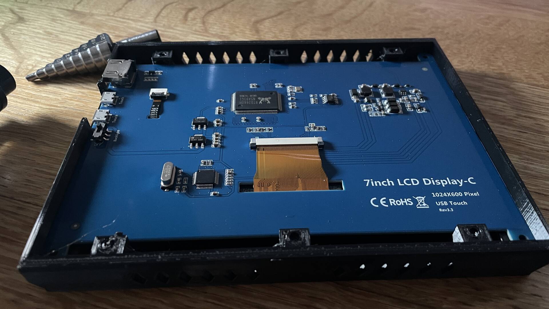

So sieht es aus, wenn das display angesteckt wird (USB).
[Tue Jan 30 18:14:50 2024] usb 4-1: new full-speed USB device number 4 using ohci-platform
[Tue Jan 30 18:14:51 2024] usb 4-1: config 1 interface 0 altsetting 0 has 2 endpoint descriptors, different from the interface descriptor's value: 1
[Tue Jan 30 18:14:51 2024] usb 4-1: New USB device found, idVendor=0484, idProduct=5750, bcdDevice= 2.00
[Tue Jan 30 18:14:51 2024] usb 4-1: New USB device strings: Mfr=1, Product=2, SerialNumber=3
[Tue Jan 30 18:14:51 2024] usb 4-1: Product: MPI7002
[Tue Jan 30 18:14:51 2024] usb 4-1: Manufacturer: QDTECH̐MPI700
[Tue Jan 30 18:14:51 2024] usb 4-1: SerialNumber: STM32
[Tue Jan 30 18:14:51 2024] input: QDTECH̐MPI700 MPI7002 Touchscreen as /devices/platform/soc/1c1c400.usb/usb4/4-1/4-1:1.0/0003:0484:5750.0003/input/input10
[Tue Jan 30 18:14:51 2024] hid-generic 0003:0484:5750.0003: input,hidraw0: USB HID v1.01 Device [QDTECH̐MPI700 MPI7002] on usb-1c1c400.usb-1/input0
[Tue Jan 30 18:14:51 2024] i2c i2c-2: mv64xxx_i2c_fsm: Ctlr Error -- state: 0x2, status: 0x0, addr: 0x50, flags: 0x0
[Tue Jan 30 18:14:53 2024] edt_ft5x06 2-0038: touchscreen probe failed
[Tue Jan 30 18:14:55 2024] at24 2-0050: 256 byte 24c02 EEPROM, read-only
