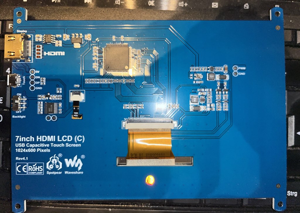

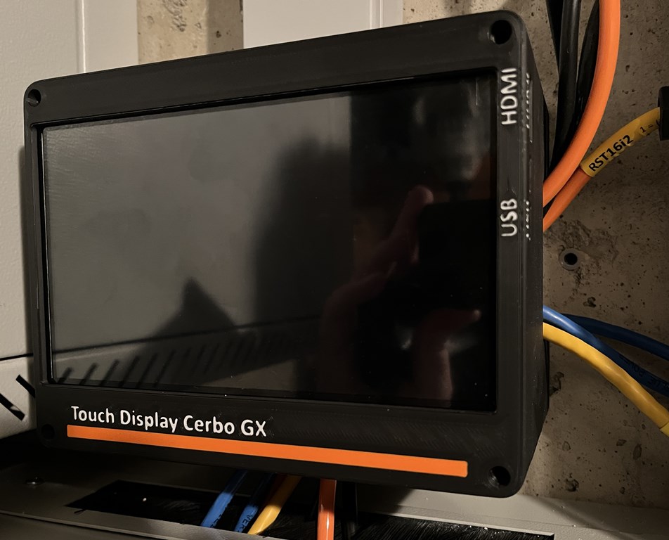

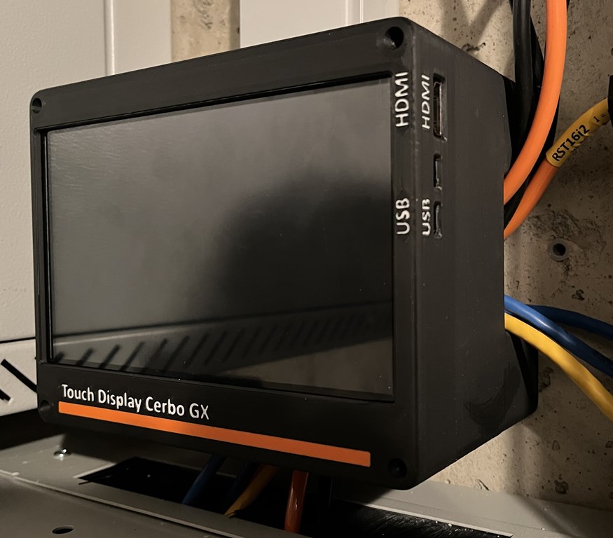

Fündig geworden bin ich bei Waveshare mit dem Display "7inch HDMI LCD (C)" mit der Waveshare-Nr. 11199 --> https://www.waveshare.com/7inch-hdmi-lcd-c.htm Das Display ist bei Amazon und verschiedenen deutschen Online-Händlern erhältlich. Ich habe es an den Cerbo (Firmware v3.53) angeschlossen und es funktionierte auf Anhieb. Es gibt wohl das gleiche Problem wie mit den anderen nicht originalen Displays, dass es sich nicht automatisch abschaltet. Das habe ich mit einem USB-Kabel mit Schalter gelöst.

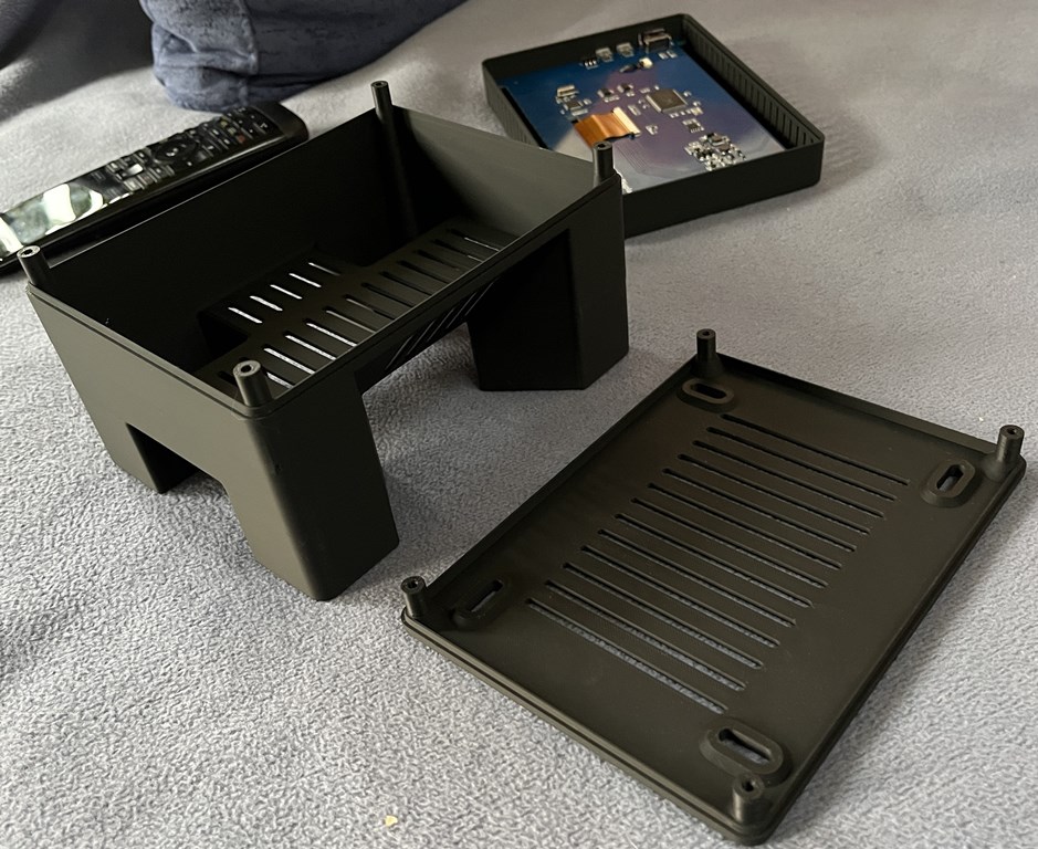

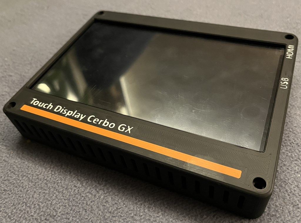

Wenn jemand sich ein Gehäuse dafür drucken möchte, so habe ich eine Druckvorlage erstellt und auf Thingiverse zur Verfügung gestellt --> https://www.thingiverse.com/thing:6913953/files . Die Druckvorlage ist derzeit ausschließlich nur für das Display von AliExpress. Voraussichtlich am kommenden Wochenende werde ich die Druckvorlage um das Waveshare-Display erweitern. Der Druckvorlage ist eine 3mf-Datei für einen BambuLab X1C mit AMS beigefügt, mit der das Vorderteil des Gehäuses beschriftet wird.
Wenn man Kabel hinter dem Gehäuse verlegen möchte, so gibt es ein hohes Hinterteil, hinter dem die Kabel verlegt werden können.
Details zur Druckvorlage und die Fusion360-Datei sind auch bei Thingiverse hinterlegt.

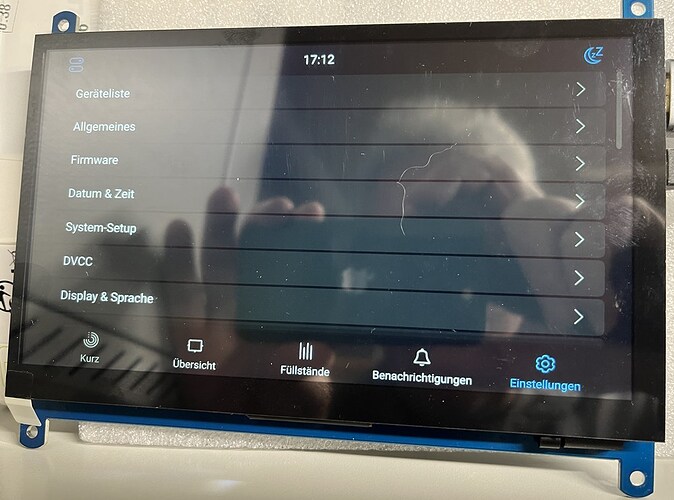

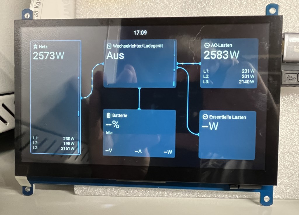

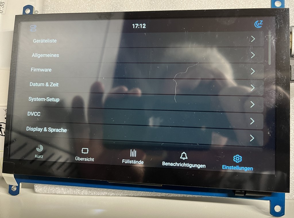

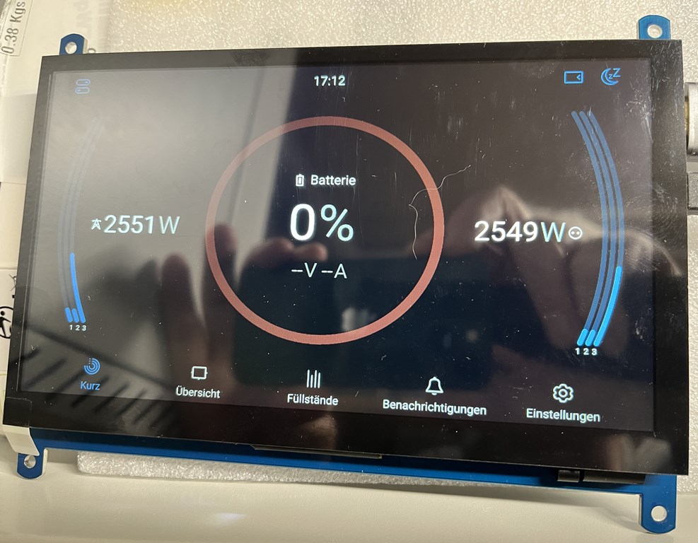

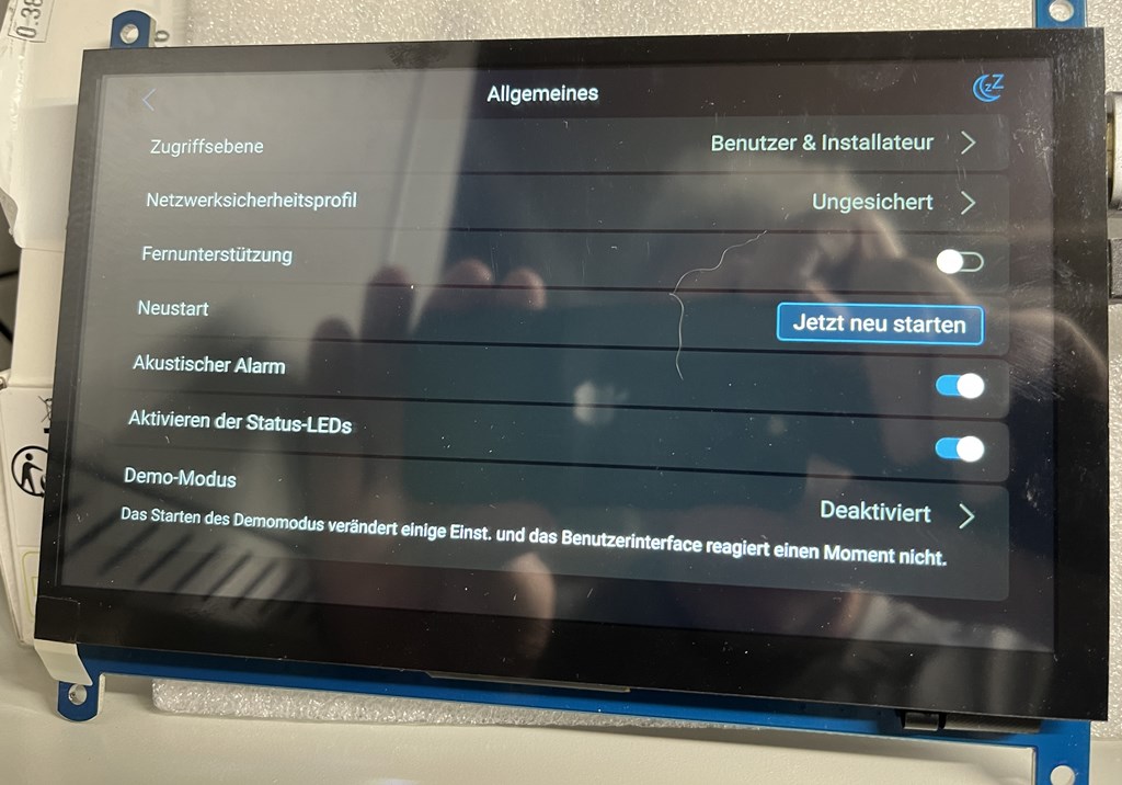

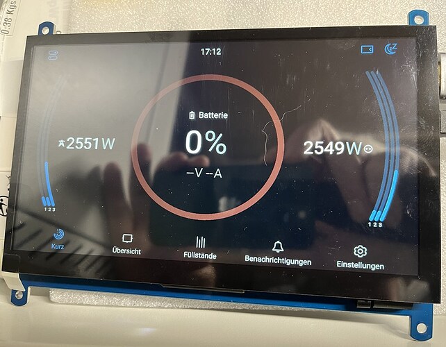

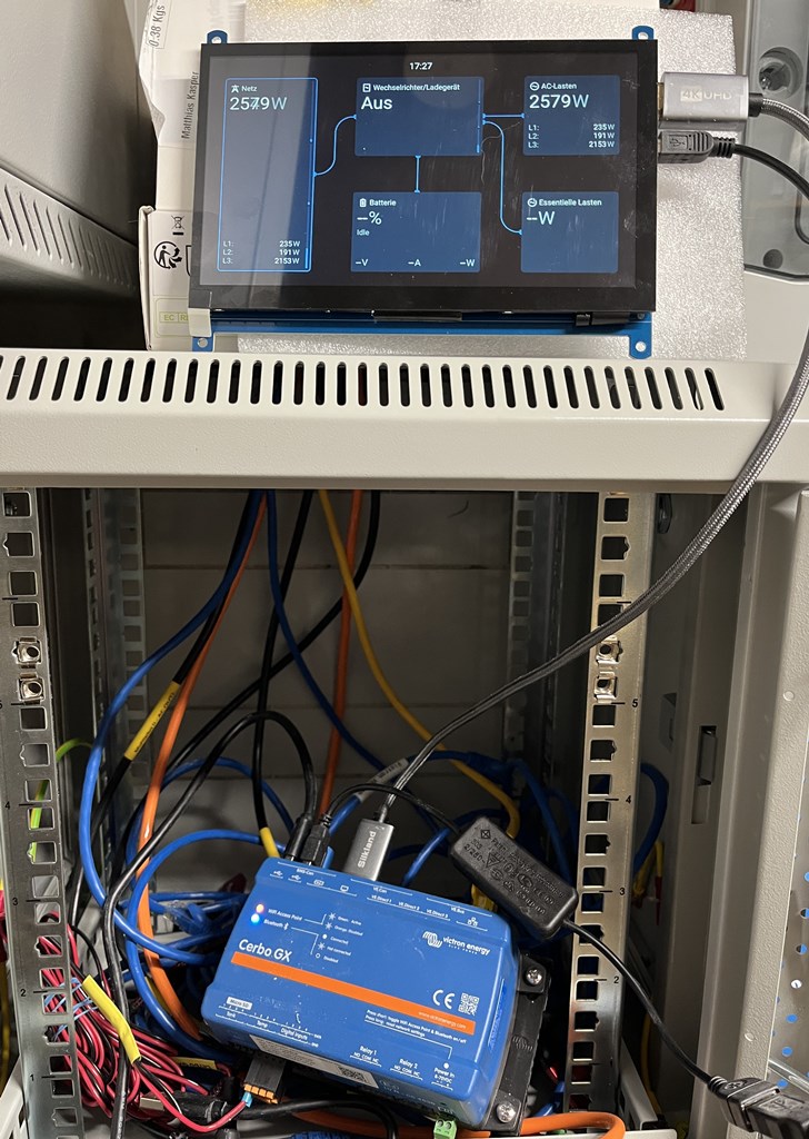

Hallo Andre,
habe es ausprobiert - Touchbedienung funktioniert auch mit gui-v2.
Habe vom PC aus das GUI umgestellt, anschließend das Display am Cerbo angeschlossen und einen Schreck bekommen. Das Bild nach unten verschoben und es wurde nicht alles dargestellt. Habe den Cerbo dann mal neu gestartet und alles war ok. Danach konnte ich das Display abstöpseln und wieder anstöpseln, bzw, ein- und ausschalten. Das Bild blieb richtig und ich konnte es immer mit Touich bedienen.
Sieht ein bisschen wild aus - bin gerade am umbauen und es ist nur improvisiert. Der Cerbo und einige andere Dinge zur Steuerung kommen in den 10"-Schrank.
Leider kann ich kein Video anhängen - habe die Bedienung auch gefilmt.

Hallo Lonesg,
finde deinen Aufbau total klasse!
Hättest du evtl. einen Link zu den 3d-Daten den Gehäuses?
Die Komponenten, die du verbaut hast kenne ich soweit bzw. habe ich gefunden. Echt super - Danke!
VG Andreas

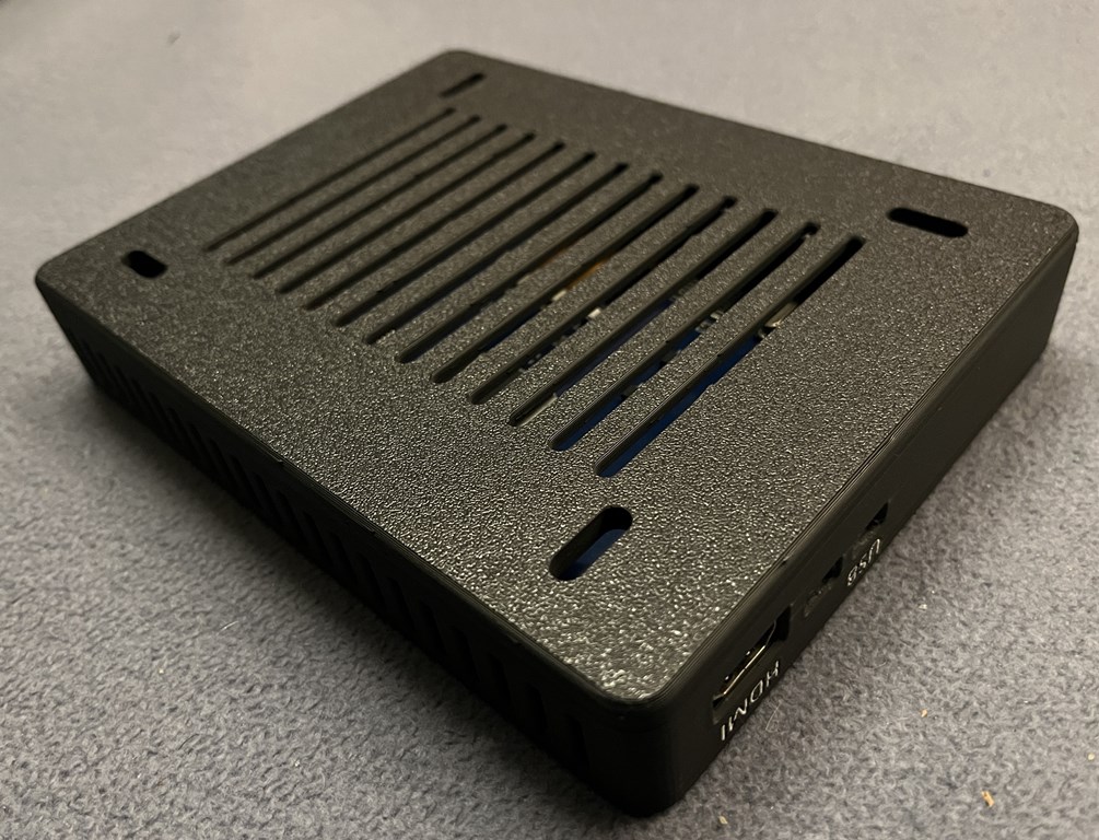

Gerne Teile ich den Link mit euch
Das letzte mak ist meine SD Karte gestorben.
Hatte eine billige Sandisk drinn gehabt.
Habe jetzt eine Kingston Industrial micro SD eingesetzt. Ihr solltet beim 3D Druck des Gehäuses ein gute Material aussuchen. Da beim öffnen des Gehäuses der Rand bei mir teilweise gebrochen ist. Konnte mir mit Sekundenkleber helfen. Irgendwie musste ich ja an die SD Karte dran kommen. Ich habe mir einen MicroSd Slot verlängerungskabel geholt und die MicroSd durch den Oberen Luftschlitz geführt. Der Solt schaut nur 5 mm aus dem Luftschlitz heraus. Jetzt brauch ich wenigstens nicht mehr das Gehäuse zu öffnen, wenn sowas Passiert. Das Verlängerungskabel nenn sich BerryBase micro SD TF T-Flash - microSD Verlängerung Kabel Ultraflexibel 16cm. Wird in der Bucht für 11,12 Euro verkauft.

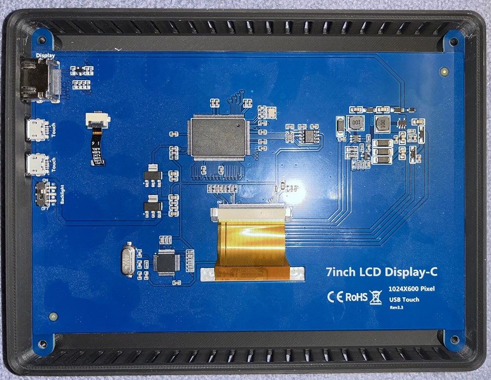

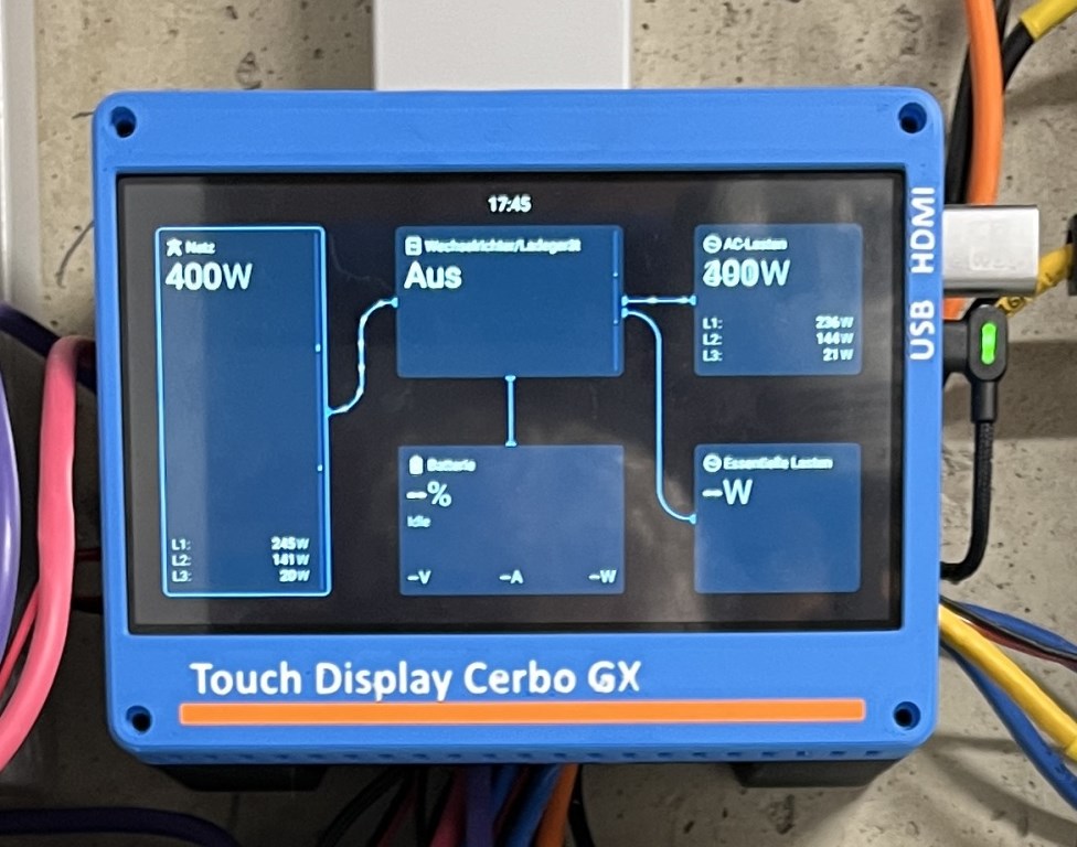

das Vorderteil für das Waveshare 7" Touchdisplay 11199 habe ich auch bei Thingiverse zum Ausdrucken hochgeladen --> https://www.thingiverse.com/thing:6913953
Mir ist noch etwas aufgefallen. Das Display hängt bei mir an einem USB-Kabel mit Schalter, damit ich es ein- und ausschalten kann. Wenn der Cerbo GX bei ausgeshaltetem Display restartet wird und anschließend das Display eingeschaltet wird, ist das Bild in der Gui v2 auf dem Display nach unten verschoben (wie schon oben beschrieben). Das Display muss bei einem Restart eingeschaltet sein. Danach kann man es beliebig oft ein- und ausschalten. Die Darstellung bleibt korrekt.

Auch bei mir und der Venus-Version 3.55 klappt das Touchdisplay fast sofort. (Richtige USB BUCHSE am Cerbo und! Am Display.
Mein Display hat auf der Platine am Rand drei Microtaster für On/Off und Hintergrundbeleuchtung.

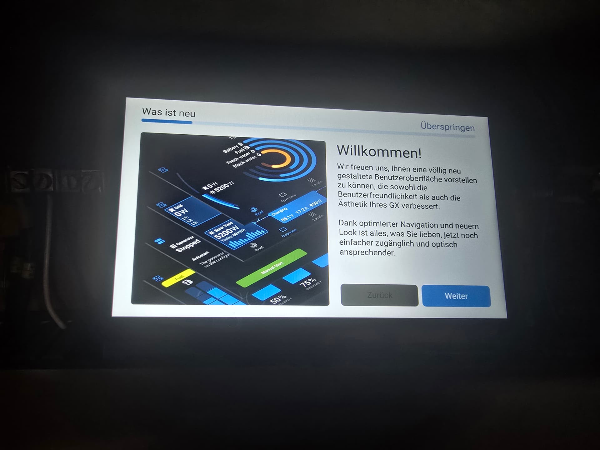

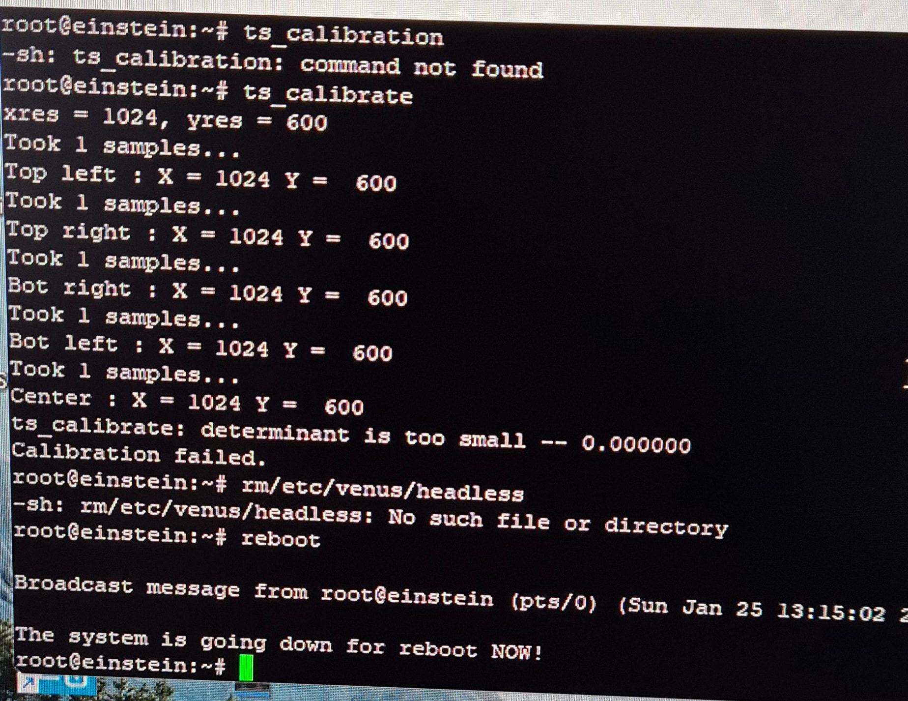

Hallo zusammen, hab mir auch das 7" Touch option 2 von Aliexpress gekauft (IPS).
Angesteckt mit Hdmi und usb, schaltet sich ein, aber kann drücken wie ich will auf dem Display, da Toucht leider gar nix.
Bei mir zeigts zur zeit dieses Bild an

Display funktioniert aber der Touch nicht (7" 1024p x 600p).
Die Einführungs Geschichte kannst du weg klicken wenn du eine Maus ansteckst.
Am Rechner funktioniert der Touchscreen einwandfrei inkl. Touch. Muss meiner Meinung nach etwas mit der Firmware zu tun haben (bei mir v3.62). Scheint ja wie weiter oben in den Beiträgen von @matzik zu lesen bei ihm alles funktioniert zu haben, sogar mit der neuen unausgereiften Benutzeroberfläche Gui-v2 :rofl:.

Probiere mal alle USB-Anschlüsse am Cerbo durch. Einer ist definitiv nur für die Stromversorgung.
Siebe auch Post von Flensrange vom 11.04.
Danke dir :wink:, daran habe ich schon gedacht aber das war es nicht.
Ich habe es aber raus gefunden...
Das von mir gekaufte Display ist ein Multitouch Display (MPI7002). Da die Originalen Victron Displays aber Singletouch sind feht der passende Treiber dafür in der Cerbo GX Firmware.
Die Lösung wenn das Display zwar funktioniert aber der Touch nicht:
Den "hid-multitouch" Treiber zb. per SSH kopieren nach /lib/modules/6.12.23-venus-5/kernel/drivers/hid. Dann nochmal über PuTTY: depmod -a
Wobei 6.12.23-venus-5 meine derzeit installierte Kernel Version ist, wenn man eine andere Kernel Version hat dann muss man entsprechend auch den passenden "hid-multitouch.ko" Treiber dafür wählen.
Derzeit verfügbare Treiber gibt es für die Kernel Versionen: 6.12.23-venus-4, 6.12.23-venus-5, 5.10.109-venus-17
Hier findet man die passenden Treiber unter /feed/deine Kernel Version/lib/modules/deine Kernel Version/kernel/drivers/hid
Die Treiber wurden von Lucien (ldenisey) extra für die genannten Kernel Versionen zusammengestellt, vielen Dank dafür :smiling_face_with_sunglasses: :+1:.

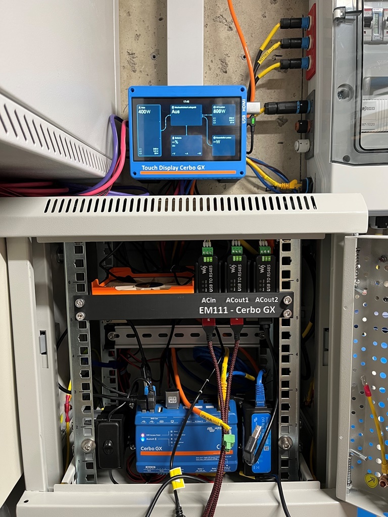

Konnte damit meine Probleme mit einem Elecrow Touchscreen lösen. Zunächst funktionierte die Touch-Funktion nicht und danach konnte ich das Screen off Thema lösen.

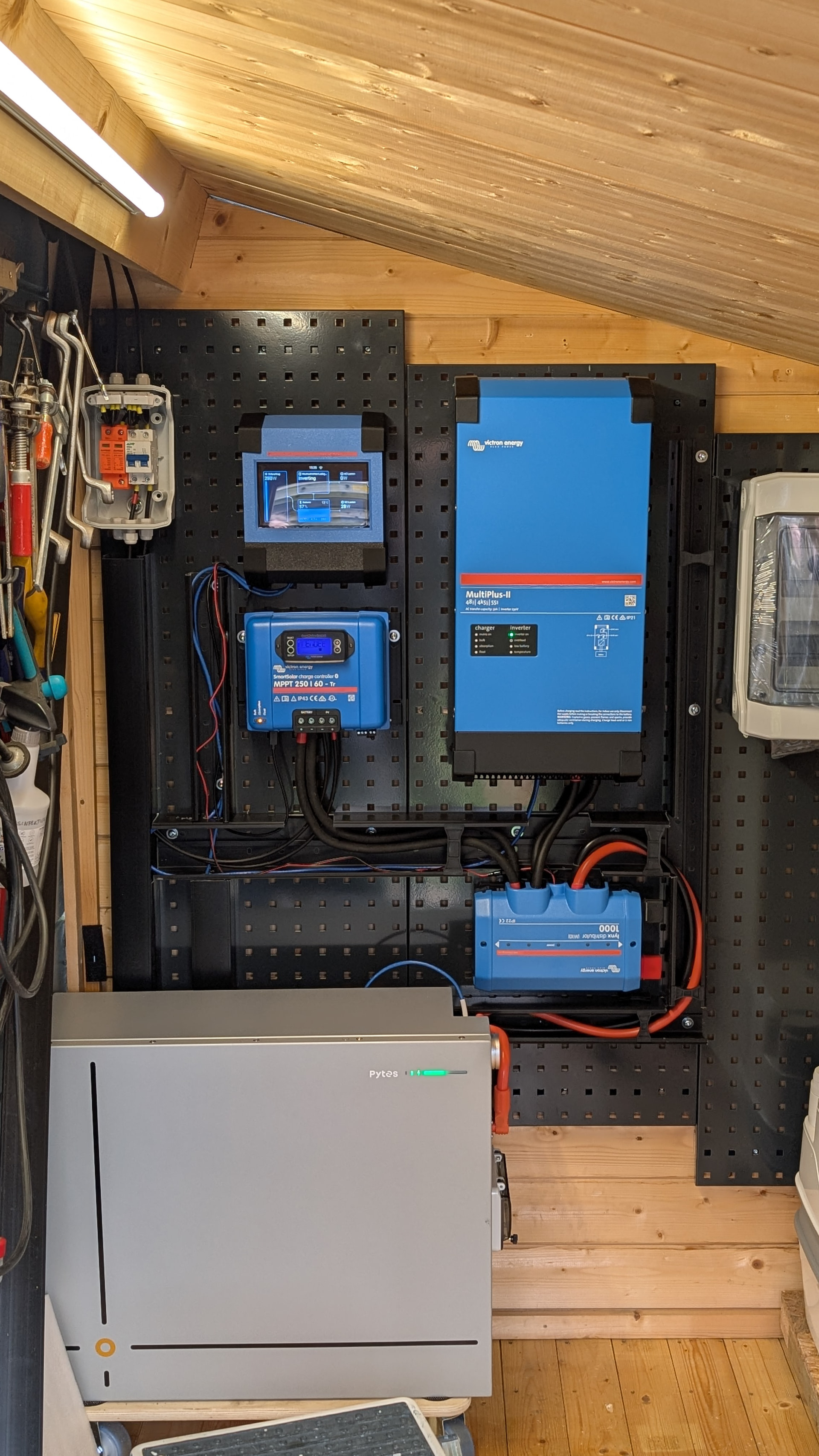

Die Mühe, mir extra ein Gehäuse für den Cerbo und das Display zu drucken, haben sich also doch gelohnt.
Anbei ein Bild vom aktuellen Stand der (DC Verkabelung fertig).
