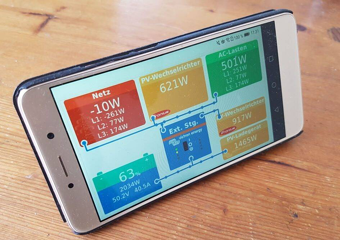

Ich habe bisher nie verstanden, wozu man am CERBO ein (Touch-) Display haben möchte.
Ist da im Normalbetrieb mehr geboten, als die RemoteConsole?
Dazu reicht bei mir ein übriges Handy mit WLAN und Browser.
da geb ich dir recht, ein muss ist das nicht. Deshalb würde ich auch keine 200€ für das Original Display ausgeben. Aber um zu sehen was Sache ist wen man gerade mal im Keller ist, finde ich es nicht schlecht und auch für meine Frau, die am Handy vllt nicht nachsehen würde, kann da direkt einen Blick drauf werfen.
Das mit der Frau ist wichtig! ?
Dieses oben gezeigte Handy steht bei uns deswegen als reines display "always on" auf einem Tisch im WoZi, wo man es immer im Blick hat.
Trotzdem vielen Dank für deinen Beitrag / Anleitung! ?
na die muss ja wissen ob sie die Waschmaschine jz noch anmachen darf ?
