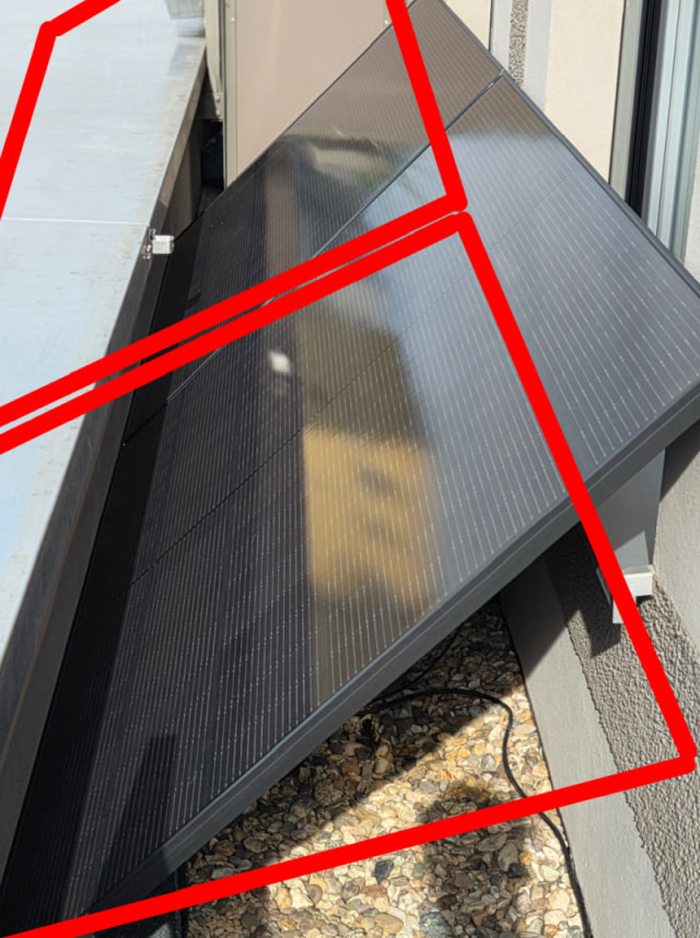

Verschattung reduziert Leistung um ~95%
Natürlich. Und die Spannung der einen Bypassdiode, die wegen Verschattung/Abdeckung dauernd leitet. Die hab ich oben vergessen. Könnte man noch kurzschliessen, wenns läuft.
Dafür kann man berücksichtigen, dass ein Mpp sehr breit ist, also muss man ihn nicht genau treffen und darf sowohl etwas oberhalb wie unterhalb ohne grosse Verluste arbeiten.
nach meinen Erfahrungen sind die Dioden in eine Masse eingebettet. Die soll wohl vor Feuchte schützen. Daher ist es nicht mit der Öffnung des Gehäuses getan. Da es noch neue Module sind, würde ich diese lieber verkaufen und passende Module kaufen. Ob man die eine Diode überbrückt oder gleich das Kabel (Plus oder Minus) daran befestigt, dürfte im Ergebnis keine Rolle spielen, weil es dann nur noch ein 40 Zellen Modul ist und das wird mit der Spannung schon recht knapp.

Ich hatte gestern Nacht die Abdunklung an einem der Panels angebracht. Dafür hab ich einfach ein Stück Karton von der Panelverpackung auf die passende Länge und Breite geschnitten, sodass das verschattete untere Drittel passig abgedeckt wird und das Ganze mit Tape fixiert. Das andere Panel hab ich vom WR getrennt. Die Rückseiten wurden nicht abgedeckt. Das Ergebnis ist, dass gar keine Leistung mehr vorhanden war. 3 Watt durchgängig von Sonnenaufgang bis gerade eben. Morgens war es noch bewölkt, mittags kam die Sonne raus, was aber keinen Unterschied machte.
Das Problem ist daß viele Modulwechselrichter z.B. HM400 über 30 V zum Anlauf benötigen. Ein uralter aeconversion inv250 würde laufen. ev. auch der Inv315?
Die kleinen ca. 220 W Module liefern auch um 20 V. Die kann man in Serie schalten. Die aktuellen Module gingen bedingt auch, aber nur wenn das Schatten Segment vorne und hinten bei beiden Modulen völlig abgedeckt ist. Sonst wird die zulässige Leerlaufspannung überschritten.

Ich würde mir auf der Kiesfläche zwischen Edelstahl und Fassade einen (beschwerten) “Ständer” bauen, auf dem man die Module mit Halterung flach montieren kann.
So wie ich es auf dem Bild sehe, könnte damit sogar weniger Fensterfläche verdeckt werden, und die Konstruktion könnte im vorderen Bereich ohne Bearbeitung des Edelstahls darauf aufliegen.
=> Kein Schattenwurf der Brüstung mehr - nur als Idee…

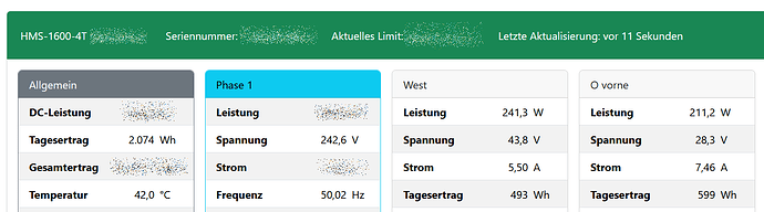

Das kann ich so nicht nachvollziehen. Hier ein Beispiel eines HMS-1600-4T, der im Lauf des Tages unterschiedliche Verschattungen auf den Modulen hat. Ein Apfelbaum, das Dach einer kleinen Hütte, eine ganze Hausfassade. Und er sucht sich immer wieder den passenden Arbeitspunk mit unterschiedlichen Spannungen und Strömen.
Trotzdem bleibe ich bei meiner Aussage - Schatten bleibt Schatten. Und Leistung, die nicht am Modul ankommt, kann weder eine Diode noch ein anderer Arbeitspunkt herbeizaubern.

Denkbar wäre es, die Module flach auf die Brüstung zu legen, dann solle es auch gut funktionieren. Aber dann muss das Problem mit der Befestigung gelöst werden und eine Absturzsicherung muss her.
