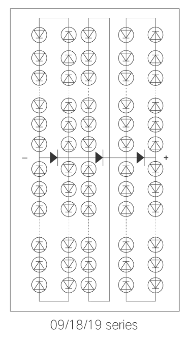

Mit diesem Modul habe ich heute einen Verschattungstest durchgeführt.
Vom Ergebnis war ich einigermaßen überrascht, ging ich doch bisher davon aus, dass die Bypass Dioden das Panel vertikal "trennen" - so wie hier schematisch dargestellt:
Hier das Ergebnis meines Tests:
Ich hätte eher erwartet, dass bei Szenario 2 bis 4 nichts mehr geht, dafür aber bei Szenario 5 und 6 noch Strom erzeugt wird.
Ist das das typische Verhalten von Panels, oder ist das Trina hier speziell?

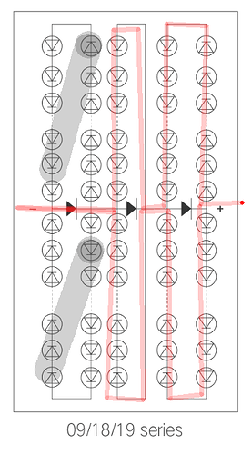

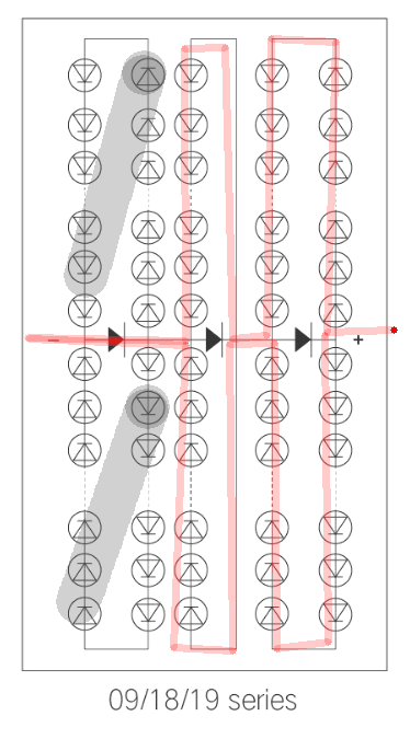

So, ich hab mich mal ein wenig verkünstelt...
Für mich ist das die einzig sinnvolle möglichkeit, wobei die mittlere Diode dann immer 50% durchlässig sein müsste

So, ich denke wir haben jetzt zusammen im Discord die richtige Schaltung erdacht!
Wie hast du das getestet?
Zufällig mit einem Laderegler an einer 24V Batterie?
Dann würden deine Ergebnisse auch endlich Sinn machen, da in 5+6 die Spannung unter 24V sinkt.
Schöne Grüße
Der_Hannes

Korrektur: Der_Hannes hat es ja eigentlich aufgeklärt. Die in einer größeren Anlage sinnvoll abdeckbaren Teile liegen tatsächlich auch längs und nicht nur quer wie der Thread-Eröffner irrtümlich dachte. Diese Fehlmessung war nur ein Artefakt des verwendeten Ladereglers.
Hatte selbst bei meiner Anlagenplanung (30x400W Vertex S) etwas rumprobiert ...
Ich habe die Trinar Vertex S TSM-400-DE-09.08, die ja baugleich sind, und bin bei meinem Test genau auf das gegenteilige Ergebnis gekommen.
Ich konnte LÄNGS drei Bahnen, jeweils Rand oder Mitte abdecken und habe noch den vollen Strom gehabt. Nur die Spannung war reduziert (Victron 75/15 an einem Panel).

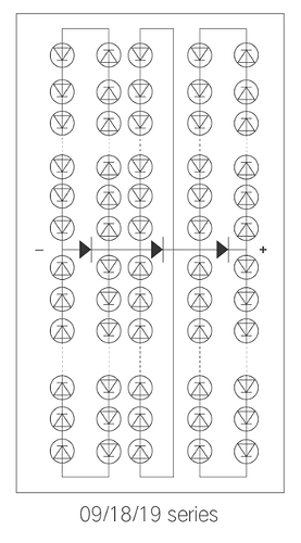

Die Anordnung der Dioden ist im Whitepaper von Trinar dargestellt:
Der Strompfad im Falle einer Abschattung sollte wie folgt sein:
Deshalb habe ich meine inzwischen 8.8kWp (bald 12kWp) Flachdach-Anlagenteile so ausgelegt, dass der Schatten einer niedrig quer über das Haus gehenden Stromleitung immer längs auf die Module fällt.

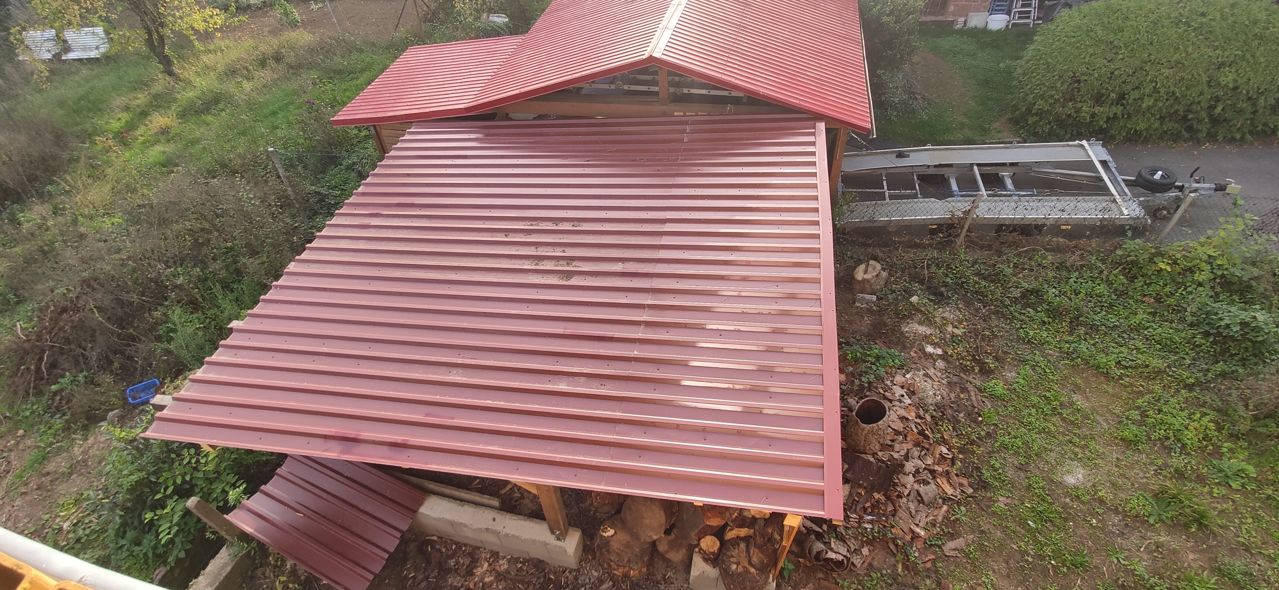

Interessanter Testansatz... habe auf einem Teilstring auch Schatten von der Gaube, da es noch nicht aktiv in Betrieb ist habe ich noch keine Werte... bin aber mal gespannt, wie sich das auswirken wird.
Was kam den jetzt hier raus? Ich überlege diese Module auf meinem Carport zu verbauen. Bzgl. Verschattung des Nachbarhauses brauche ich es aber genau anders wie vom Threadersteller getestet. Werde öfter Szenario 5 haben. Im Winter sogar eine Mischung von 5+3 :wink:
