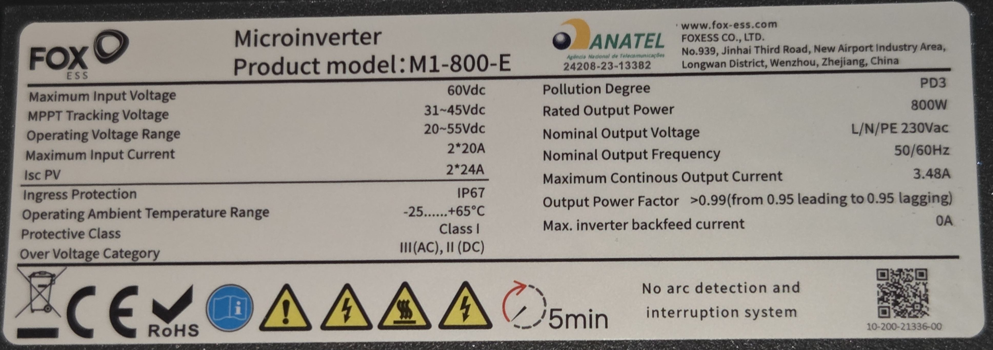

Im Handbuch des FoxESS fand ich einen wichtigen Unterschied zu den HM. Der Fox bezieht seinen Strom für seinen Controller von der DC Seite. Mein HM läuft auch nachts, da er von der AC Seite sich den Strom für die Elektronik holt (0,5 W). Das kann der Fox nicht und unter 24V rührt sich dann auch nichts. Dort steht auch:
"Spitzenleistungsverfolgungsspannung [V] 31 ~ 45".
Wenn das der MPP Bereich ist, dann kann der WR nicht mit 24 V den MPP suchen. Mag sein, dass die unglückliche Aufstellung der Module mit einem HM WR doch deutlich mehr Leistung bringt. Doch wird der TE die Module dennoch irgendwie befestigen müssen. Bei Böen kann auch mal ein Sog entstehen, der die nur an die Wand gelehnten Module nach vorn reißen könnte. Das mögen sie gewiss nicht.

Ich bin irgendwann zu dem Schluss gekommen, ob korrekt oder nicht, dass der Foxess-Wechselrichter nicht mit den Panels harmoniert. Wenn das untere Drittel abgedeckt war, dann fiel die Spannung von 39V auf 27V. Allerdings funktionieren die MPPTs bei dieser Spannung nicht mehr, diese haben eine Operationsbereich von 31-45V, können bei 27V also gar nicht funktionieren.

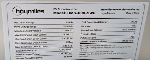

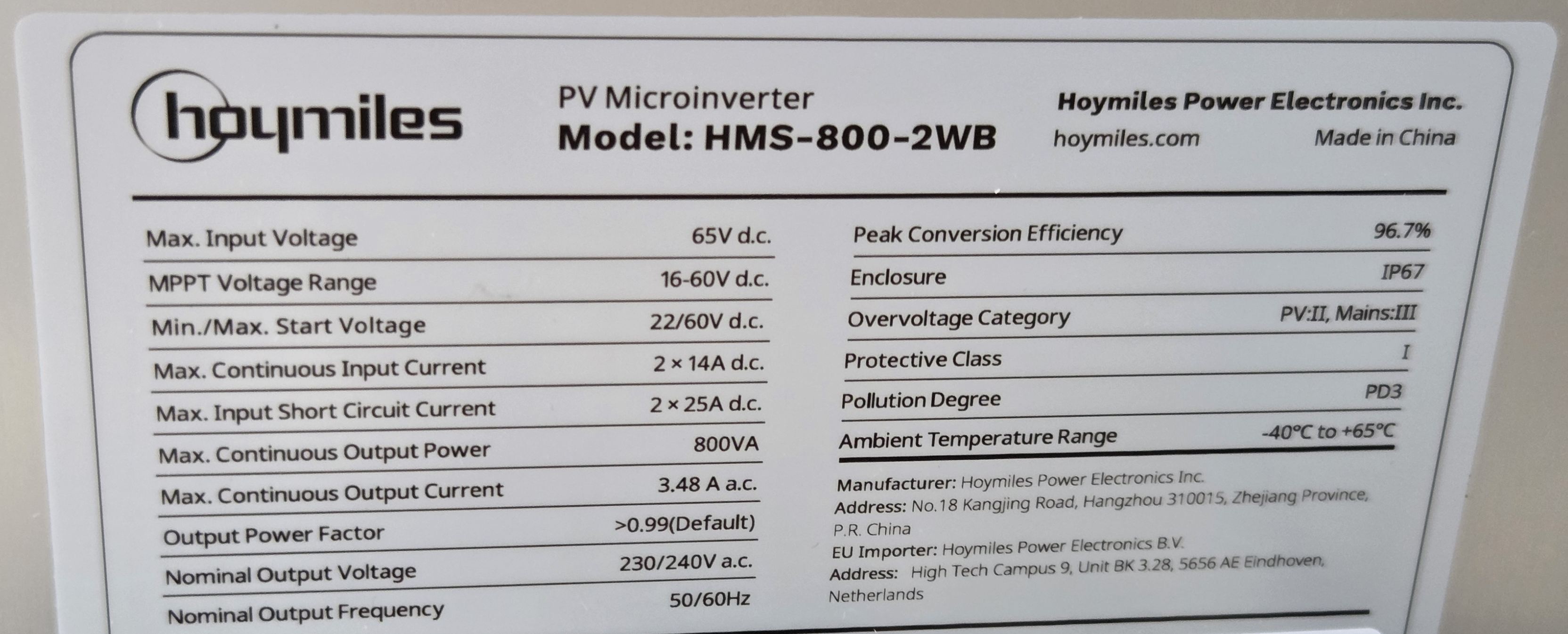

Ich habe also einen Wechselrichter gesucht, der eine niedrige Startspannung und eine größere Spanne vom MPPT hat. Habe mich für den Hoymiles HMS-800-2WB entschieden, ein Nachfolgemodell des HMS-800-2T. Betriebspannung zwischen 22-60V, MPPT zwischen 16-60V.

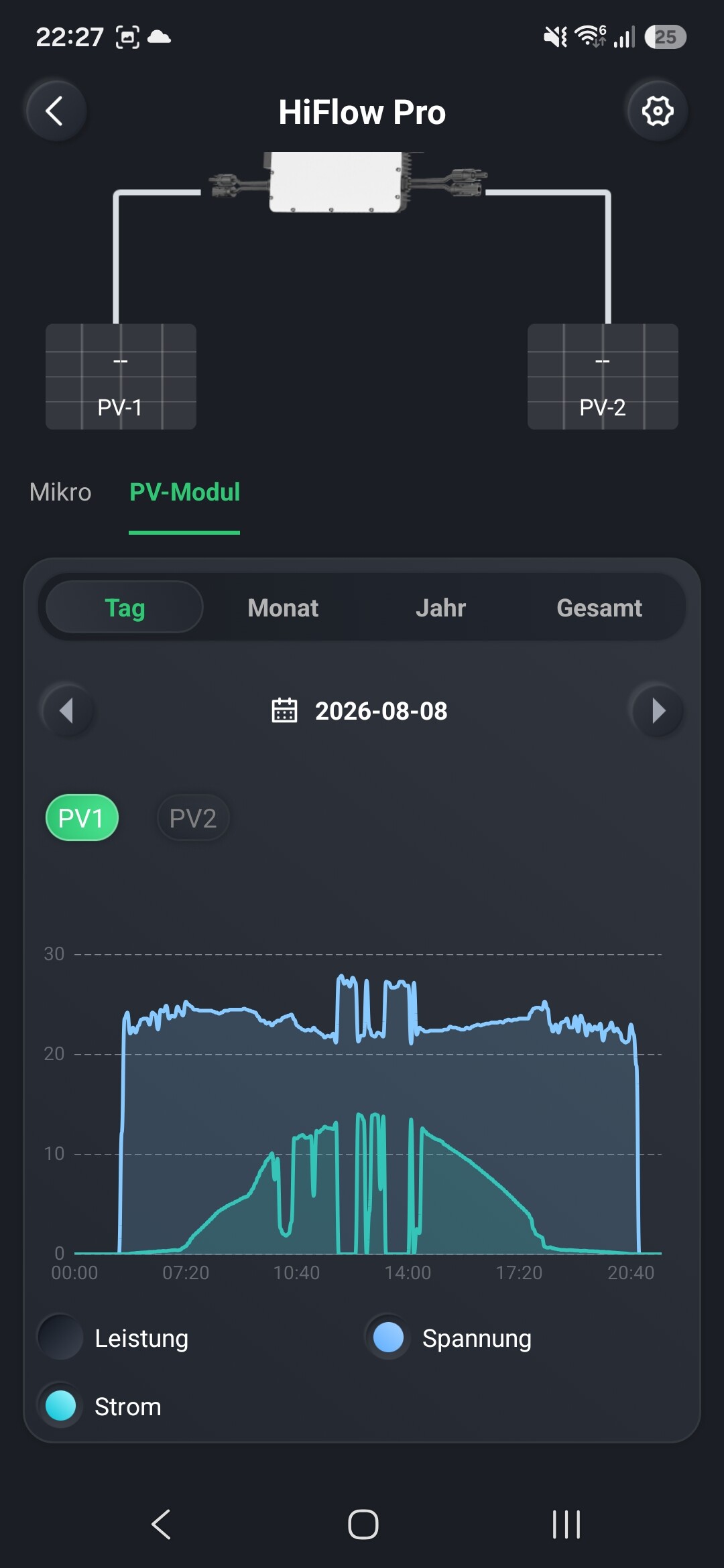

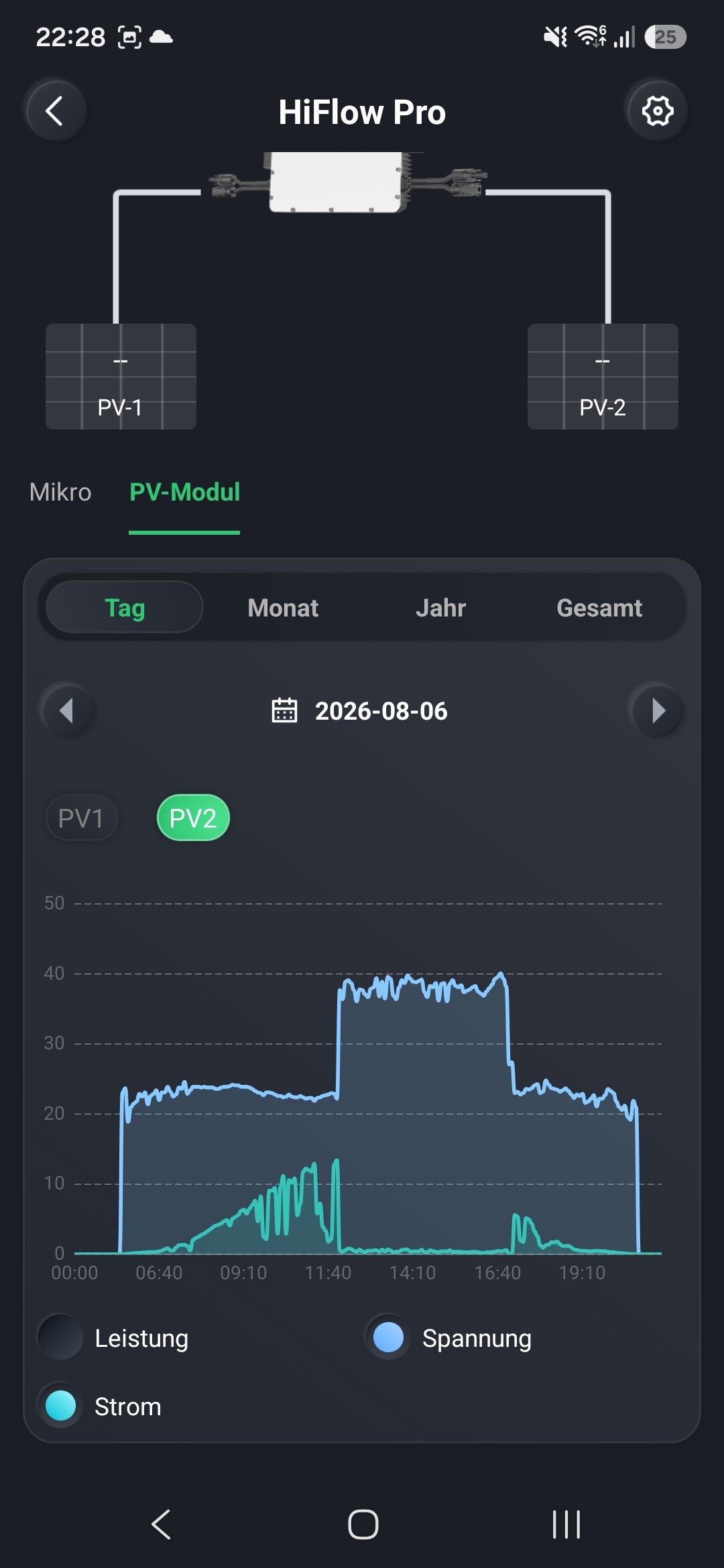

Nach gewissen Lieferverzögerungen ist der Wechselrichter dann Anfang August angekommen. Zunächst nur ein Panel ohne Abdeckung angeschlossen. Ergebnis:
Die Leistung ist immerhin zunächst auf etwa 280W angestiegen, was fast doppelt so viel war wie beide Panel mit dem FOXESS im Maximum. Gegen Mittag versagt dann jedoch auch hier der Wechselrichter, vermutlich weil die Sonne bei hohem Stand das untere Drittel zu stark ausleuchtet, sodass die Bypassdiode nicht mehr geschaltet ist.

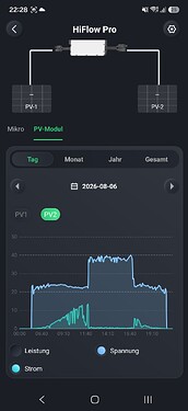

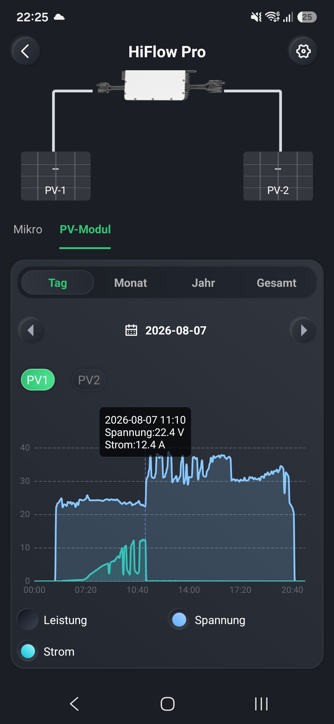

Am nächsten Tag mit Pappabdeckung im unteren Drittel auf der Frontseite:

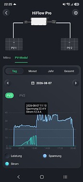

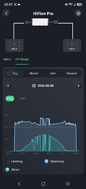

Leider ein ähnliches Result. Am nächsten Tag habe ich sowohl die Front- als auch die Rückseite abgedeckt:
Das sah schon deutlich vielversprechender aus, fast durchgängig Leistung, mit kleineren Einbrüchen. Aber zumindest hat sich die Leistung nach dem Einbruch wieder "erholt", der MPPT hing also nicht fest.

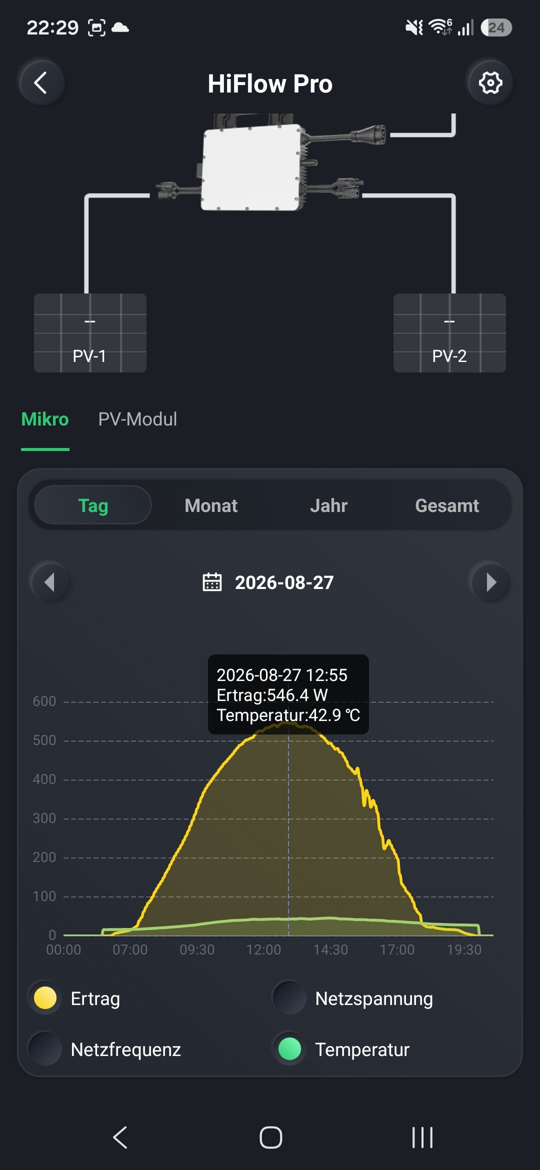

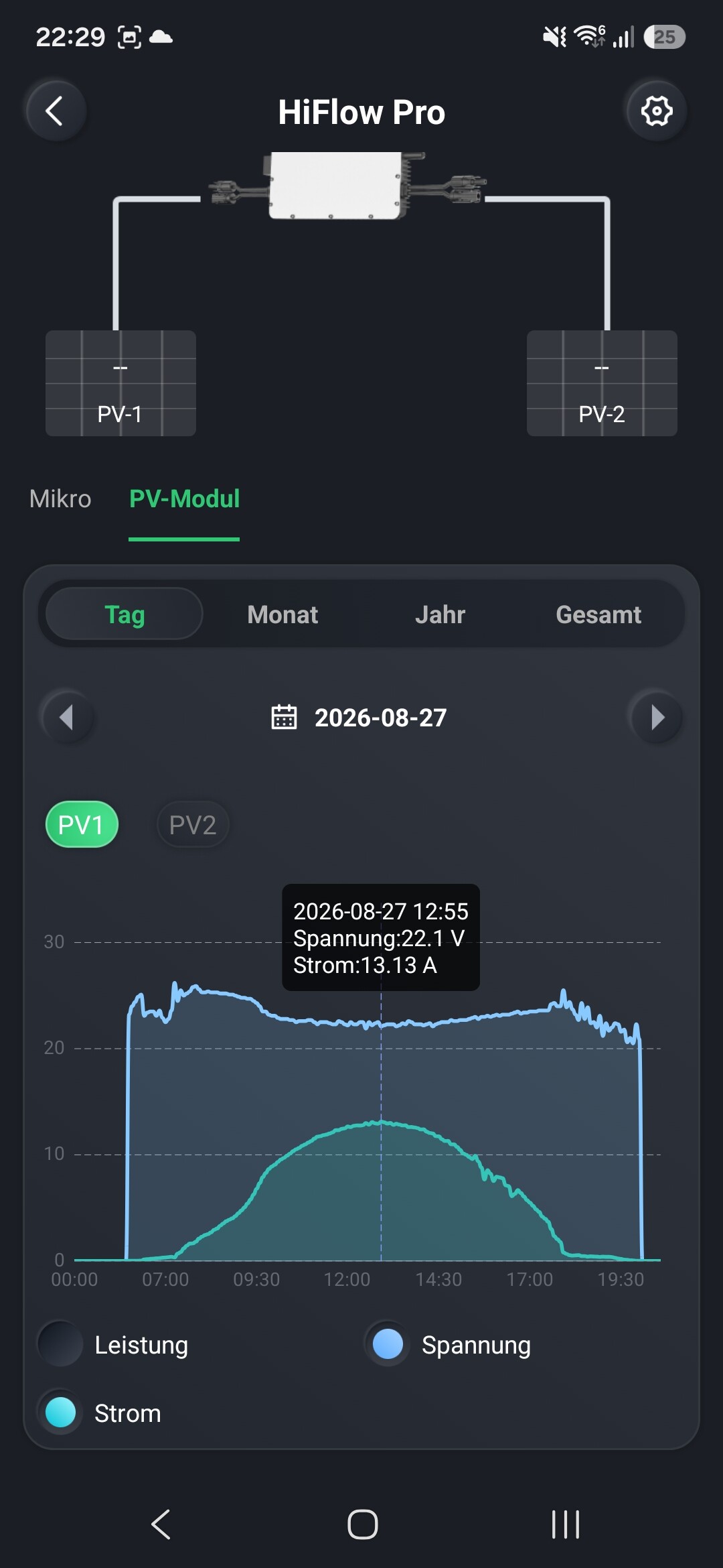

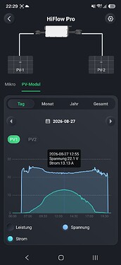

Heute wars schön sonnig den ganzen Tag und nicht zu heiß. Ergebnis:
Sieht also ganz gut aus, nicht ganz die 666W die ich erwartet habe, aber zumindest kein völliger Reinfall. Wie man sieht, fällt die Spannung im Leistungsmaximum auf ca. 22V ab, was der Startspannung entspricht. Bei höherer Temperatur der Panels, also einem sehr heißen Sommertag mit >30°C oder so, drückt das die Spannung noch etwas weiter runter, was dann dazu führt, dass der MPPT die Spannung von 22V auf 38V erhöht, was dann wieder zu einem Leistungseinbruch führt. Es bleibt zu hoffen, dass diese Tage nicht allzu häufig autreten.
Fein @Wal
schön, dass du uns eine Rückmeldung sendest. Nun hast du eine Lösung deines Problems gefunden. Perfekt ist´s m.A. nicht, weil ein Teil der Modulfäche abgedunkelt werden muss und die Leistung deutlich eingeschränkt ist.
