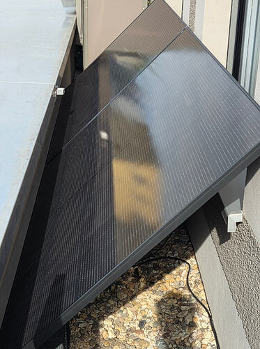

Verschattung reduziert Leistung um ~95%
Ich sehe - und da mag ich auch falsch liegen - die Höhe der Module jetzt gerade auf oder über der Höhe der Edelstahlbrüstung. Wenn also darunter ein Gestell inkl. Beschwerung zwischen Hauswand und Edelstahlbrüstung käme und die Platten auf / über der Edelstahlbrüstung liegen, ohne sie anzubohren. Liegen zwar flach, aber immer noch deutlich besser als 95% Reduktion.
Die Module liegen bereits an der Hauswand an, da kannst du nichts anheben und flach legen ohne das die Module das Fenster noch weiter verdecken.
Edith
Ich glaube ich habe dich falsch verstanden.
Du hast es wohl so gemeint das die Module dann quasi über dem Blech liegen?
Ja das wäre eine sehr gute Option, wenn das möglich ist.
Abdecken versucht?
Nee, habs noch nicht geschafft. Ist momentan auch bewölkt und regnerisch.

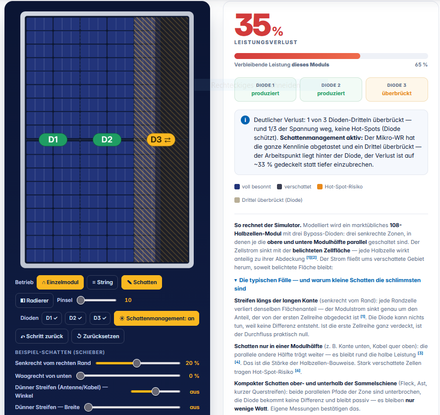

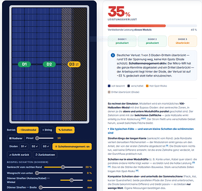

Danke für den Link zum Verschattungs-Simulator. Mit diesem Verhalten habe ich gerechnet:
Das Verhalten, dass ich bei Sonnenschein beobachte, lässt sich reproduzieren, wenn a) das Schattenmanagement, deaktiviert wird, also der Mikro-WR kein Sweep durchführt, oder b) die Bypassdiode 3 defekt ist.

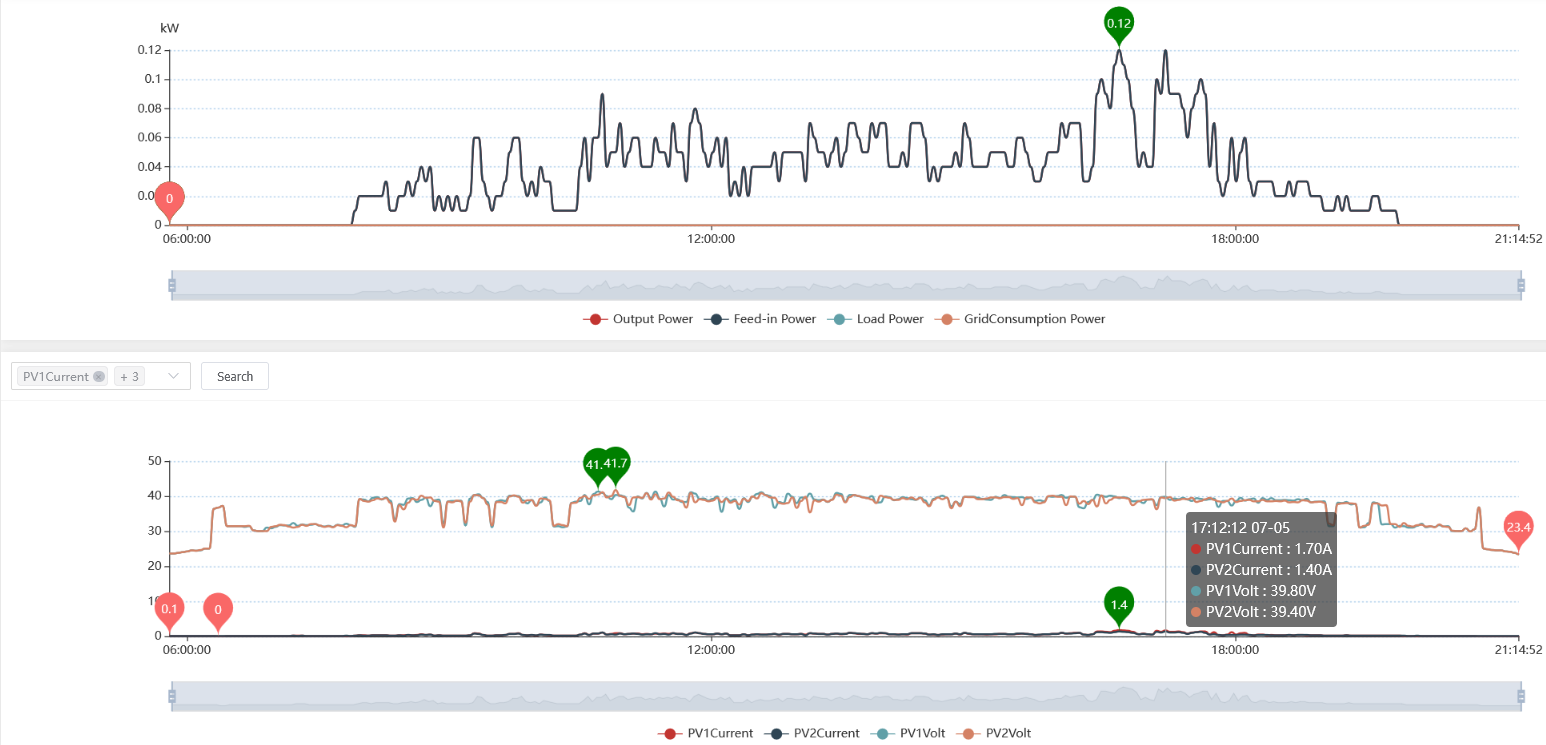

Ansonsten ist mir vorhin aufgefallen, dass man über die Browser-Version der Foxess-App auch die Spannungen/Ströme der Panels sehen kann:
Das ist von einem eher trübem Tag. Abgesehen davon, dass ich die schnellen Schwankungen der Output-Power ein bissl merkwürdig finde, kann ich die Kurven nicht wirklich einordnen. Ist das so zu erwarten? Kann man daraus irgendwelche Rückschlüsse auf Defekte oder Funktionsweisen des WR ziehen?

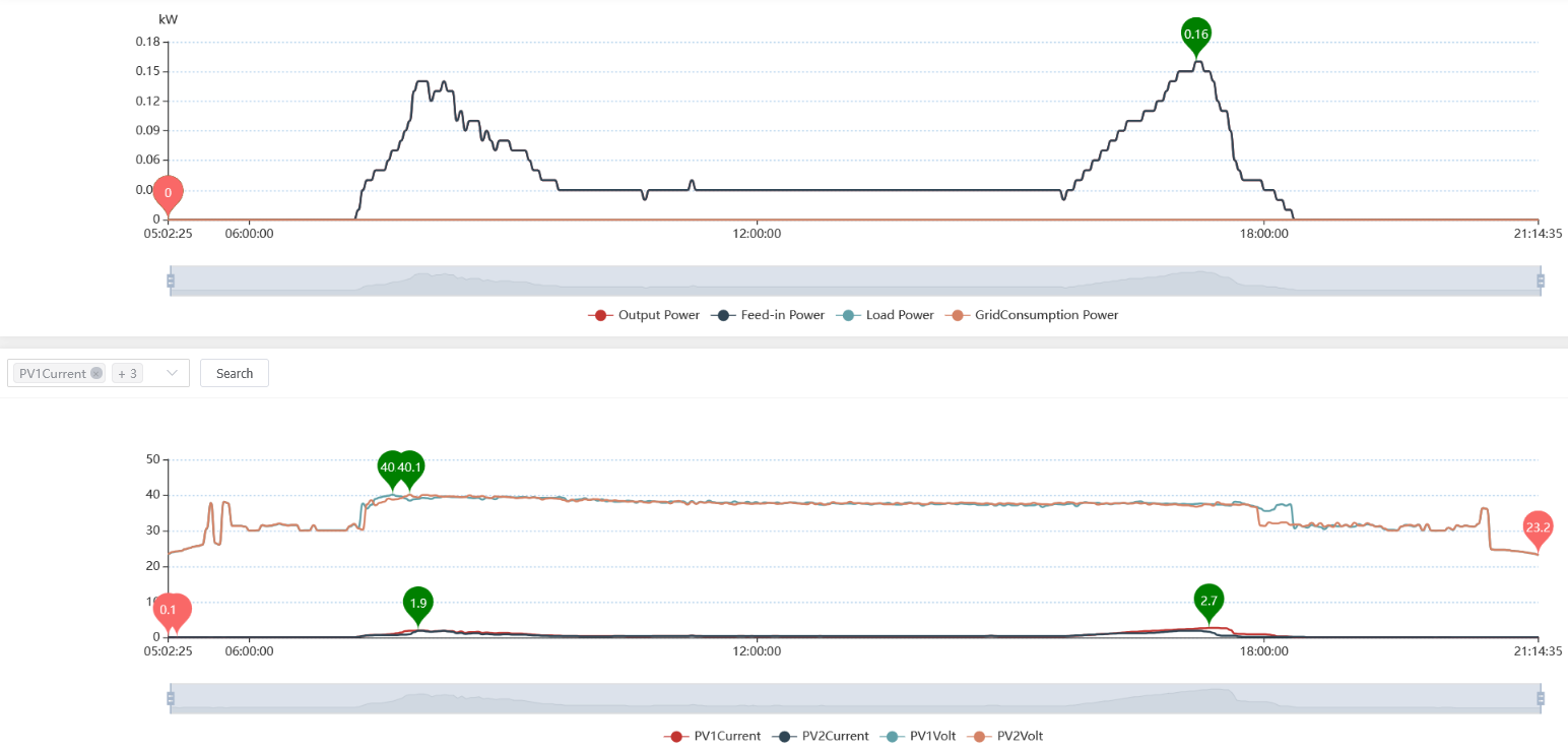

Das hier ist von einem sonnigen Tag:
VG
Du bist immer bei 40-41 V, was wohl dem höchsten MPP entspricht. Der versucht also nicht, einen tieferen globalen MPP zu suchen, weil das Mikrowechselrichter in der Regel nicht machen.
Viele Microwechselrichter versagen hier leider da sie um 21 V nicht mehr arbeiten, also den Bypass gar nicht aktivieren können. 2 Module in Serie liefern dann wieder eine zu hohe Leerlaufspannung. Viele Halzellen Module sind wohl in der Länge geteilt, damit ist hier jede Hälfte im Teil Schatten. Vielleicht kann man die Module aus dem Schatten Bereich heben.
Sonst hilft noch andere Verschaltungs Technologie wie Schindeln oder 3 Segmente längs, Trina? Gab es auch mal. Dürften aber kaum mehr am Markt sein da die Masse, Solarfelder, von Schattenfrei ausgeht.
Zu inzwischen veralteten Halbzellen 340 W habe ich mal Schatten Messungen durchgeführt. War genau so entsetzlich.

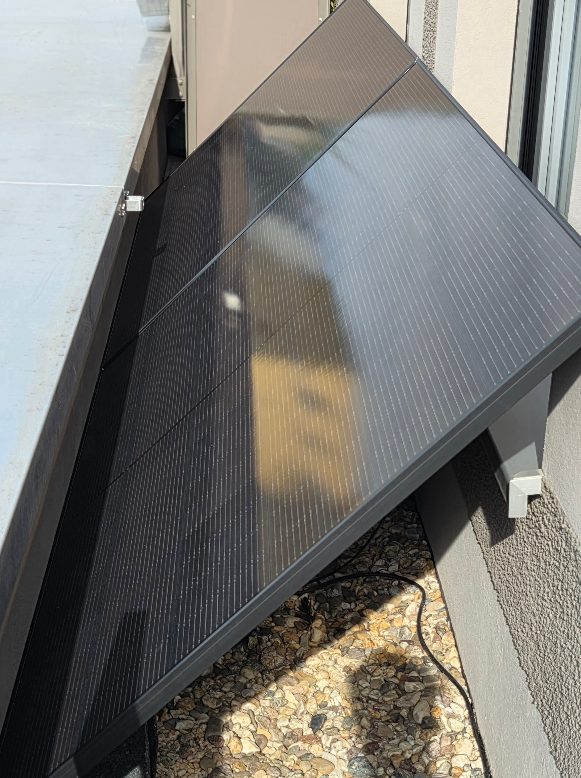

Ps: hier 12 W aus 340W siehe Fotos
10:10 70 W beide Segmente teilverschattet, bei einem nur halbe Zelle als Engpass
10:14 220 W nur letzte Zellen vom 2. Segment halb abgeschattet

Also ich würde auch zu hinlegen tendieren. Vielleicht minimale Neigung wegen Wasserablauf. Allemal besser als eine teilverschattung

Einen Schattensimulator gibt es hier:
https://www.enercab.eu/verschattung-simulator.html

laut Datenblatt hast du "halfzell" Module. Wenn sie hochkant stehen, sollte die halbe Leistung möglich sein. Die Spannung im MPP sollte unter 38V liegen. Da das bei deiner Messkurve nicht mal ansatzweise erreicht wird, würde ich zu dem Test raten, mal ein Modul zu drehen und dann zu messen. Wenn die Spannung dann immer noch über 40 V bleibt, dann hat der WR wohl einen Defekt. Der startet bereits bei 24V und daher ist es nicht "normal", dass er den maximalen Arbeitspunkt nicht gefunden hat.

Technisch ist doch alles ok, er nimmt sich den höchsten MPP und der liefert wegen der Verschattung so gut wie nichts. Den niedrigeren MPP, der durch Bypassdiode wohl deutlich tiefer findbar ist, den sucht so gut wie kein Mikrowechselrichter, weil die keine globale MPP-Suche machen.
Im Datenblatt ist die MPP Spannung mit 38 V angegeben. Die gilt bei 25 Grad Oberflächen Temperatur der Zellen. In der Realität sind sie aber deutlich wärmer (im Sommer), so dass die MPP Spannung sinkt (-0,250%/Grad C).

Wenn ein Teil des Moduls verschattet ist, dürfen im obersten MPP diese verschatteten Zellen nur wenig belastet werden für den MPP, also liefern die anderen besonnten Zellen eher die Leerlaufspannung. Deshalb steigt der MPP dann auch auf 41V an. Also alles nachvollziehbar.
Genaugenommen ist es noch etwas komplexer, aber so als grobe Näherung reicht diese Betrachtung.
