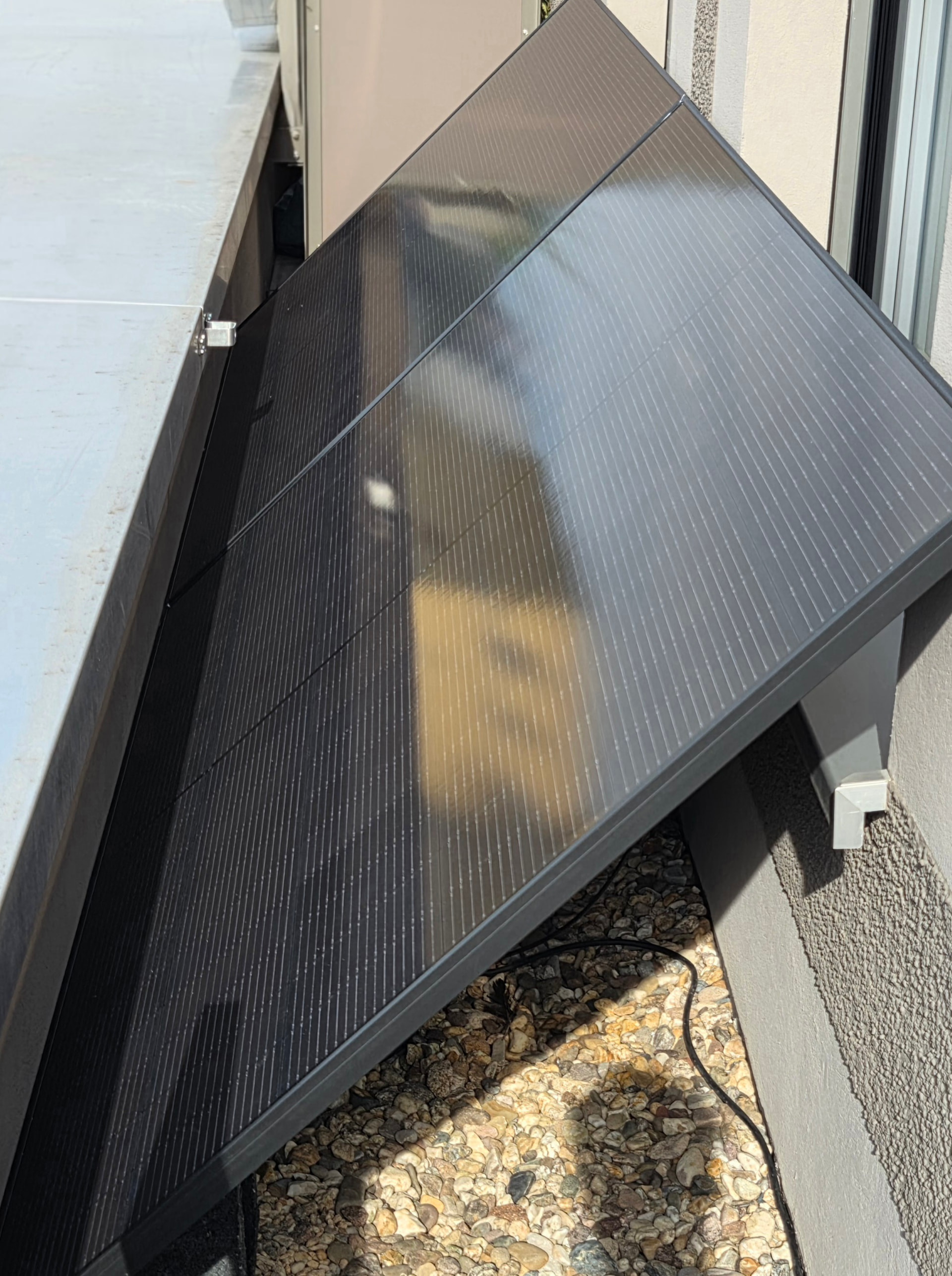

Verschattung reduziert Leistung um ~95%

Nur wenige Balkon-WR machen einen global scan. Häufig wird der erste erreichte MPP gehalten, und der ist hier pei paar wenigen Watt. Dazu noch die Betriebsgrenzen der WR: Häufig reicht 2/3 eines Panels nicht an den idealen Betriebsspannungsbereich.
Man kann versuchen, das ganze untere Drittel der Panels dicht abzudecken
Das könnte ich noch ausprobieren. Falls das auch nichts bringt, dann wirds wohl wieder abgebaut und verkauft. Mit ner halben kWh pro Tag kommt man nicht weit
Wenn es doch Halbzellenmodule sind, könntest du um 90 Grad drehen. Dann liefert das Panel wenigstens halbe Leistung.
Das Problem liegt eindeutig an der Montage. Versuche, passende kleinere Panels zu finden, ggf. gebrauchte. Panels mit 180-265W sind kleiner, gibts häufiger auf Kleinanzeigen um paar wenige Euros.

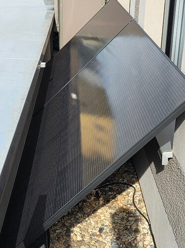

Zum Zeitpunkt der Aufnahme steht die Sonne im Osten. Die Edelstahlabdeckung sorgt für den Schatten. Die Panels sind so aufgestellt, dass im Winter bei flachstehender Sonne der Schatten im unteren Drittel bleibt. Eine höhere Aufständerung ohne Verschattung, würde die Fenster bis zur halben Höhe verdecken, was ich nicht wollte. Außerdem darf nichts an oder auf der Edelstahlabdeckung angebracht werden.

Ja muss ich auch sagen , dem TE sollte aber schon klar sein das pv Module am meisten Leistung bringen wenn die Sonne voll drauf scheint , wie kommt man auf die Idee so grosse module zunehmen und die dann halb zu verschatten?
Da hätte der TE gleich kleinere Module nehmen können das wäre Sinnvoller gewesen.
Oder du baust dir ein Gestell das die Module eben nicht im Schatten sind und gleich hoch wie das Edelstahl blech wäre das ganze unten beschwert oder Verschraubt mit dem Untergrund sofern dass geht dafür wird halt am Fenster weniger lichteinfall sein. oder die Module Hochkant Links und Rechts vom Fenster was im Inter eventuell mit steileren Winkel sogar besser ist.

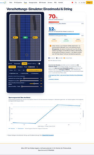

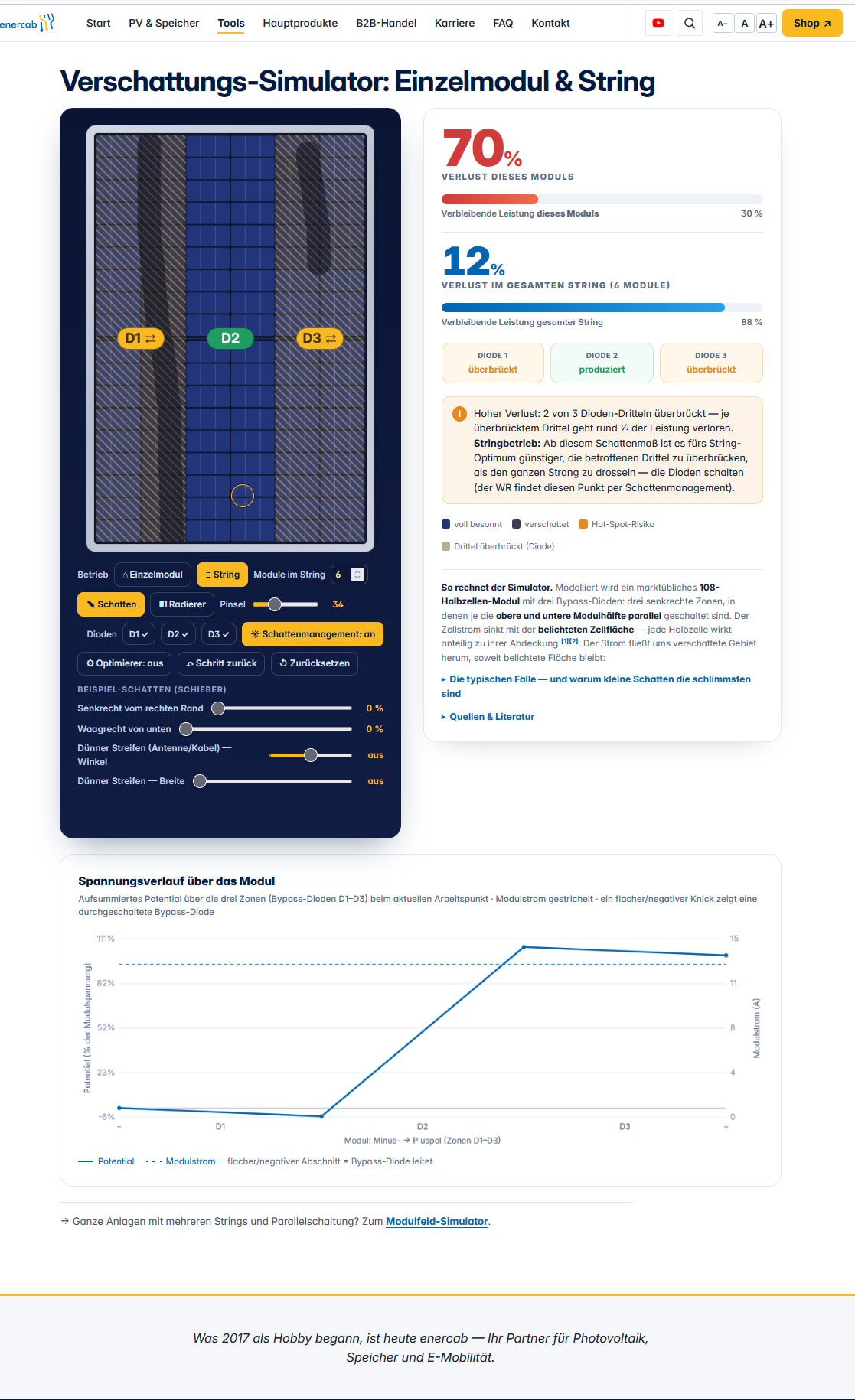

Dass eine volle Ausleuchtung besser ist, ist mir schon bewusst. Ich bin davon ausgegangen, dass ich effektiv 2/3 der Peakleistung erzielen kann, also 666W, wenn nur das untere Drittel verschattet. (Warum bzw wann überhaupt die Bypassdiode ihren Dienst tut, versteh ich ehrlich gesagt immer noch nicht...). Und bei diffuser Beleuchtung hat man mit großen Modulen natürlich Vorteile gegenüber kleineren...
Wir schon gesagt wurde, braucht die Bypassdiode einen Wechselrichter, der die ganze Kennlinie des Moduls abfährt, um den dafür notwendigen Arbeitspunkt auch zu finden. Stichwort „Schattenmanagement“.

Sorry, aber die Montage hinter dem Blech ist eine Katastrophe! Warum setzt Du die Module unten nicht höher und dann flacher, so dass sie über die Blechkante schauen? Dann ist zwar der Winkel deutlich flacher, aber dafür kompl. unverschattet.
Der Kollege Giglinger hat da ein Tool auf der Homepage

Durch die waagerechte Montage der Module werden beide Modulfelder (teilweise) verschattet, was dann zum deutlichen Einbruch der Leistung führt. Lieber eine Halterung bauen, die die Module “anhebt” sie aber dann flacher liegen lässt. Das wird deinen Ertrag deutlich verbessern, denn 2 sehr flache aber unverschattete Module bringen DEUTLICH mehr Leistung als 2 steil stehende aber verschattete Module.
So wie es jetzt ist, ist jedenfalls keine zufriedenstellende Lösung zu erwarten.
Ich würde jede andere Montage vorziehen, man muss das Edelstahlblech ja nicht in Mitleidenschaft ziehen.
Er schrieb doch:
Die Fenster sind doch jetzt schon zu rund 1/4 vedeckt. Um den Schatten weg zu bekommen müste er die Module auf Höhe des Edelstahlbleches anheben, was bedeuten würde das die Fenster locker über die Hälfte verdeckt wären. Und das möchte er nicht. Ergo, kann man das Problem nicht anders lösen.
