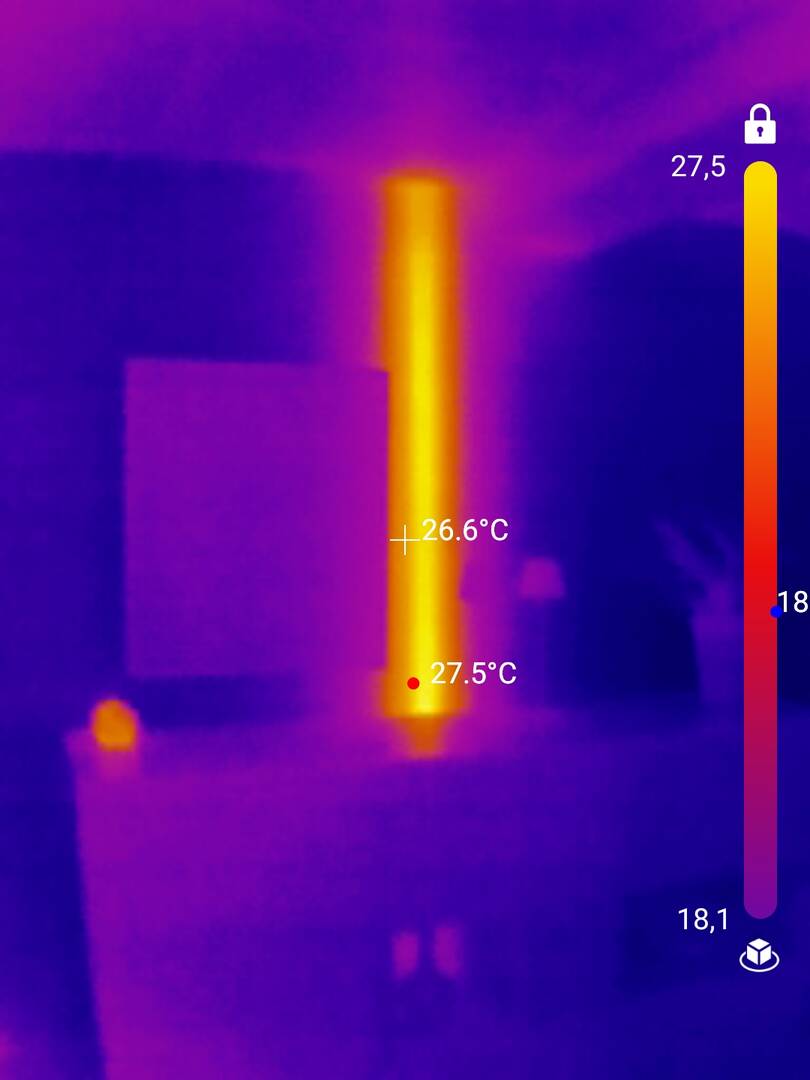

@jogobo sehr cooles Bild. Das aktuelle Wetter würde solche Aufnahmen anbieten. Reichen da so Low Budget Gerätehaus?

Nur damit es keine Missverständnisse gibt, das Bild ist innen aufgenommen. Da ist das Wetter egal. Der Heizkreis muss aktiv sein und die Vorlauftemperatur über Wandtemperatur. Dass gilt über fast die ganze Heizperiode.
Ich habe mir ein IR-Modul fürs Handy zugelegt. Das funktioniert ganz gut.
Wenn Du die Versorgungsleitungen nach oben gefunden hast, ist die Verfolgung glücklicherweise sehr leicht.

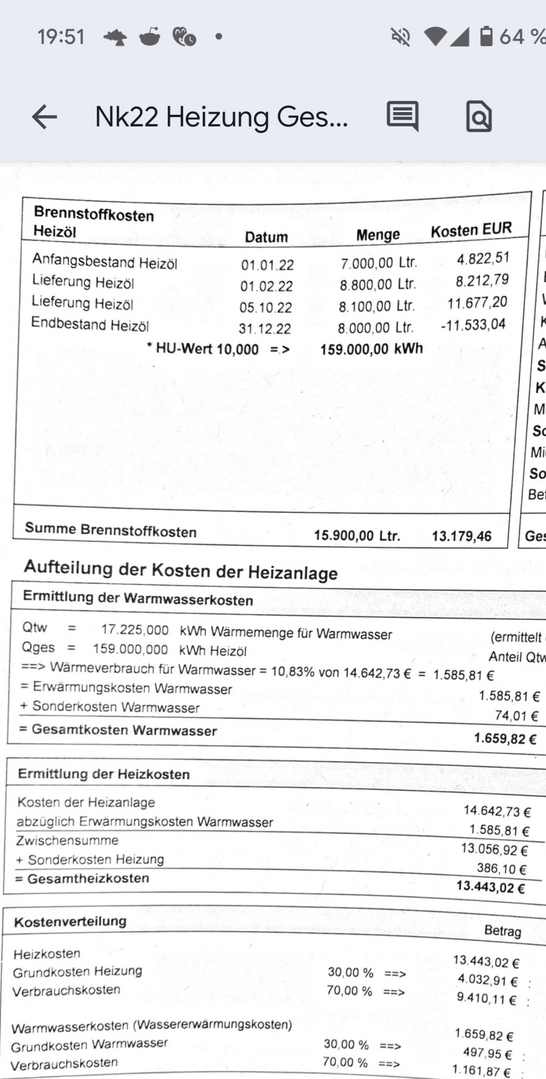

Ja der Gesamtverbrauch ist inkl. Warmwasser. Gesamtverbrauch in liter nur für Heizung hab ich jetzt nicht rauslesen können.
Meine Einheiten sind ca. 4000, bei 22000 gesamt Einheiten.
Bzgl. Gesamtverbrauch kannst du vielleicht hier was rauslesen.

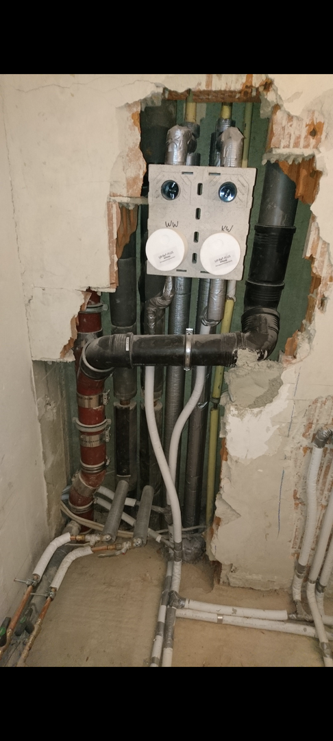

Mir fehlen da Informationen. Hast Du zusätzlich zu den Heizkörpern Fußbodenheizung? Dann hast Du auf jeden Fall in der Wohnung zwei Heizkreise.
Auf dem Bild sieht man Rohre links an der Wand entlanglaufen. Die kommen von den dick und schwarz isolierten senkrecht verlaufenden Kupferleitungen in der Wand. Da würde ich auf den Hochtemperaturkreis für die Heizkörper tippen.
Dann gibt es die weiß isolierten, die in der Mitte über den Fußboden laufen und in der Wand von den silber isolierten Leitungen abgehen. Das müsste dann der Niedertemperaturkreis für die Fußbodenheizung sein.
Wenn das Heizungsrohr vor dem Heizungsthermostat immer heiß ist, würde ich vermuten, dass das Ventil nicht mehr richtig schließt oder der Leitungsweg von der Wohnungsverteilung zum Heizkörper extrem kurz.

Steht doch unter "Ermittlung der Warmwasserkosten": 17.225 kWh für WW entsprechen insgesamt 1.659,82€
